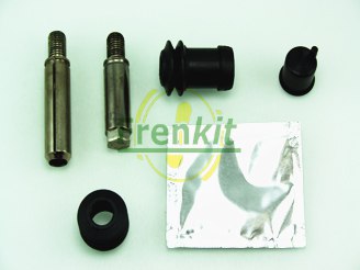

Ремонт супортов S6C4 ... где взять резинки и втулки ? На фото ... Кто - чего знает ?

PRO-vokator писал(а):Ремонт супортов S6C4 ... где взять резинки и втулки ? На фото ... Кто - чего знает ?
Не знаю, но втулку от какого-нибудь стартера можно попытаться подобрать.
рем комплект с мазда кседокс 6,в месте с его пальцам становится на ура без втулки

oleg2 писал(а):рем комплект с мазда кседокс 6,в месте с его пальцам становится на ура без втулки[ATTACH=CONFIG]54028[/ATTACH]
Спасибо !
