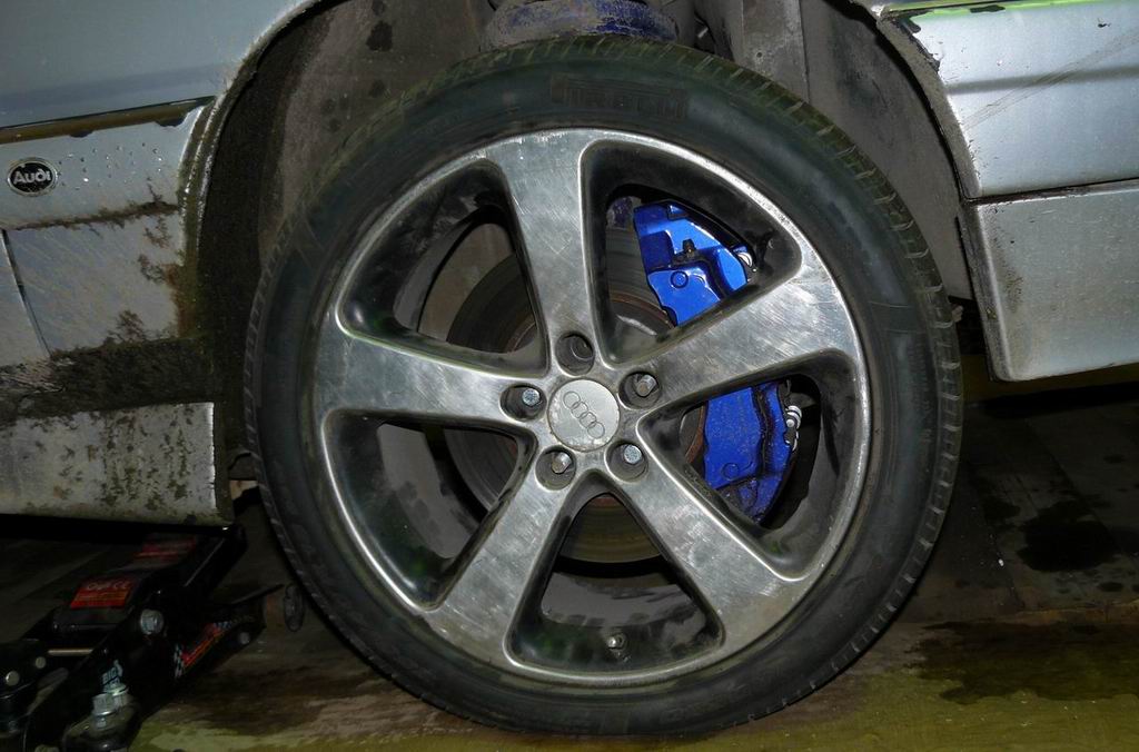

TAXIst,а там пох какой вылет,я смотрю у AudiQuattrosа фигурируют диски Болеро и сюдя по фоткам там 40й вылет,у меня такие диски стоят,с Туарего суппортами.мерил такие же с 35й вылетом,хрен редьки не слаще,также без проставок никак.
единственное я 18" ставил с 35ым помоему,так вот они без проставок встали и зазор между суппортом и спицей диска см 1.5

Я рассматриваю вариант установки разборных дисков Ferodo.
Буду делать скорее всего 330мм диск по образцу 345мм от S8. Ведь с 18z все в лоб встает?
