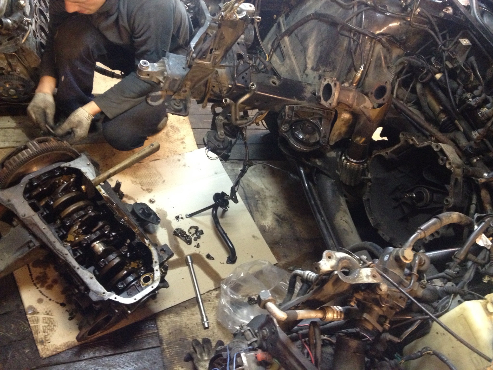

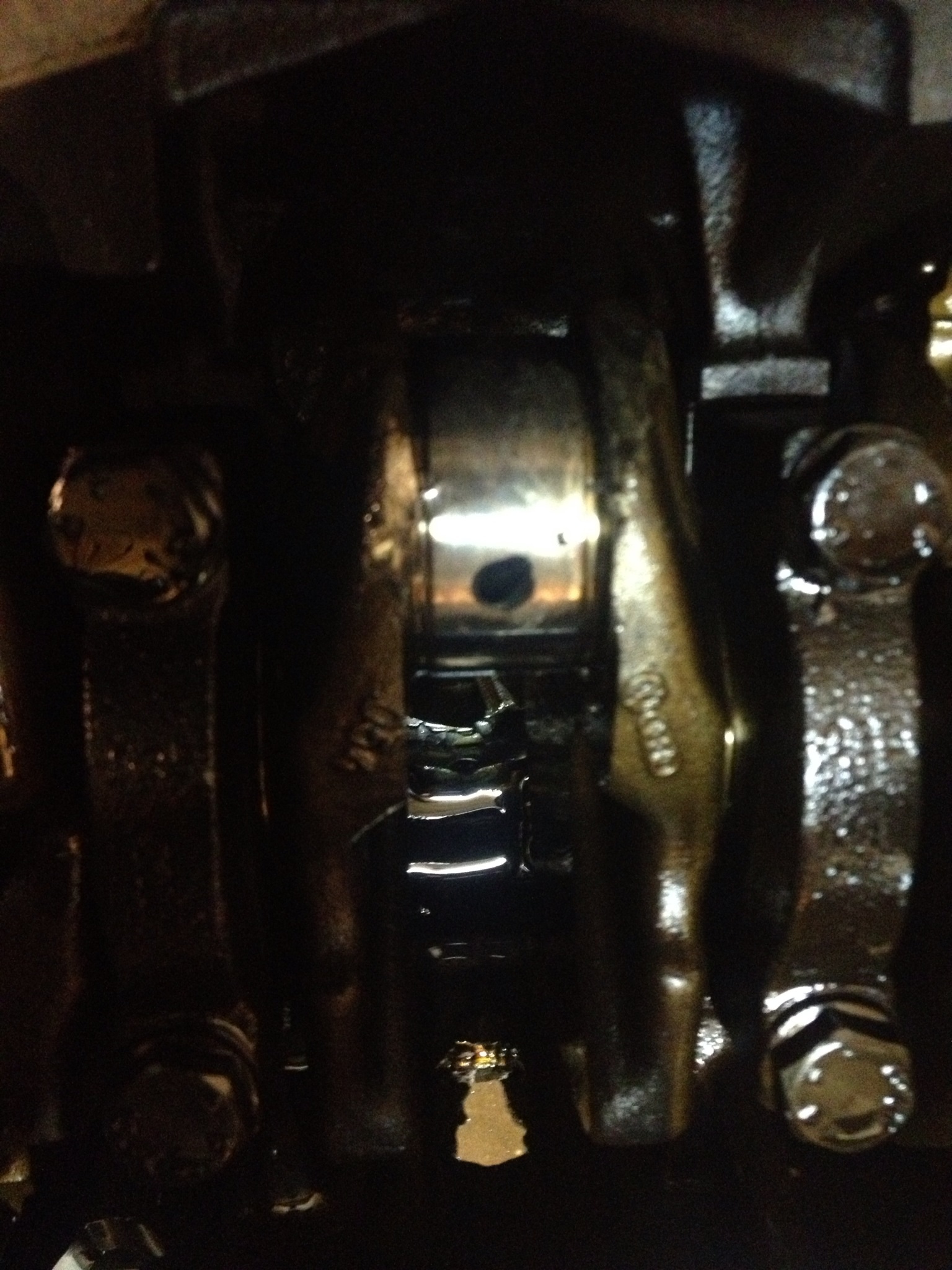

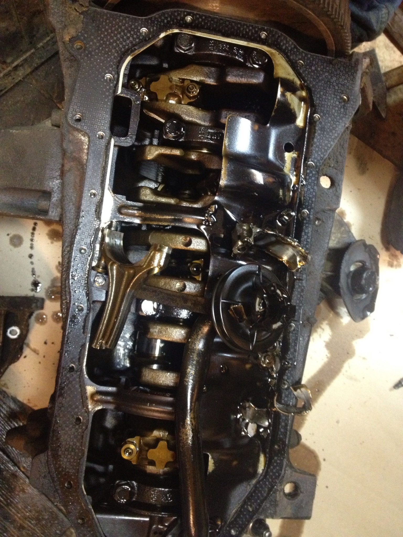

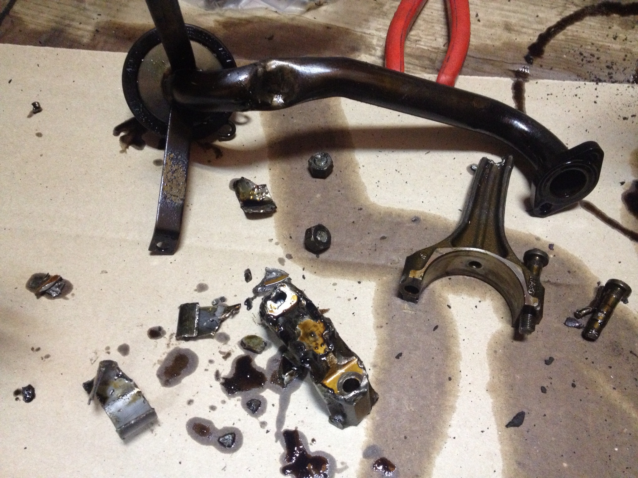

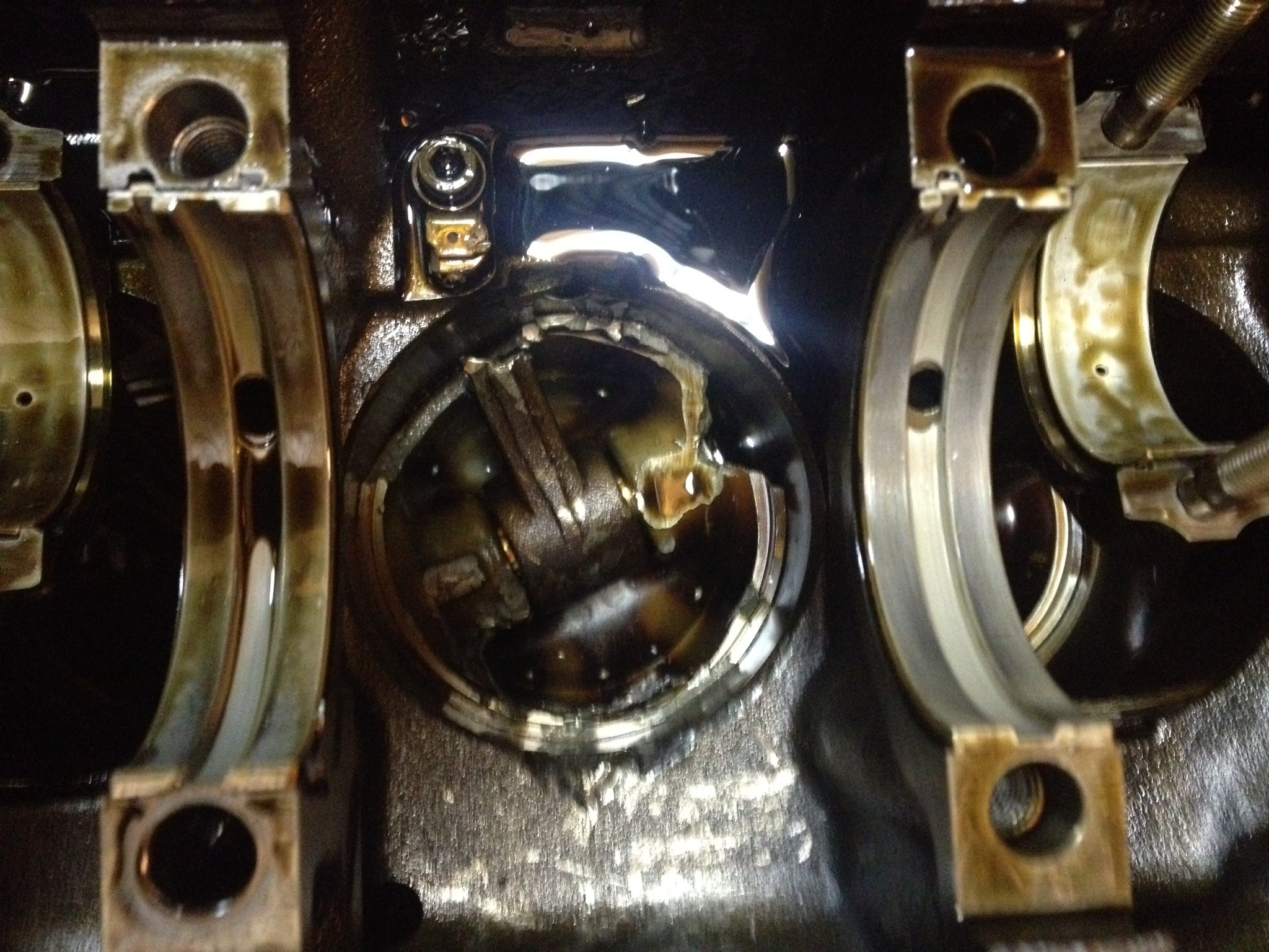

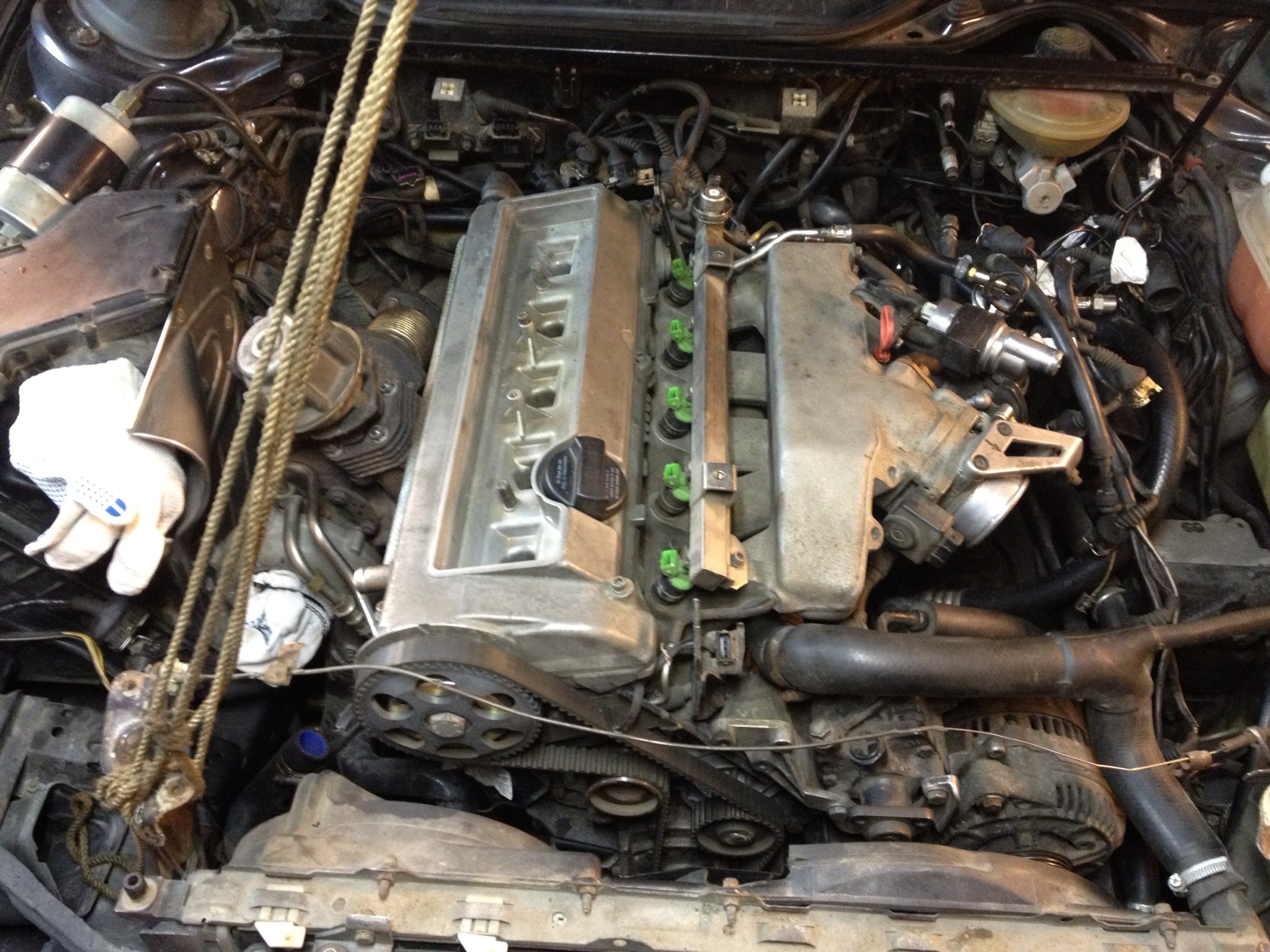

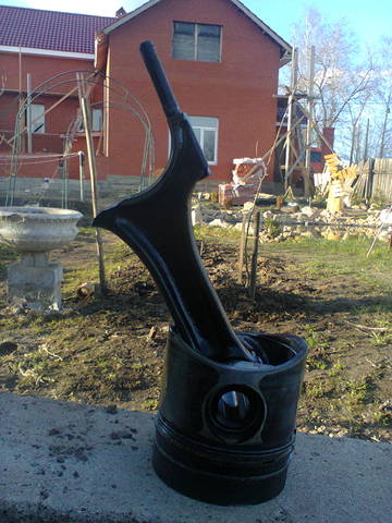

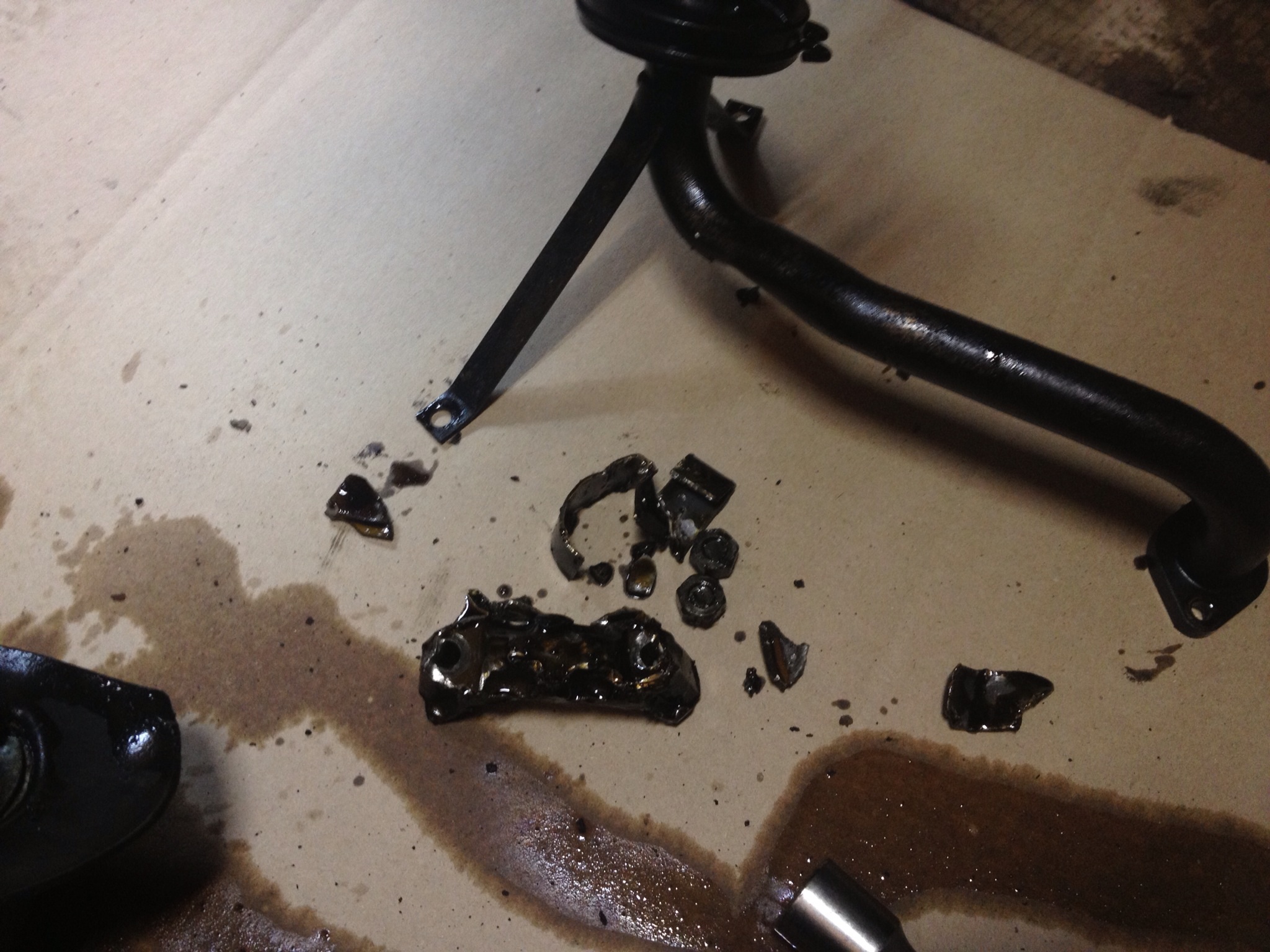

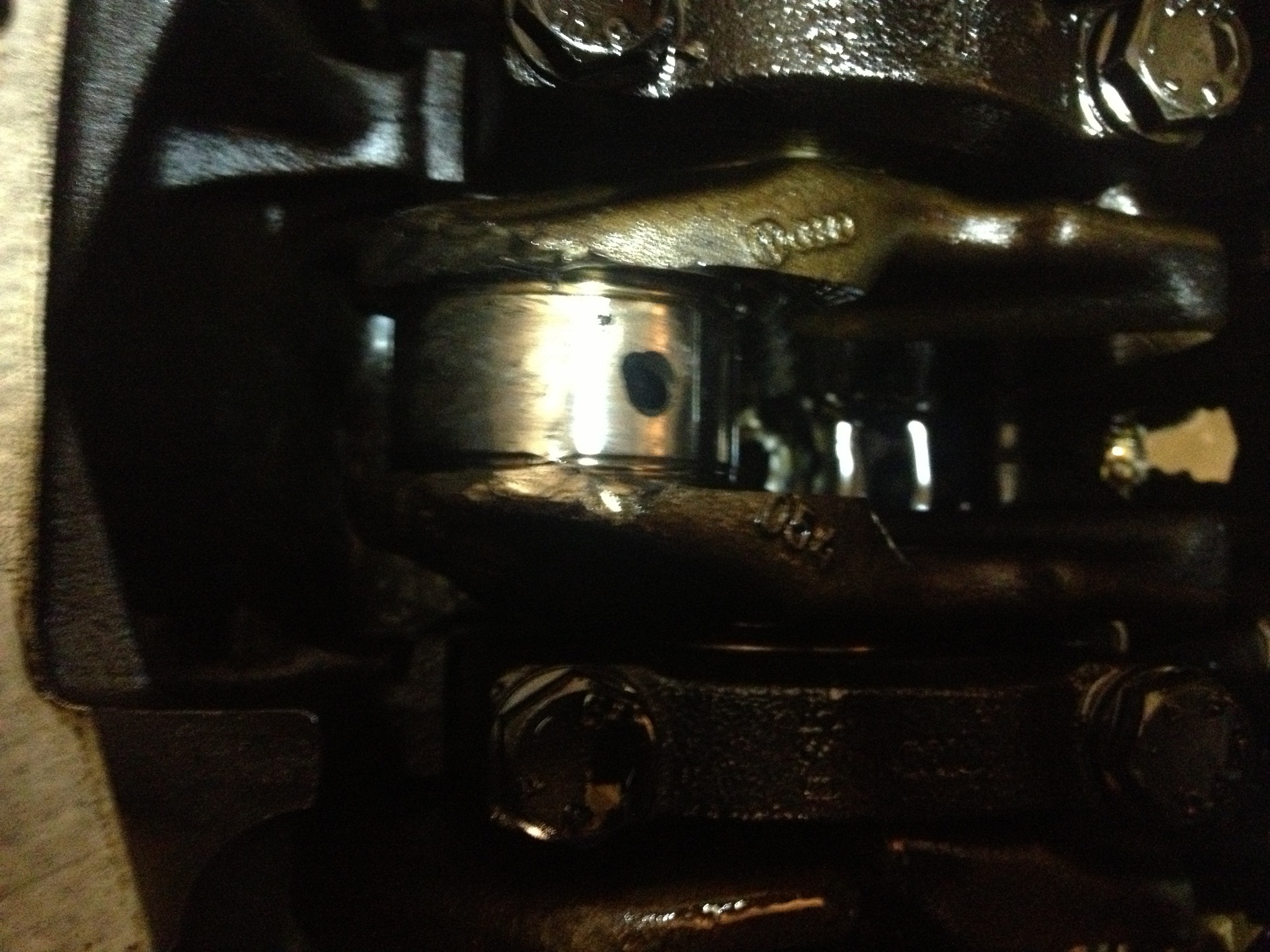

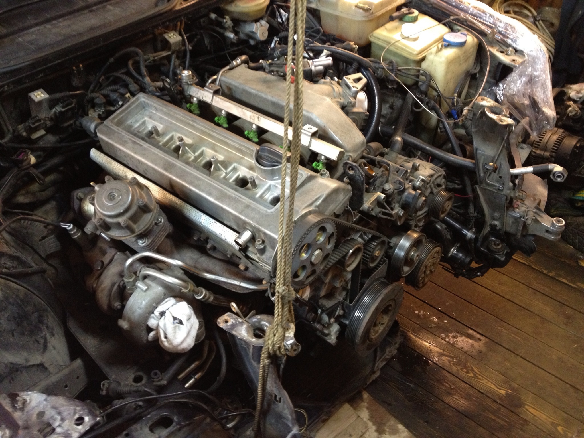

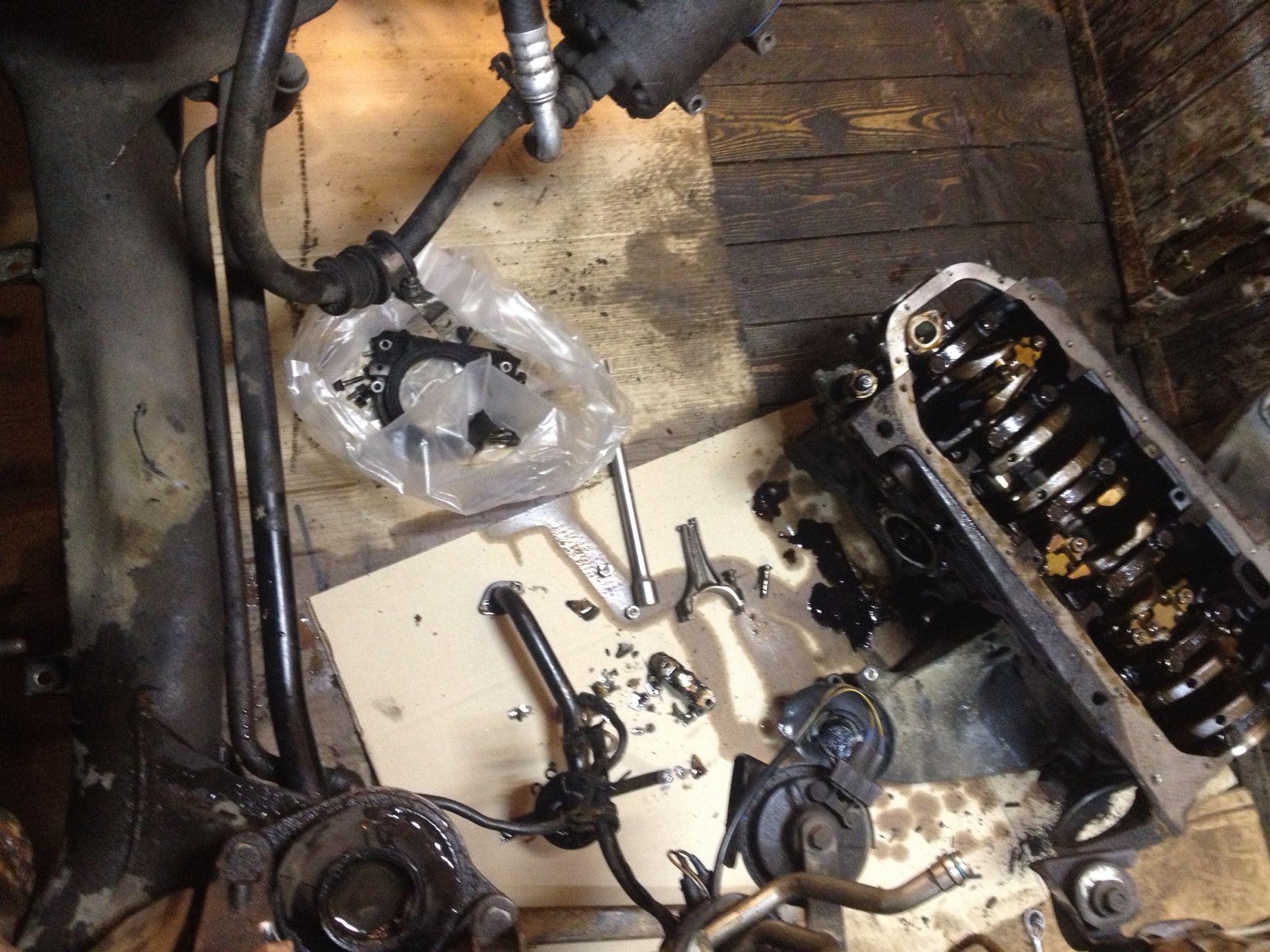

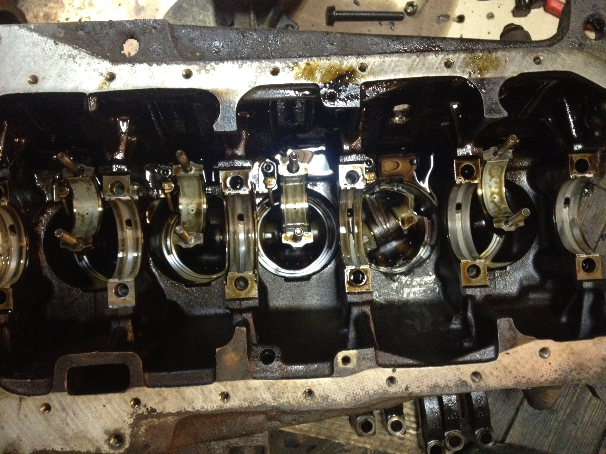

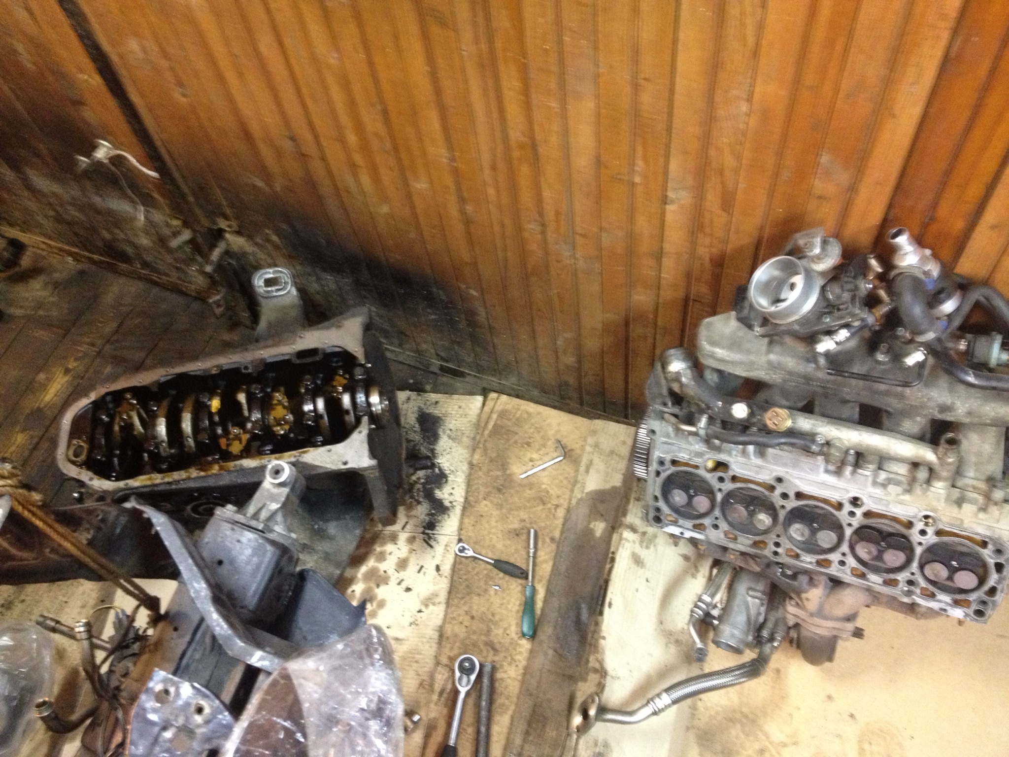

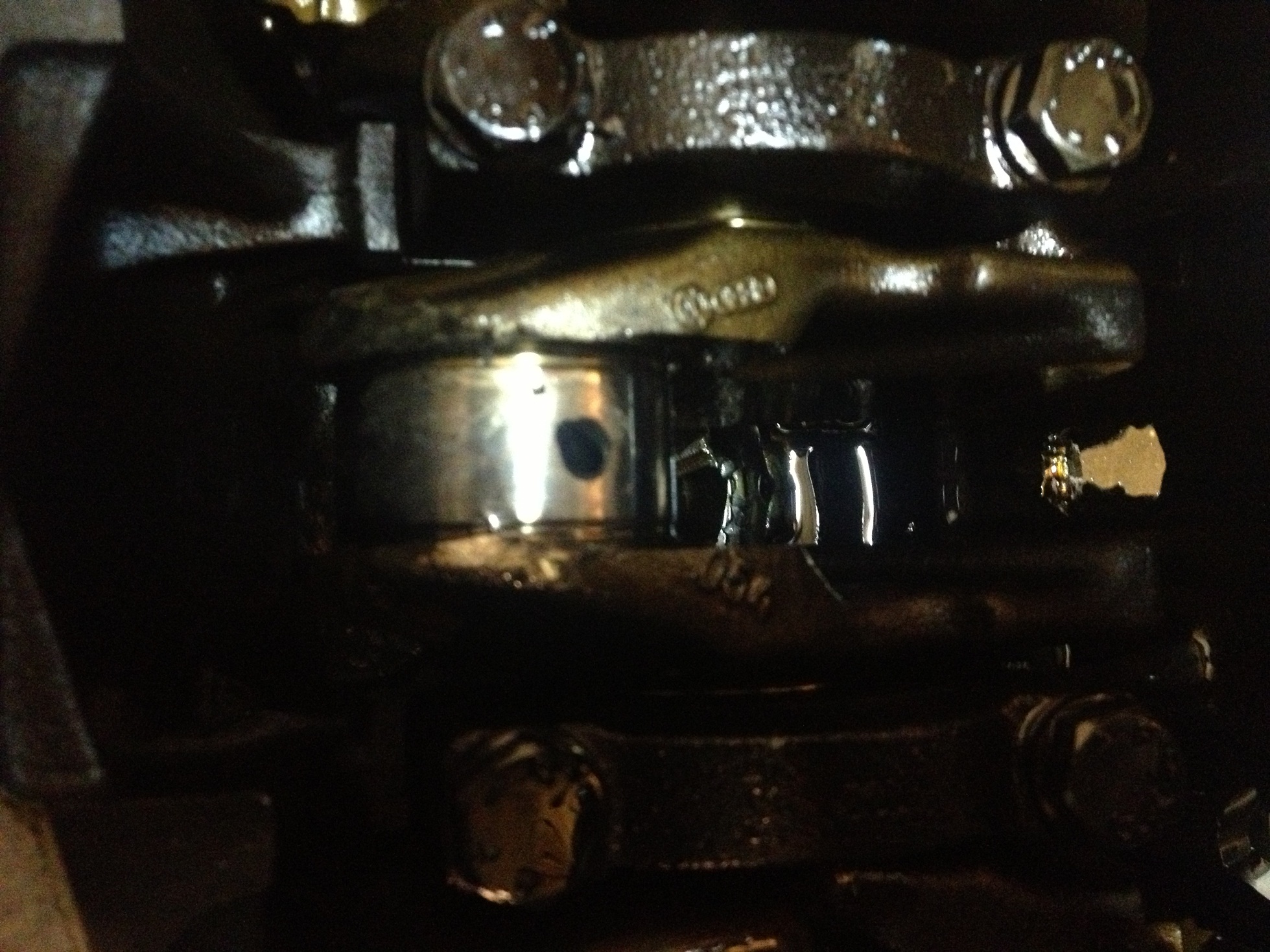

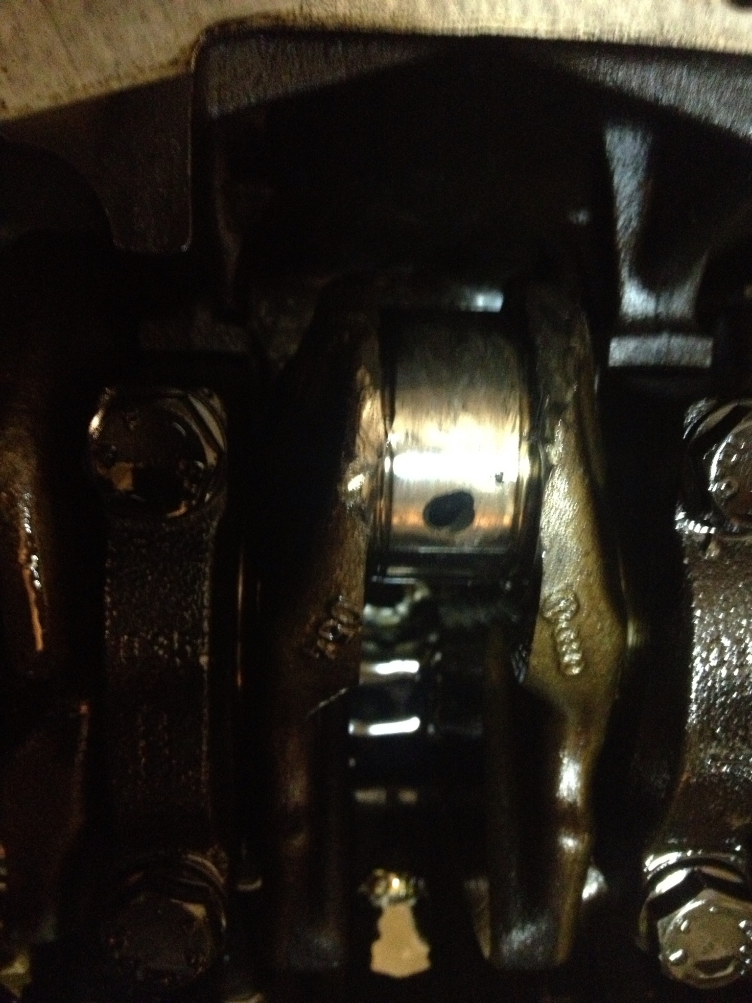

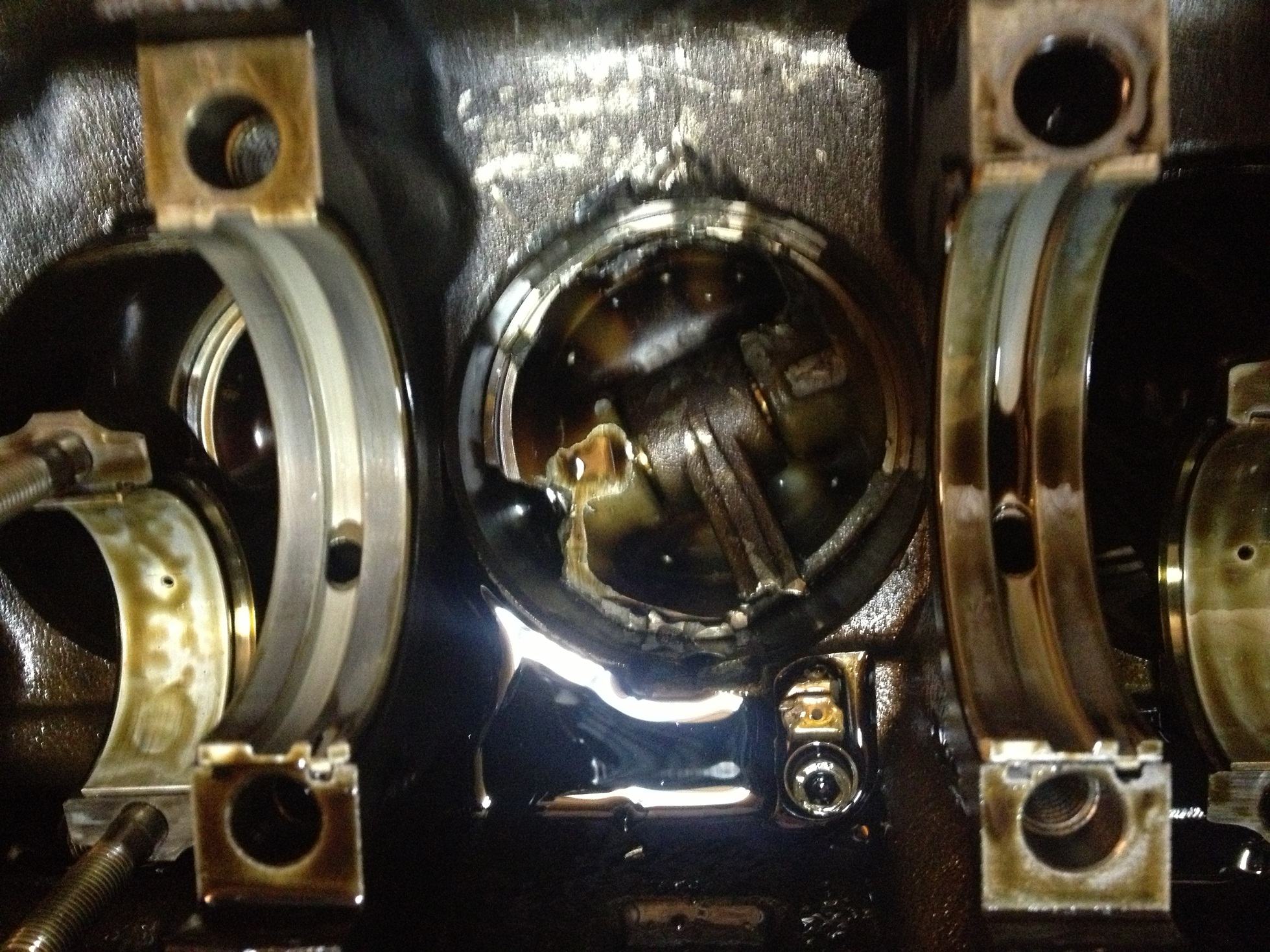

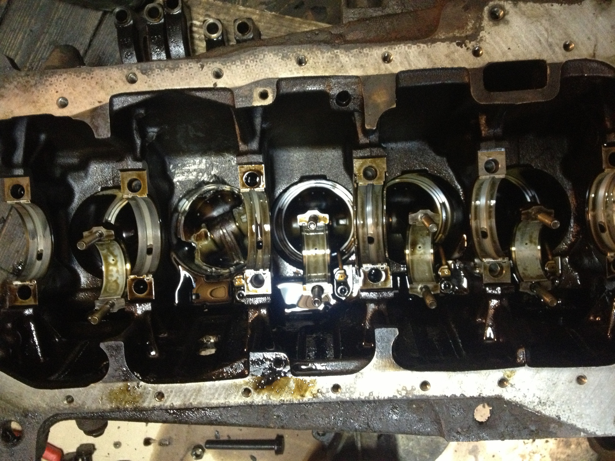

Сняли с Димкой сегодня мотор, разобрали. Детона небыло, масляного голодания судя по всему тоже, причина въеба мотора-раскрутившийся болт второго шатуна и по цепочке, оборвало второй болт, крышка шатуна пошла в разнос, разорвало шатун. Ну это если в двух словах.
ну и фотки:
ну и фотки:

Неа. 400 тысяч.Patriot.msk писал(а):До этого мотор разбирался?
Не верь, других причин нет. Все в порядке. Причем открутилась одна гайка и то не до конца. А потом пошло в разнос.Valior писал(а):Йа тебе не верю))) Крышка шатуна открутилась бы сразу, а не через энное кол-во времени.
Во,у меня на камазе такая же хуйня весной была.После замены вкладышей видимо прощелкал одну гайку и не протянул.Проездил недели две и в один прекрасный момент застучал.Правда у меня без последствий,просто шатун на замену.Самое интересное,что гайка была не закручена на уцелевшем болте,а где затянута там шатун оборвало.

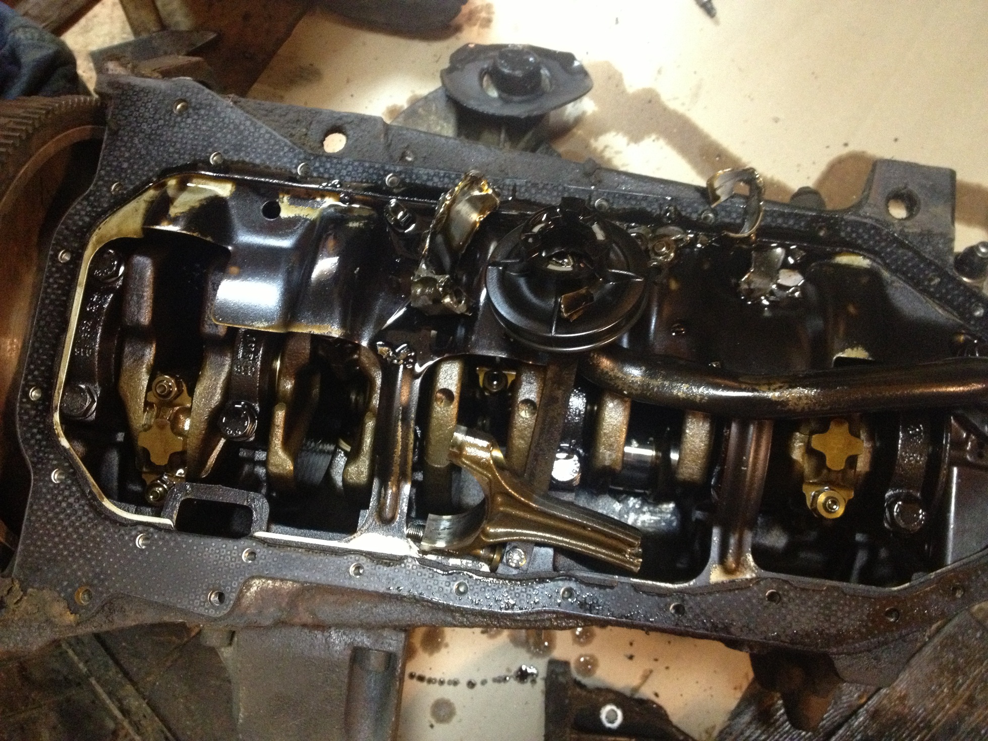

Детое возможно и был ! Но поршня без кратеров.. Но во втором и третьем цилиндре, Там нагара много! То есть в двух цилиндрах смесь реально Была хуже чем в остальных.. В первом четвертом и пятом все шикарно. Просто глаз радовался ..

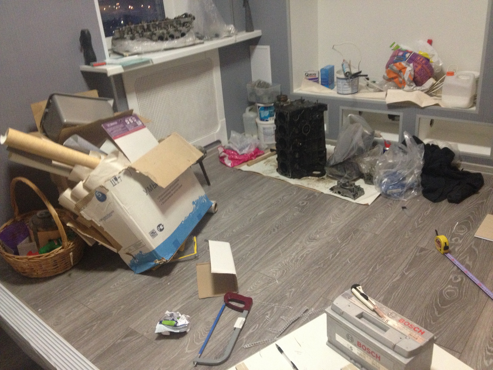

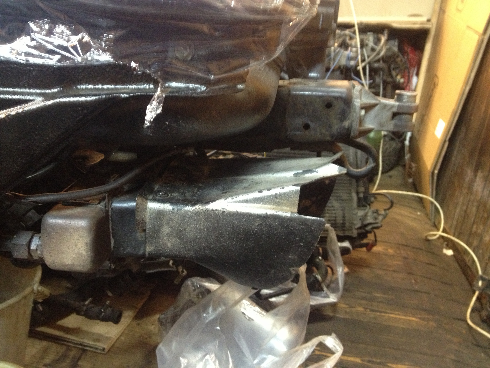

Итак собрали мотор.Вроде бы все в норме,денег не жалел на мотор,но все равно как-то неожиданно много получилось.В итоге имеем то что имеем.
немного инфы:
Низ зеркало цилиндров износ 2 сотки,Илья Купе спасибо.Редко удается найти такой блок.
Поршни износ сотка,кратеров детона нет,в номинал 0,04-0,07 влезает без проблем. По щупу 0,05 получилось.Григорий S6 спасибо.
Колено номинал.
Маслонасос как новый,низы от номинала.
Маслофорсы с автоматной телеги,работают как часы.

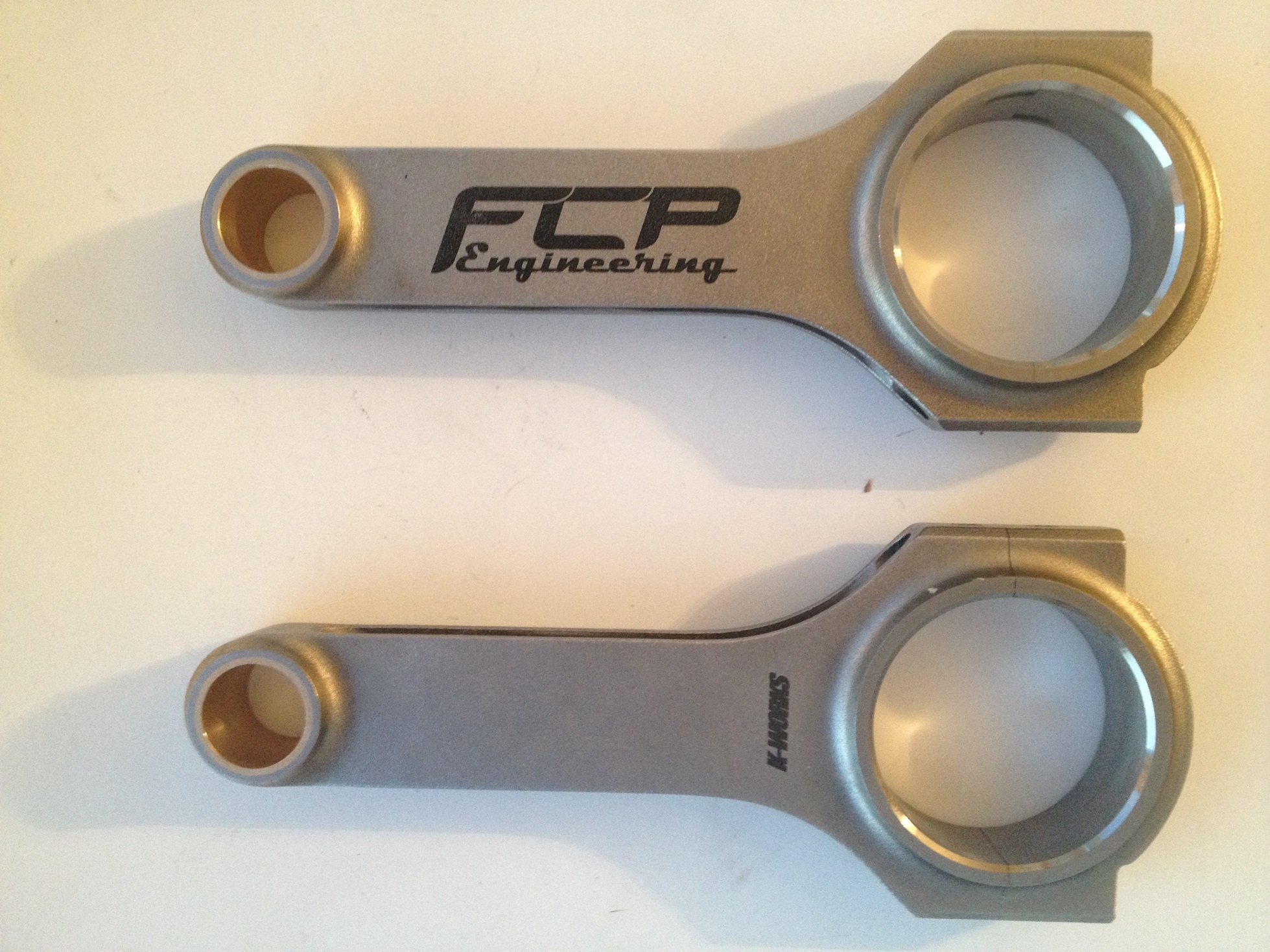

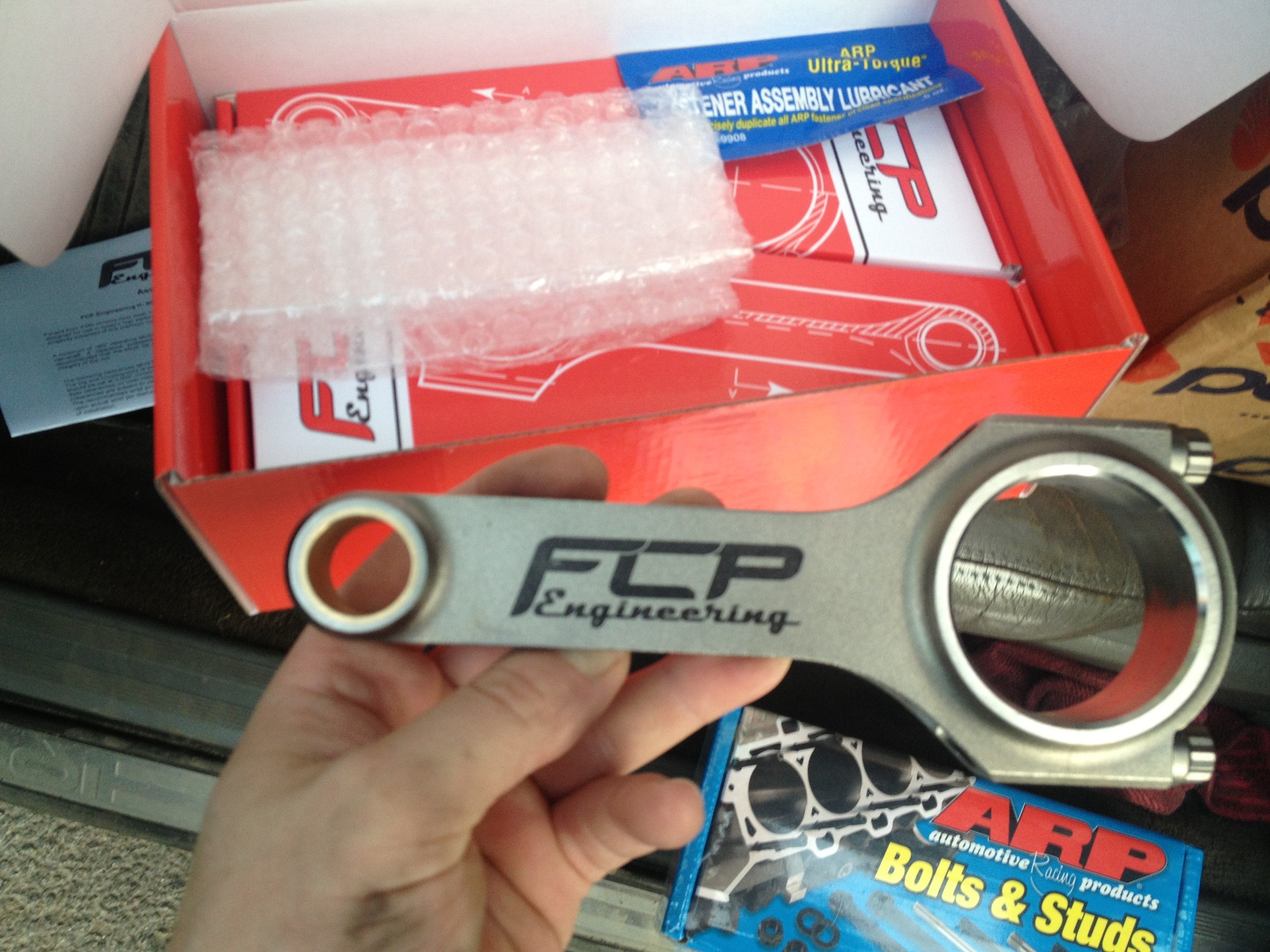

Шатуны и шпильки на голову -Томас ФиЭсПи.
Новый масляный термостат.
Новый кожух радитора масла.
Поддон без трещин,отпесочен и покрашен.
Клапан вентиляции заменен.
Кольца мале с молибденом. Вкладыши шатунны оригинал.Вкладыши корни-глико.
Вентиляция заглушена-лищняя.
Сальники Паен.
Прокладка головы-Витя рейнц.по моему уже потекла-говно,буду ставить элринг.
Про мотор еще дополню когда сфотаю остальные запы.
Спасибо кто мне слал хорошие качественные запчасти,спасибо за быстроту действий.отдельное спасибо моим друзьям Димке ака AudiQuattros и Мишке ака MixaS.
