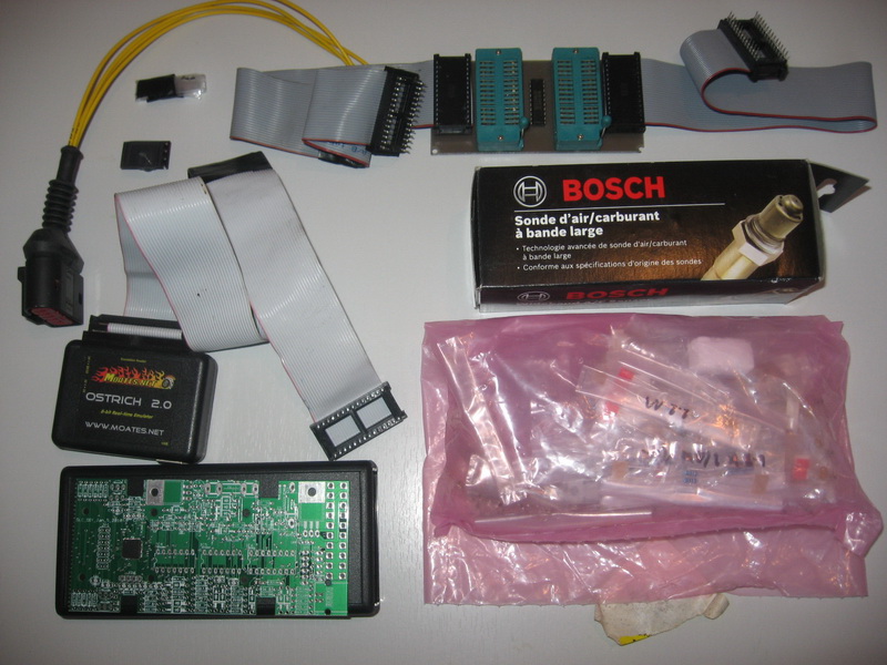

Эмулятор ПЗУ, ШЛЗ, слухалка детонации и ноут - получается программируемый мотроник. Отстраиваться под чутким руководством Димы (prj).

Очередные ништяки (спасибо Диме): разъем для расходомера RS4, эмулятор ПЗУ с переходниками, широкополосный лямбда-зонд с контроллером и даталоггером (набор деталей для самостоятельной сборки), МАР-сенсор на 4 бар.

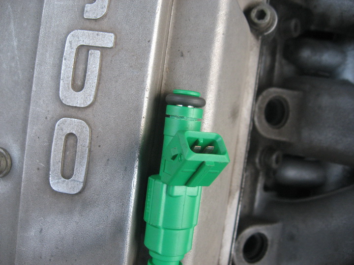

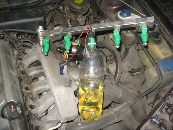

Вчера проливал новые форсунки для исключения попадания брака и определения производительности. Bosch 0280155968 (Volvo 9202100). Для установки защелок форсунок необходимо сделать пропил полотном по металлу в указанном месте, в остальном всё подходит. Подсоединил все форсунки к рампе, манометр в бензопровод (использовал класс точности 1,6), бензонасос включил в принудиловку. Форсунки открывал кнопкой от батарейки "крона" (эту приблуду я использовал для мытья форсунок). Измеряем сколько форсунка нальет за минуту. Наливаем в бутылку, затем замеряем мензуркой.
Замеряем: давление в магистрали ровно 4 бар, форсунки налили 505, 520, 512, 505, 518 сс. Пересчитываем на 3 бар получаем 437, 450, 443, 437, 449 сс - то есть перед нами 440 форсунки как раз с учетом погрешности измерения.
