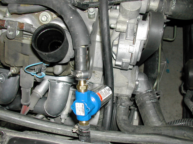

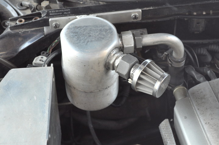

Можно из осушителя климавского сделать, если обе трубки(одна под крышкой клаппанной, другая в голову идёт) хочеш ввести в накопитель масла, сделаеш доп вход.
alexnurp писал(а):Можно из осушителя климавского сделать, если обе трубки(одна под крышкой клаппанной, другая в голову идёт) хочеш ввести в накопитель масла, сделаеш доп вход.
У меня как раз есть старый осушитель, думал над этим. А почему выход с этого маслоуловителя в атмосферу а не на вход турбины? И штуцер в ГБЦ смотрю не заглушен.

BlindHorse писал(а):У меня как раз есть старый осушитель, думал над этим. А почему выход с этого маслоуловителя в атмосферу а не на вход турбины? И штуцер в ГБЦ смотрю не заглушен.
Так вход перед турбой затычкой закрой, можеш и вход в гбц.Пары в атмосферу будут выходить, минус фильтра в том что зимой, особенно у тебя, замерзает от конденса и пока неоттает не пропускает газы.
alexnurp писал(а):Так вход перед турбой затычкой закрой, можеш и вход в гбц.Пары в атмосферу будут выходить, минус фильтра в том что зимой, особенно у тебя, замерзает от конденса и пока неоттает не пропускает газы.
Ну так если выход маслоуловителя пустить на вход турбины, то и не будет ничего перемерзать.

BlindHorse писал(а):Ну так если выход маслоуловителя пустить на вход турбины, то и не будет ничего перемерзать.
Конечно можно, но это всё чтоб природу беречь мать вашу,по мне так лучше впуск будет без всяких газов и может даже непосчитанных воздухомером частей воздуха.

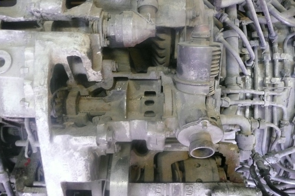

Конечно я не умней завода. Просто я некоторую часть своей жизни проработал в авиации. Не хвалюсь. Просто так вышло. И немного знаю конструкцию самолета. И совершенно ответственно заявляю, что самолет сделан лучше любой, самой дорогой и самой продуманной машины. И где-то машину можно доработать. И даже я считаю нужно. Завод-то руководствуется прежде всего экономическими соображениями. Взять к примеру систему гидроусиления руля и тормозов. По сравнению с ТАЗом это конечно ДА! Но если бы так было сделано на самолете - руки бы оторвали. Где фильтр после насоса? Где фильтр перед насосом? Где фильтра на входе в каждый агрегат? Что это за насос (тормозов) который докачивает до 120-150 очков и постоянно стравливает, бесполезно отнимая мощность от двигателя? Что это за позорные шланги? Резиновые. А где металлофторопластовые? Это те элементарные вещи, которые есть на любой авиационной технике. Кроме малой конечно. А что система вентиляции картерных газов хорошо сделана? А если у меня расходовала масло, то я должен был разбирать головку, менять поршневую? Что искать-то? Может поставить копеечный маслоотделитель немного проще? И это называется "кроить"?

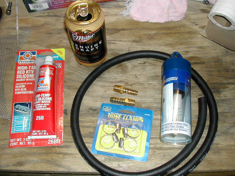

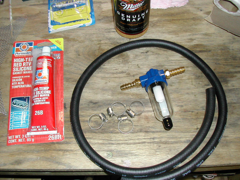

Ещё вопросик: осушитель ведь надо разрезать сначала и требуху выкинуть из него?
alexnurp
Сообщения: 167
Зарегистрирован: Пт мар 06, 2009 12:01 pm
Откуда: tartu estljandija
Сообщение alexnurp »
BlindHorse писал(а):Ещё вопросик: осушитель ведь надо разрезать сначала и требуху выкинуть из него?
Реж пополам, выпотроши, если хочеш укороти его,а то он длинноват, такой большой и не нужен, в низ вреж-внедри сливной болт.

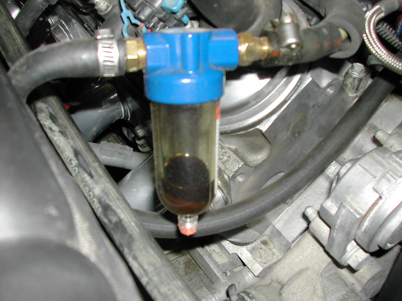

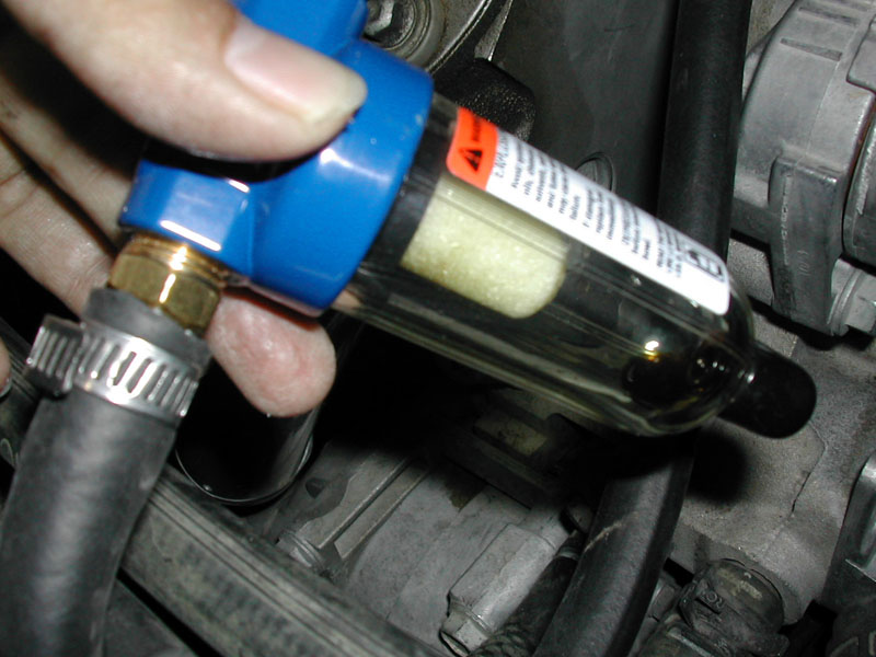

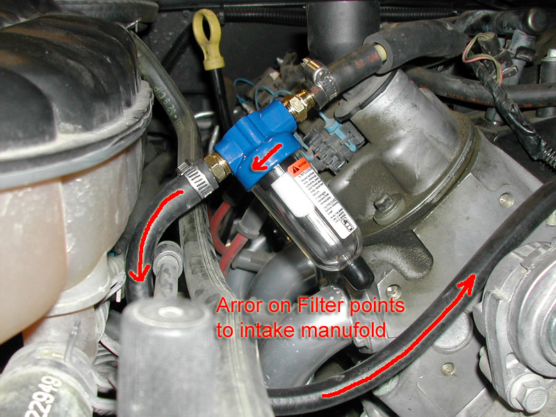

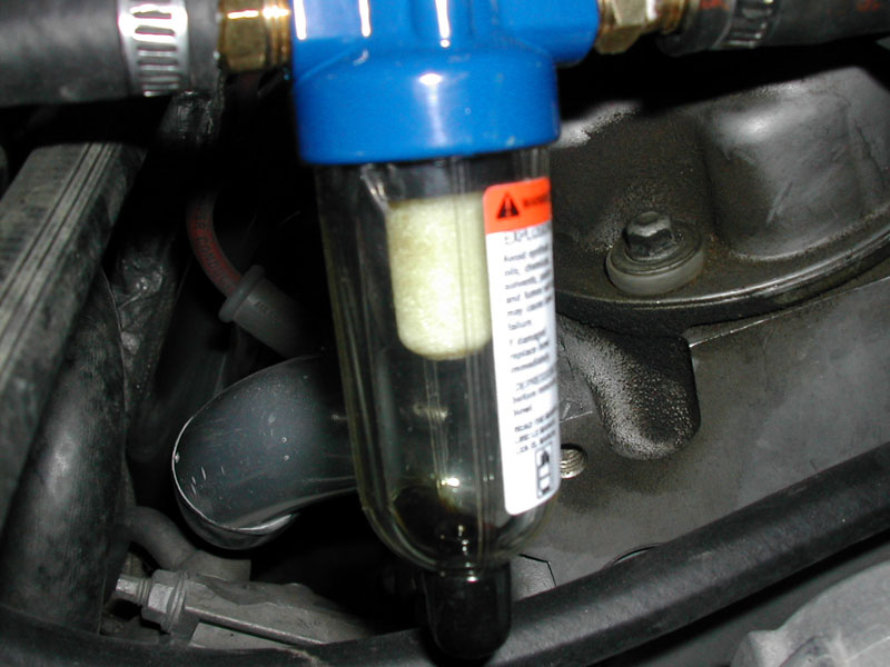

Вот ещё вариантик, сам не делал не знаю эфективности. Этот для стока, когда масло не прёт по трубам.
