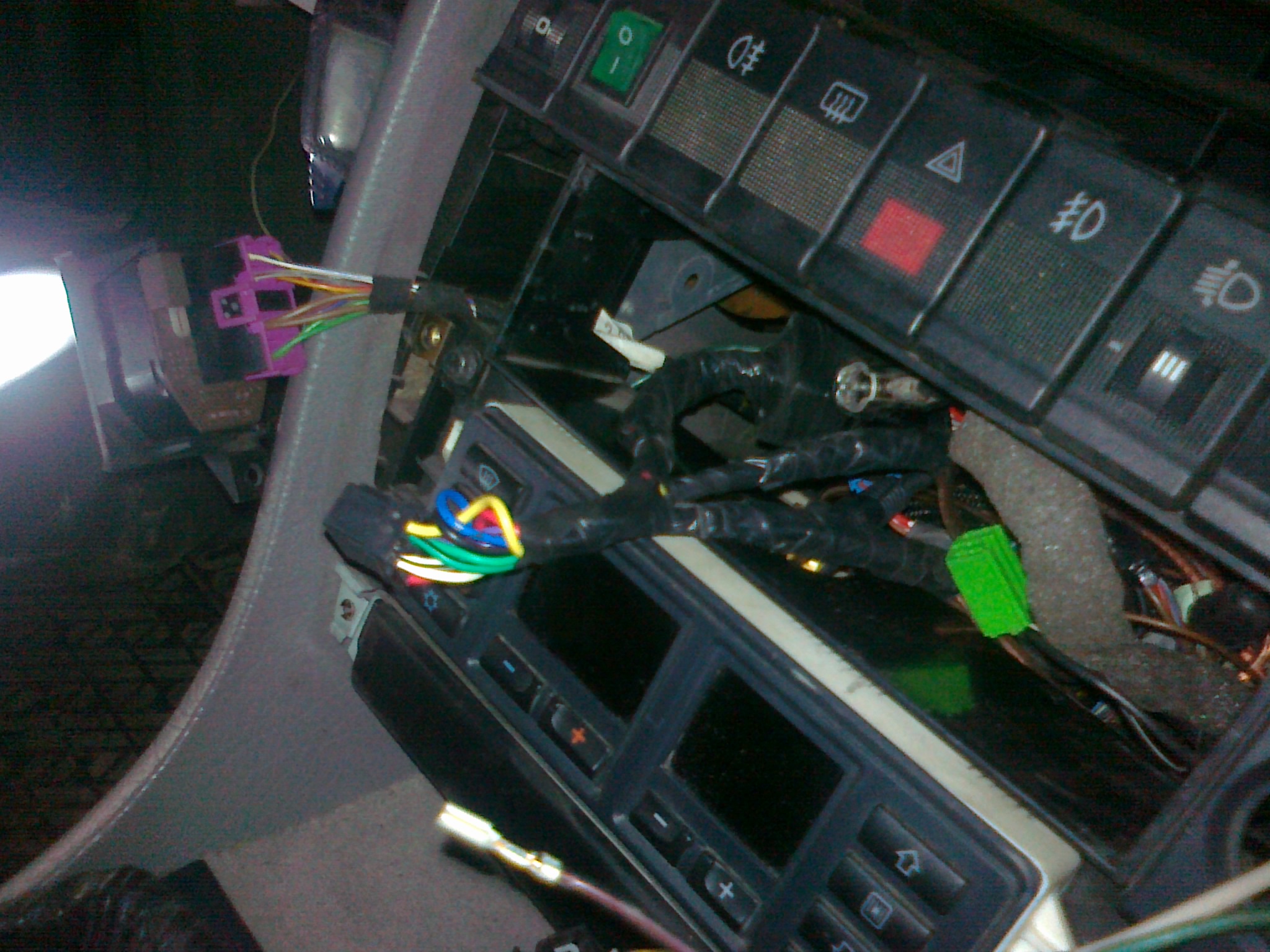

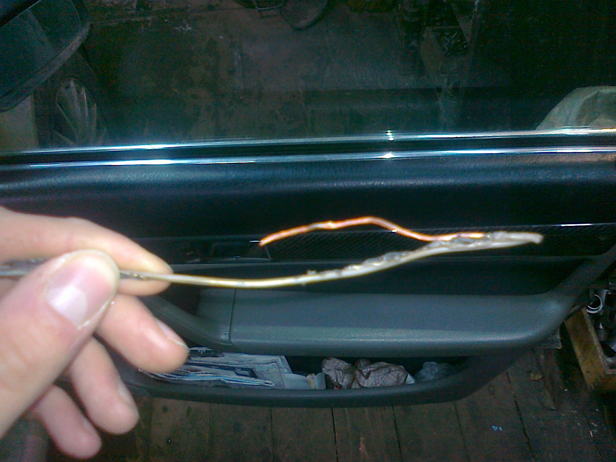

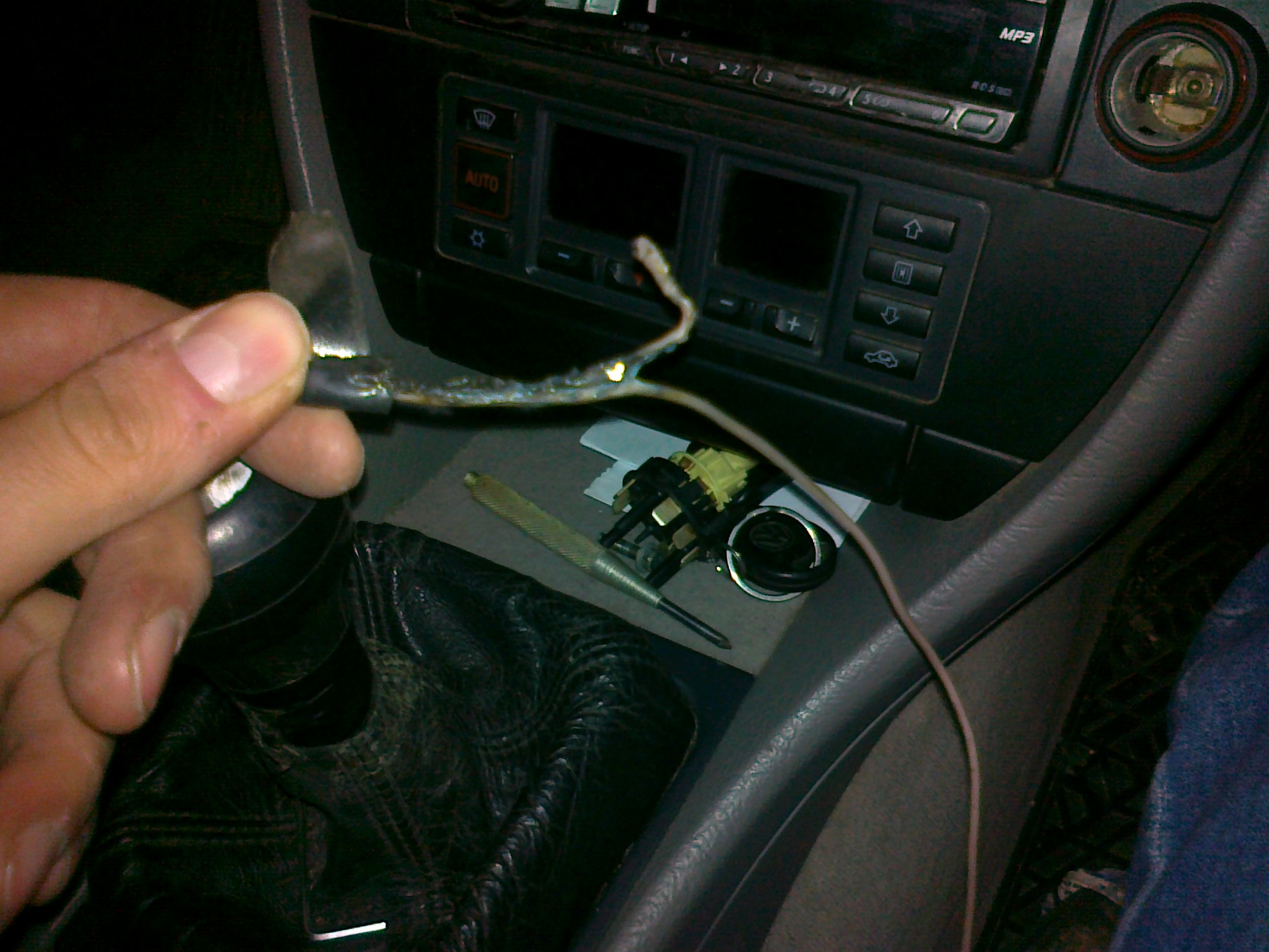

не знаю с чего и начать.....
вообщем хотелось бы узнать у предидущих владельцев - кто колхозил прикуриватели в моей эске?????
вообщем за это надо руки отрывать по яйца....
напрямую без предохронов, как результат, пару раз чуть не остался без авто, хорошо хоть заднее сиденье не прикручено и клемма не легко, но скидывается.
результат КЗ: так же за магнитолой пук проводов толщиной с мою руку с оголенными концами(видимо от штатного майфуна и телепона) периодически это коротило....
вообщем колхоз страшенный...

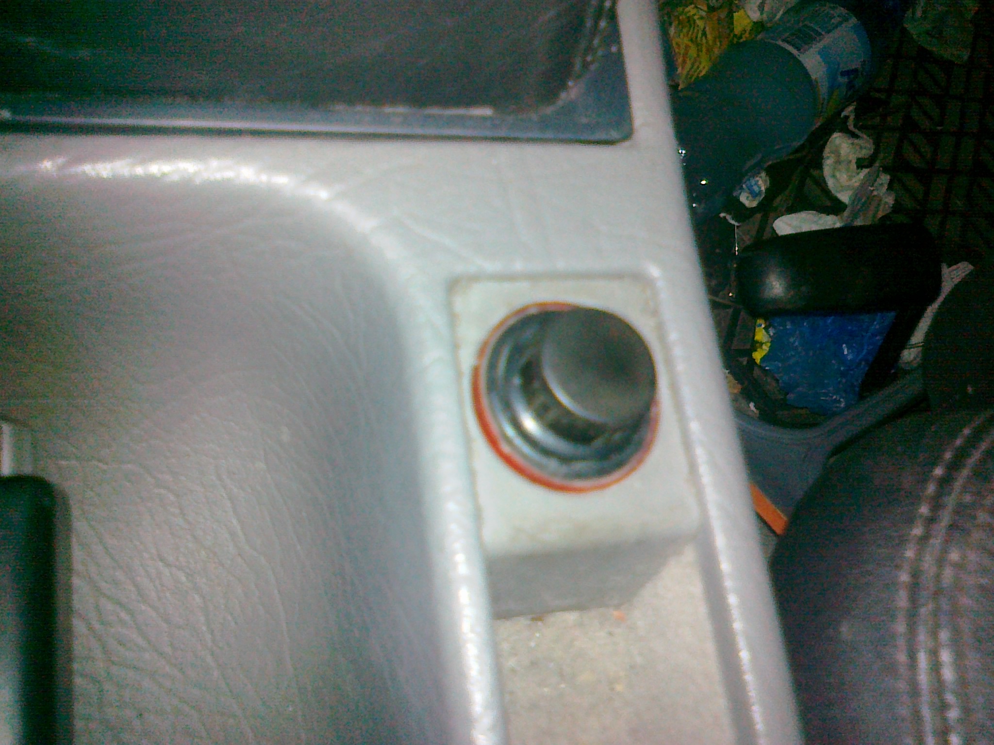

результат: весь колхоз убран, все в термоусадках и изоленте тряпошной... восстановили работоспособность прикуривателей, завели новые толстенные провода с предохроном на 15А - для компрессора или зарядки планшета, верхний прикуриватель - 7.5А для навигатора и зарядки телепона.
результат:
все работает, подсвечивается, короч гут!!! пысы:
результат:
3-ю неделю уровень масла на max, что не может не радовать. езжу евридэй, иногда наваливаю.
мож че не так?

Магнитолу менял я, но там все нормально парни сделать должны были. По прикуривателю был косяк (подсветка на ручке кпп на него была заведена, коротнула она у Андрюхи, но, как я понял, это все исправили давно), но там после меня точно лазили. Прикуриватель на торпеде я даже не подключал вроде, не помню.
майфун конеш там страшенно воткнули, все провода как паутина - в разные стороны... от штатного майфуна просто отхерачили провода и все.horned king писал(а):Магнитолу менял я, но там все нормально парни сделать должны были. По прикуривателю был косяк (подсветка на ручке кпп на него была заведена, коротнула она у Андрюхи, но, как я понял, это все исправили давно), но там после меня точно лазили. Прикуриватель на торпеде я даже не подключал вроде, не помню.
верхний прикуриватель был действительно не подключен, и болтавшиеся провода, кот. были подключены на "прямую" периодически коротили.....
короч теперь Андроноиду выговор!!!
йа зол!!!
- Сообщения: 2404
- Зарегистрирован: Пт окт 26, 2007 11:25 am
- Откуда: Москва
Andreit4 писал(а):майфун конеш там страшенно воткнули, все провода как паутина - в разные стороны... от штатного майфуна просто отхерачили провода и все.
йа зол!!!
эээ, я тут ваще не при делах! Я там не успел полазить))
