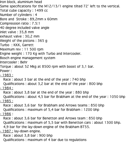

Дули по 4-5 бара, но только в квалификации, один раз (мотор потом выкидывали), несколько лет только и т.к. технологии не стояли на месте (тем более с такими бюджетами) наддув упал до вышеприведенных значений....моторы стали более технологичнее...

xoxol365 писал(а):и на 2 барах 724 силы получал
а ничего, что объем раза в полтора больше?

Falcon писал(а):а ничего, что объем раза в полтора больше?
так и оборотов я стока не кручу

и это правильно, если его покрутить как тот формульный мотор в течение гонки - он всем нутром в поддон стечет, если раньше не рассыплется
при этом проигрывая в энерговооруженности
а обороты - всего лишь следствие требований регламента по объему и необходимой мощности
