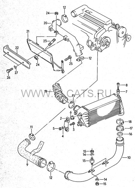

Я как коммивояжер. Сам себя напоминаю. Всем навяливаю маслоотделитель. Бесплатно. А все отказываются. У меня масло глотала литрами. Литр в неделю. А щас не жрет. 200 грамм на 10 000. Работы на полдня. Токарю. Даже не хорошему. Обыкновенному. Система вентиляции картерных газов сделана, как бы грубо не сказать, примитивно. Масло из картерных газов не удаляется. Если даже у Юры износились маслосъемные кольца или не дай бог сломалось и ему надо будет их менять, то маслоотделитель не помешает. Просто - не помешает. У меня на другой машине - не турбовой, забрасывает воздушный фильтр маслом картерных газов. Сделал отстойник. Перестала. Но нужно периодически открывать его и сливать масло. А на турбовом - бесплатная система удаления - повышенное давление перемещает масло обратно в поддон. Вес - 100 грамм. Поставил и забыл, что такое расход масла. Я даже щуп уже не помню как достается

BlindHorse писал(а):Слав, да я с маслоотделителя и начну, мне просто даже интересно этот эксперимент поставить. Только вот не сказали в какой шланг его врезать. В магистраль 1 или 6?
У меня стоит на выходе компрессорной части турбокомпрессора. Врезан в резиновый патрубок от компрессора к интеркуллеру. На схеме - № 9.
Патрубки турбины.jpg (56.99 КБ) 302 просмотра
Гриценко Вячеслав писал(а):У меня стоит на выходе компрессорной части турбокомпрессора. Врезан в резиновый патрубок от компрессора к интеркуллеру. На схеме - № 9.
Я твою конструкцию помню, получается по аналогии в магистраль №6 врезаться.

Я так понял, что № 6 идет от блока к головке? У меня врезан в другое место, там где компрессор выбрасывает уже картерные газы. За счет того, что масло тяжелее воздуха оно в основном идет по стенкам патрубка, где собирается в кольцевой зазор маслоотделителя и при возникновении в нем давления передавливается в поддон. Если врезать в магистраль № 6 то конструкция должна быть другая
№6 - это как раз выход с клапана вентиляции на всас турбины. Через ГБЦ эта магистраль внутри проходит прямиком, с полостью не соединена.

BlindHorse писал(а):№6 - это как раз выход с клапана вентиляции на всас турбины. Через ГБЦ эта магистраль внутри проходит прямиком, с полостью не соединена.
У меня стоит не на всасывании, а уже на выходе из турбины, точнее компрессора
Гриценко Вячеслав писал(а):У меня стоит не на всасывании, а уже на выходе из турбины, точнее компрессора
Ну магистраль то одна. Турбина у меня точно не гонит масло, тем более она заменена.
