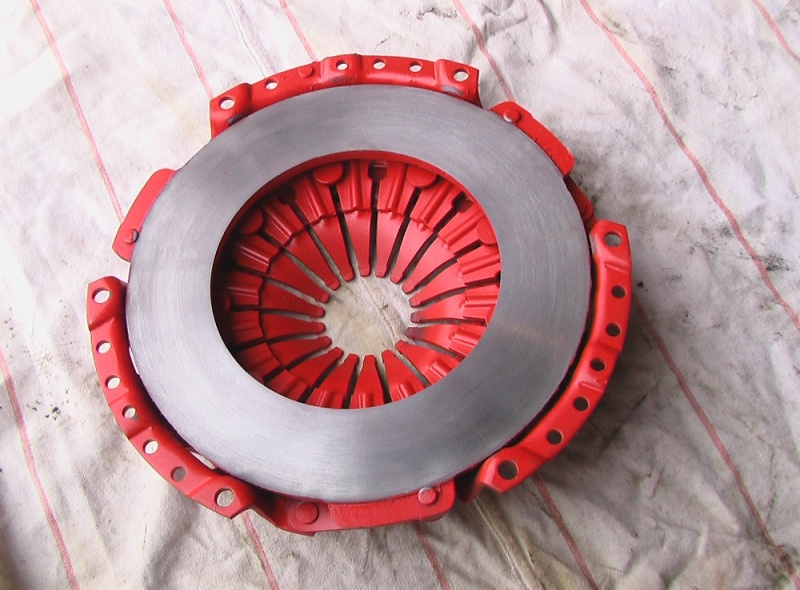

давай ещё "загадок" .....
сцепа то под плоский маховик выходит ...
Установка глушителя27.06.07 021.jpg (189.09 КБ) 275 просмотров
a200tq
Сообщения: 4157
Откуда: Пиндостан
Сообщение a200tq »
dimo61 писал(а):у "Митёк" насколько помню "Специально изготовленные распредвалы фирмы Cat Cams с разрезными шестернями" ....подъёмы то какие ? ммм...вот и потенциал "продувки" ....маловато значит 7А валов .....
турбина "турбина Holset 40 , собранная на горячей части ККК 26. Потенциал этой турбины-550 л.с " ......."дует с 4000 об" ..."Я перепробывал много турбин-гибридов на родной ККК-шке, но эта лучшая".....мож заметно полегче 26\27 ?
дроссель стандарт....пайпинг тостый ,на глаз дюйма 3...
впускной колелктор вагнер ........хм...как он с ааэным в сравнении...
разница в ходе поршня только в конце хода .... до 86мм то же самое ....думаю отметается ...камера сгорания та же ...нормальная ....
На обычных рс2 валах снимается 360-380 лс. Тут же по ощущениям едва было 310-315, да и по топливной карте тоже. Так что уж валы то тут точно не тонкое место.
Про потенциал турбины 550 лс на горячей части к26-фантастика. Потенциал компрессорной части-может и 550 лс, но горячка к26 затыкается на 400 лс это известный факт. Максимум сил 440 при жутком насилии вытянуть из неё можно.
Я не могу сказать почему не едет строкер и почему он не обладает должной надежностью. Это-факт, который установили люди в раше, люди по всему миру с с2 форума, люди из КБ ауди в конце восьмидесятых. И исследования по этому поводу проводить нет никакого желания да и смысла-все это вымирающий вид, динозавры. Вот Дизель привел ссылки на время для 1.8т-12.2 скунд. Я НЕ знаю ни одного р5т в москве кто бы так проехал, притом что весьма НЕбюджетных построек 2.2т хватает. Динозавры вымирают, им на смену приходят более совершенные механизмы, это естественный ход эволюции, зачем вся эта некрофилия? Говорю же, дешевизна постройки строкера даже на деталях с помойки-мнимая. Все это я лично и плотно видел на опыте камрадов. А уж если собирать на ковках и прочих качственных деталях, бюджет будет космос, как у трех 2.7тт.
