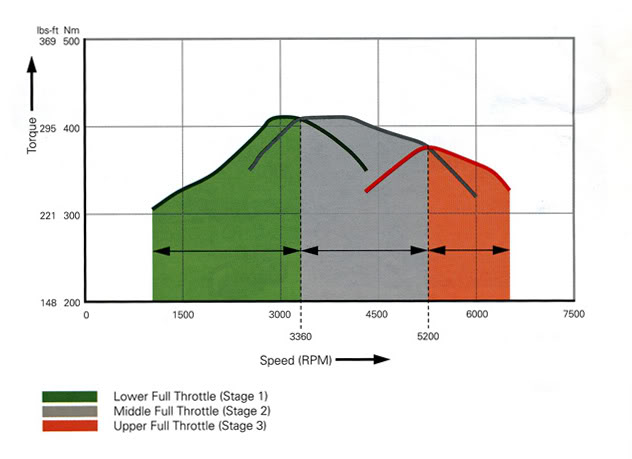

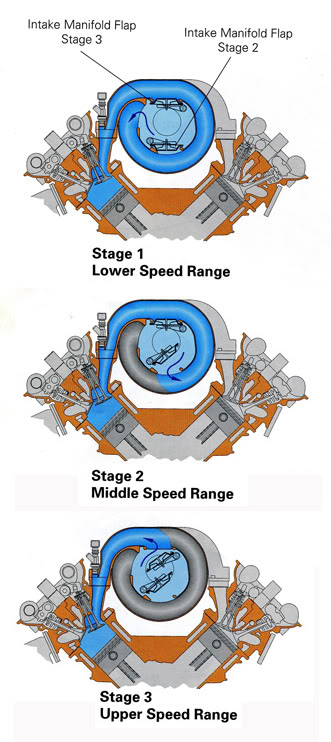

Van Helsing писал(а):Что за чудеса, как это после 6000 ожила, она вроде наоборот к 7-ми уже чахнуть должна )) :ag:
[ATTACH=CONFIG]9494[/ATTACH][ATTACH=CONFIG]9495[/ATTACH]
Это 3-х фазная геометрия с А версии, у S8(S6) 2-х фазная...
кстати нихера. на эс тоже 3 фазы. чувствуется легкий приход аля спул на переключениях заслонок. и их 2.
вообще конечно отличие эс от а8 крайне минимально. чем больше узнаю о них,тем больше убеждаюсь. по сути отличаются только форсунки и выпускные валы. все остально имеет минимальную разницу(впуск,дмрв,выпуск). но это только касательно рестайл рестайла. в доресте и в доресте рестайла сильная разница. не говоря уж о том, что в д3,каях и им же подобных, 4.2 один в один как на рест рестайла 4.2. обычный. не эс.

karec писал(а):кстати нихера. на эс тоже 3 фазы. чувствуется легкий приход аля спул на переключениях заслонок. и их 2.
Чем тогда они отличаются? Да и график момента на S... А не S
я где то выкладывал фотки. на ас8 ру. отличие там в форме заслонок и ранеров. думается что сделано это из-за другого диапазона мощности мотора.собсно атмо ж еба))
