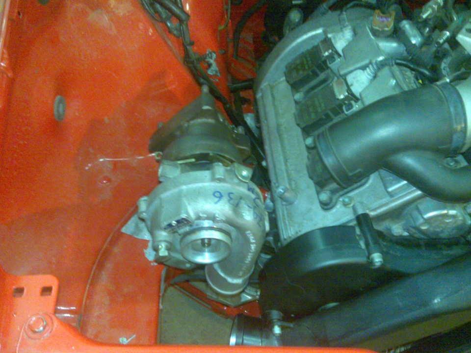

Более детально рассмотрел сегодня все, на самом деле если поработать "болгаркой" то впихнуть можно. Только оно того не стоит.sergeynik писал(а):неправельно сунул, турбы не влезут
Быстрее и проще их поставить по бокам от ГБЦ.
Сергей, а сеть ли фотографии коллекторов и других подробностей установки такого мотора на машину Павлентия ? Есть ли какие-то моменты, как лучше всего перенести улитки?
Пока склоняюсь к такому варианту:

Ок. так наверное и сделаю. Рулевые тяги действительно по дурацки расположены.sergeynik писал(а):при такой постановке даж турбы не влезут не говоря о доунпайпах . у а80 паршивая системя тяг рулевых.
по бокам там все намана, коллектора варить по месту. лонжероны всеже придется рихтануть слегка
Сингл не хочу. Пока отожмем те турбины которые есть до предела. Один из моментов почему я предпочел заморочиться с 2,7Т - это более ранний спул с низов и хорошая эластичность мотора.Van Helsing писал(а):если не будешь останавливаться на "околостоке" (гибриды рс4/рс6 и т.п.), то делай сразу сингл, проще по компоновке, места для сингла у тебя хватает.
