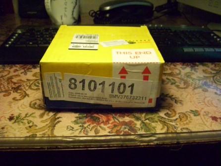

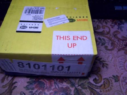

на днях купил виску, помню на коробке была надпись типа this way up. как то не придал значения, посмотрю на какой стороне написано.

Koresh » Пн янв 18, 2010 11:15 pm
вот фото коробки виски:
Изображение 002.jpg (32.59 КБ) 325 просмотров
Изображение 001.jpg (35.01 КБ) 465 просмотров
Сообщения: 15745 Зарегистрирован: Ср мар 07, 2007 7:33 am
Сообщение
BlindHorse » Вт янв 19, 2010 5:26 am
Koresh писал(а): вот фото коробки виски:
Так судя по этим фоткам положение транспортирования и хранения наоборот горизонтально, а не вертикально, как тут говорилось.

BlindHorse писал(а): Так судя по этим фоткам положение транспортирования и хранения наоборот горизонтально, а не вертикально, как тут говорилось.
именно.
