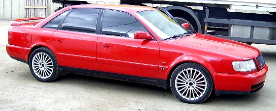

прошло немало времени,но всё таки повесили S6 бампера,молдинги товарищу ...

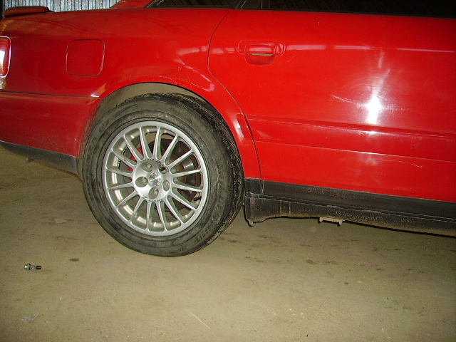

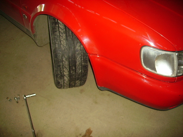

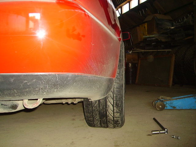

"мы" всё же маньяки ,блин ... :D ..245\50 -16 на озетах 7,5"
после 17" хоть ехать стало можно ,а не опу трясти ...
Переезжать пора туда где на 17" можно ездить...
Чтобы опы не трясти, надо ставить 17" на каких-нить правильных амортах... Есть подозрение что это кони. Как поставлю себе - отпишусь.
Интересно, в Мск будут когда-нибудь дороги для спокойной езды по всей территории на 19"-21"...
Patriot.msk писал(а):Переезжать пора туда где на 17" можно ездить...
это в канаду что ли?
как раз кони и стоят .... но я всё таки за заметно более жёские на сжатие ультр аэсеры ...которые и поставил себе ..

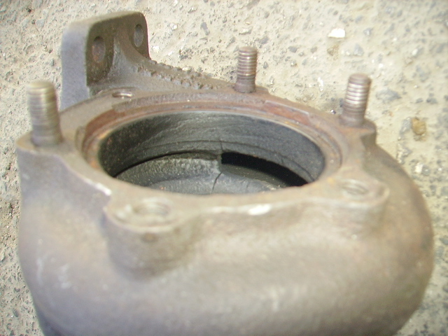

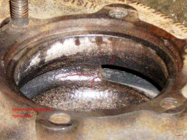

на второй ,имхо ещё поживёт, Yours
на на первой , что трещины бывают побольше ... встречались и ещё больше ..
dimo61 писал(а):на второй ,имхо ещё поживёт, Yours
Кстати. Наглядная тема для определения понятия язык - та часть, которая трещинами кончается :)
На второй фотке к26 горячка?
Patriot.msk писал(а):Кстати. Наглядная тема для определения понятия язык - та часть, которая трещинами кончается :)
обе -26 ..
если в это месте даже вырезать 15 мм "длины" щели по соотнеси с длиной всей щели ...диаметр 65мм , длина прим. 20см .... 5% разницы от силы ...
а вот ширина щели даёт бОльшую разницу,что и есть в разных горячках ..
переход от 8 мм к 11 ,это 30% площади ...

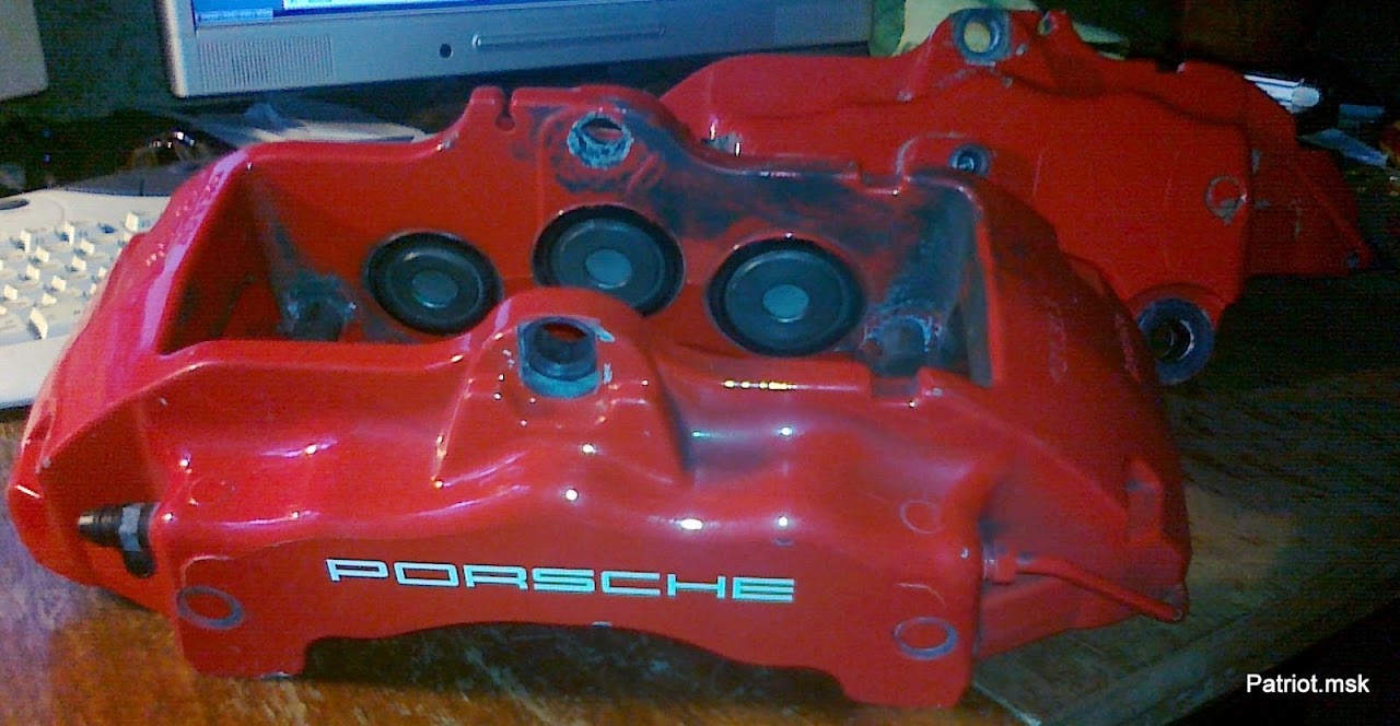

Приобрёл по случаю...
VolodyaN
Сообщения: 2069
Сообщение VolodyaN »
Ооо Валер, красота, поздравляю с правильной покупкой
slavik
Сообщения: 1091
Откуда: Н.Новгород
Сообщение slavik »
О да,покупка что надо!А мне интересно суппорта от таурега идентичны этим никто не знает,никто не примерял?Просто wv более распространенная машина.
