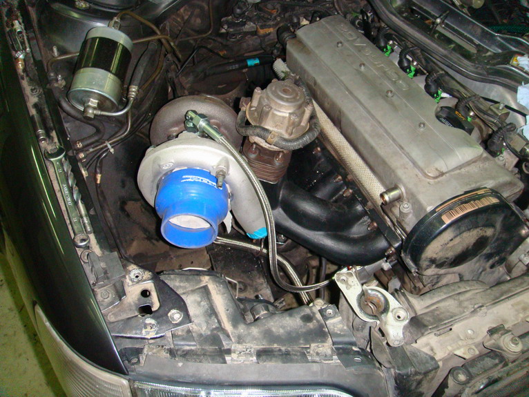

Amorph1s писал(а):Ребята а гарреты на aan ни кто не ставил? соответственно в диапазоне 450-550 сил?
У Serzyk стоит gtx3076

Serzyk
Сообщения: 3419
Откуда: Киев
Сообщение Serzyk »

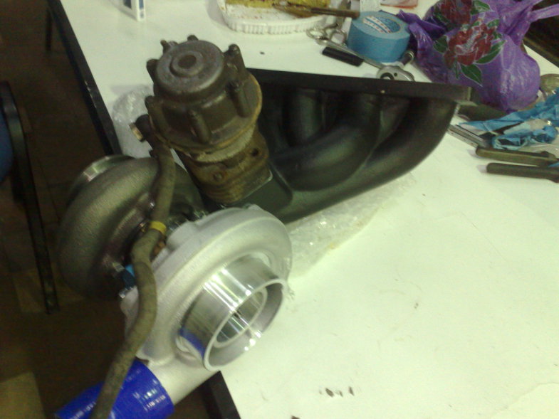

Van Helsing писал(а):[ATTACH=CONFIG]7235[/ATTACH][ATTACH=CONFIG]7236[/ATTACH][ATTACH=CONFIG]7237[/ATTACH][ATTACH=CONFIG]7238[/ATTACH][ATTACH=CONFIG]7239[/ATTACH][ATTACH=CONFIG]7240[/ATTACH]
900 hp, на первой фотке в сравнении с GTX3076
Ооо, знакомый стол, знакомые турбины)))

Van Helsing
Сообщения: 4556
Сообщение Van Helsing »
Serzyk писал(а):Ооо, знакомый стол, знакомые турбины)))
Да, и турбины почти близнецы-братья))

S256
DSC00673_resize (1).JPG (184.18 КБ) 229 просмотров
