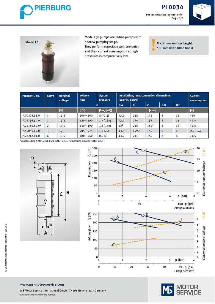

lvv писал(а):Да у меня стоит сейчас пирбург с 300л/ч при 6 барах (через реле, последовательно, вторым, первым - ВДО в баке со 135л/ч при 3,5 барах), но жужжит это пирбург громко, вот присматриваю, на что поменять...
:be: откуда такая инфа??
lvv
Сообщения: 280
Сообщение lvv »
Night_Spirit писал(а): :be: откуда такая инфа??
от-туда!
Pierburg 7.00228.51.0.jpg (100.48 КБ) 175 просмотров
хуясе жужжит... да он воет как резаный на всю улицу.. ))))

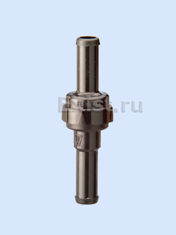

starman писал(а):Решил поставить выносной обратный клапан от дизеля! (720469510)Кто знает какое давление он держит?
Пришел сегодня клапан, но расстроило, что внутренние сечение штуцера всего 4мм.
Ставить или нет?

starman писал(а):Пришел сегодня клапан, но расстроило, что внутренние сечение штуцера всего 4мм.
Ставить или нет?
Я бы не ставил,будет рестриктором.
Night_Spirit писал(а):Я бы не ставил,будет рестриктором.
Диаметр топливных трубок какой поинтересуйся.

Не спорьте пацаны! Нашел подобный под 8мм шланг: Pierburg 7.20234.50.0 От БэМэВэ лохматых годов: Е6, Е9, Е10)))
