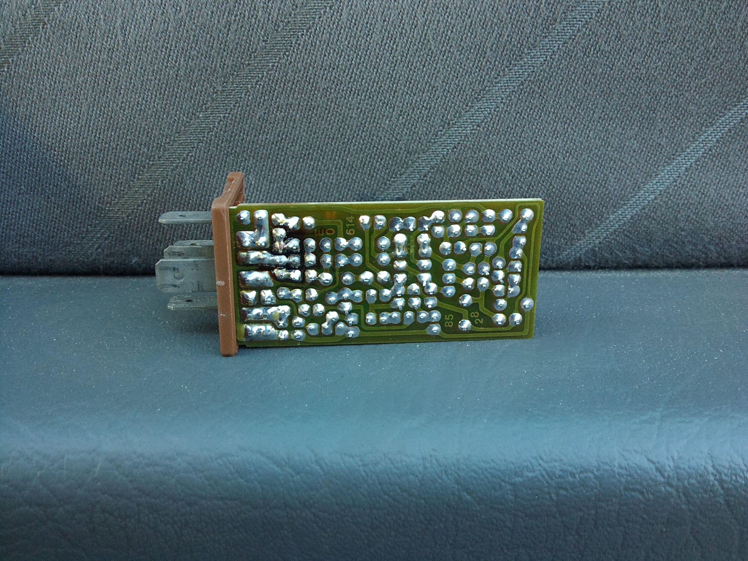

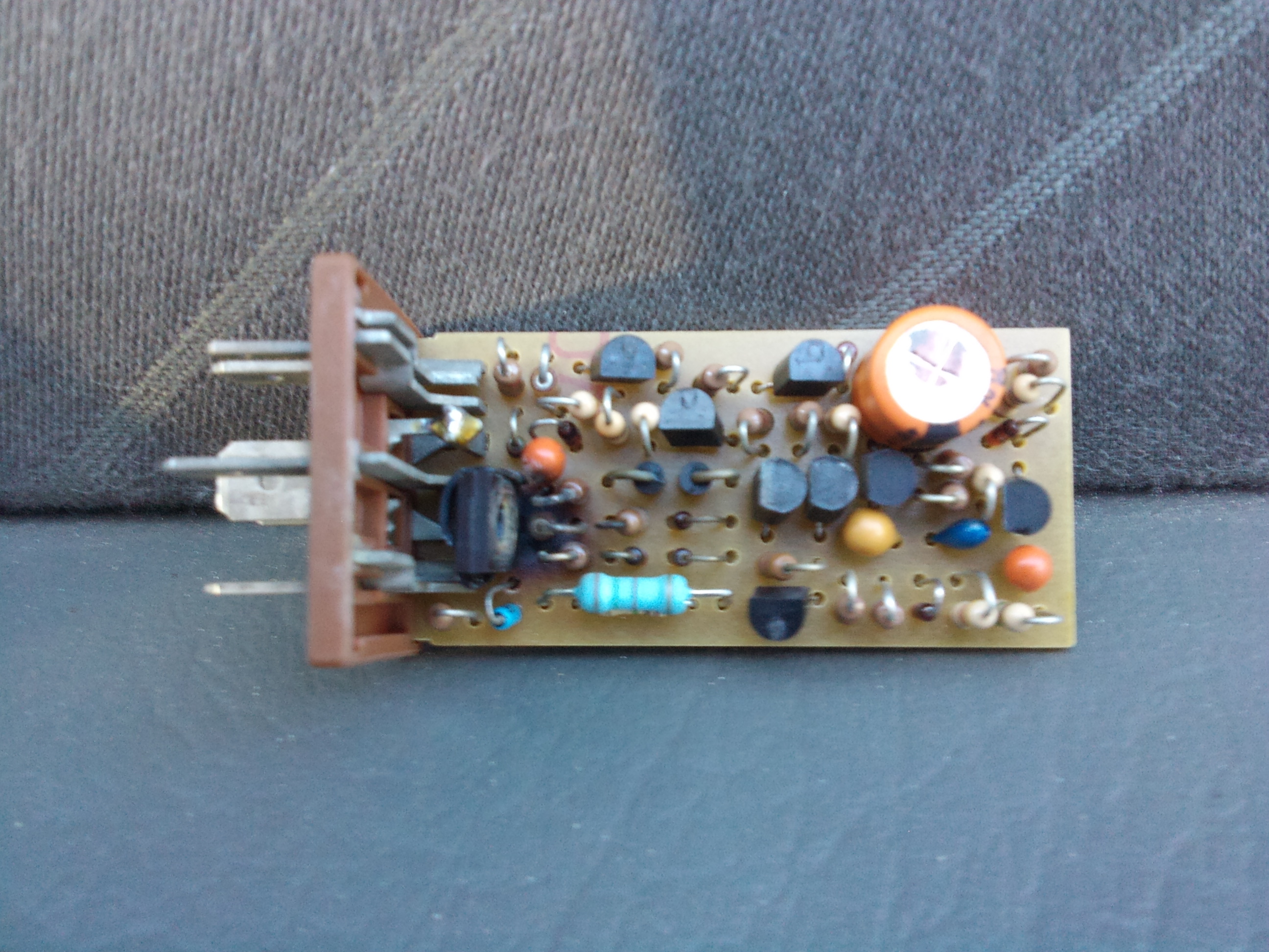

Gizmo600
Сообщения: 218
Зарегистрирован: Пн янв 30, 2012 11:52 am
Откуда: Мегион
Сообщение Gizmo600 »
вскрыл релюху а там вот:
думаю пропайка непоможет
Алекс S6
Сообщения: 6618
Откуда: Казахстан
Сообщение Алекс S6 »
кикос однако ))) где то я уже это видел,то ли у Димки вэ8,то ли у Ильи купе,такая же хрень один в один была.ну хули,ищи реле теперь
АХУЛИ ЖЕ как говорят французы=))
Транзюк меняется на КТ805АМ за 10 рублей и поехали дальше...ну резюки рядом проверить чтобы не погорелые были.

Gizmo600 писал(а):КТ805АМ ну это как я понимаю раша 324=)) реле замена ДА
не понял? это один из выходов из положения,причем самый простой и дешевый.

короче мона перепоять? но я так думаю и транзики полетели
Алекс S6
Сообщения: 6618
Откуда: Казахстан
ну все до кучи тогда,один куй дешево

Согласен)
Ну кому что проще, я транзюк подобрал по характеристикам, перепаял работает уже 5 лет, делюсь опытом. Стоит и вправду копейки, а с паяльником я родился )
