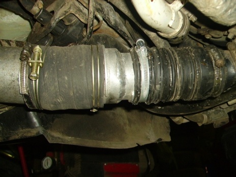

а вот так можно довести до логического конца ... часть родного патрубука ....переходник 60\70 и армированный патрубок от камаза(на радиатор) ...

куски труб60 и 70 мм от старого кулера с аллюминиевыми бачками ....их сварка у приятеля 100р что ли ..... рублей 80 АРМИРОВАННЫЙ патрубок от камаза,и два хомута камазовских (проволочных) по 15р ....
такой патрубок ,думаю , выдержит 2атм избытка ,легко ...

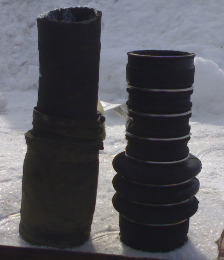

скажите мнне в чём ебатория с этими нижними патрубками? для чего там всякие переходники варить?
вообщем йопнул вчера патрубок с трубы на кулер. всё, писец думаю... где взять заготовки этих труб, что бы сварить переходник и всё такое...
дали мне патрубок охлаждения с автобуса ман. хз какого он там диаметра, но человек сказал вроде на 70. на кулер никуя лезть не хотел так просто. сделал вход на конус - срезав внутренние углы патрубка. слегка намазал маслом и впихал таки его туда поддев тонкой отвёрткой. ну а на трубе всё замечательно стянулось хомутом, ничего нигде не сифонит. думаю такой патрубок навечно.
затраченного времени - 20 минут. бюджет - 0, даже хомуты старые оставил :bz: сменю позже конечно, просто вечером всё дело происходило.

с таким патрубком дуть не так будет, завихрения неправильные ну и ващпе калхос. ))))))))
aal555
Сообщения: 1815
Откуда: Ижевск
Сообщение aal555 »
ненене...люди, ни в коем случае не ставте такой патрубок. это слишком просто и дёшего...да и на эсках фсё оригинальное должно быть..
