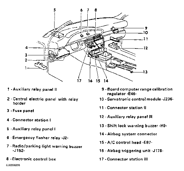

Lynx
Сообщения: 940
Откуда: Уфа
Сообщение Lynx »
вот расположение панелей реле
реле бензонасоса самое правое под рулевой колонкой (у меня)
