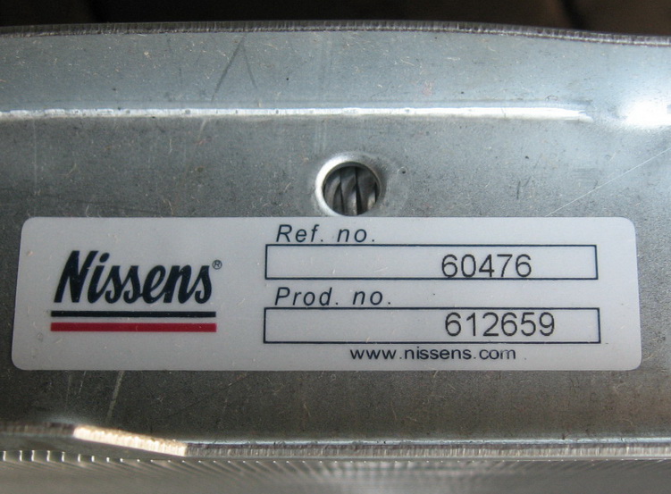

На моем было написано только вот это:

BlindHorse писал(а):На моем было написано только вот это:
Вот смотри на цену с буквой А и без нее
http://www.exist.ua/price.aspx?pid=6D0018B0&sr=-8
Serzyk писал(а):Вот смотри на цену с буквой А и без нее
странно,но с А стоит 10 рублей,однако ж есть и без А,который стоит 12 рублей.
зависимость точно именно от этого?

karec писал(а):странно,но с А стоит 10 рублей,однако ж есть и без А,который стоит 12 рублей.
лично я с "А" не брал, но по этому поводу разговаривал с торговым представителем моего поставщика и он мне про это рассказывал.
Serzyk писал(а):лично я с "А" не брал, но по этому поводу разговаривал с торговым представителем моего поставщика и он мне про это рассказывал.
наткнулся на инфу по ниссенсу!!
есть код допустим 60455,если в конце еще 1,тобишь 604551, это тот же радиатор но валуелайн,а без единички именно продьюсед бай ниссенс. буква А в конце как раз обозначает "для жарких стран".
мош пригодится кому...
