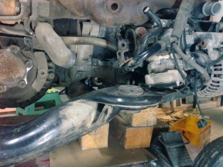

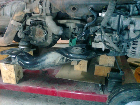

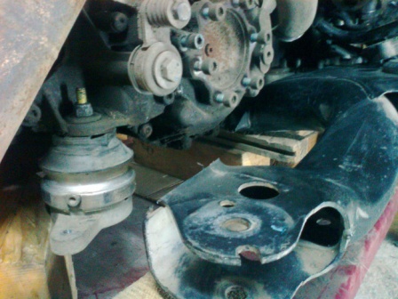

Вчера обрезал у подрамника "уши крепления" родных опор коробки. Прикрутил опоры передние и задние. С передними решил остаться на тех, что у меня есть, т.к. заехав на разборку и сравнив свою опору с той, что было у ребят, выявил не существенные отличия. Моя чуть больше в диаметре и чуть выше. Рассверлив отверстие опоры с 8.5мм до 10мм, я установил свои. На опорах было написано левая и правая, поставил как и положено, но не смог определить, в каком положении датчика она должна устанавливаться, сильно распереживавшись решил не заморачиваться и поставить как удобнее мне.
Задние опоры при установке мне показались очень мягкими и податливыми! Возможно так и должно быть... Ещё одна особенность, отверстие в опоре мега большое! Опора имеет возможность перемещения до 8-10мм, думаю заколхозить туда втулочку, которая ограничит перемещения опоры в этом отверстии.
Поставив подрамник на предполагаемое место, долго пытался его отцентровать. Найти симметричные детали для возможности отсчёта как от реперных точек не удалось. Как бы не пришлось ставить подрамник на место и уже там приваривать опоры. Опоры к подрамнику прилегают не плотно, буду вырезать подпятнички и использовать их как переходники.
П.с. заодно протёр внутренности моторного отсека, стало даже приятней и уютней :p

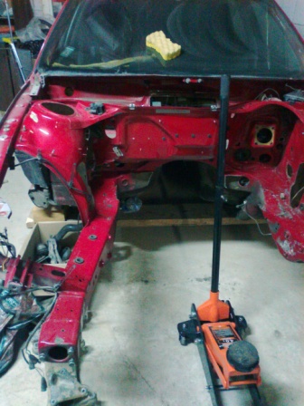

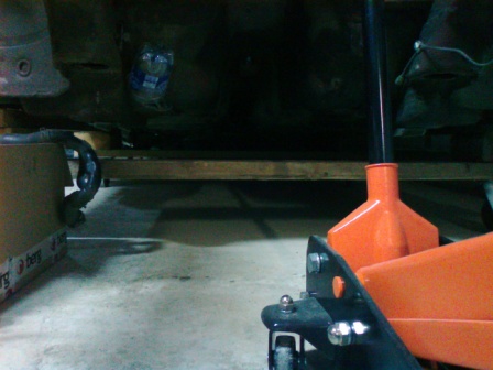

На самой последней фотке виднеется сделанный по спец заказу из украденных у соседа досок импровизированный подрамник. К нему я прикрутил 4 поворотных колеса, кузов можно перемещать в тесном пространстве обеспечивая свободный доступ с требуемой стороны. Первые купленные мной колёса этот кузов раздавил как тбик с пастой :( что почти привело к опрокидыванию кузова машины на левый борт, да ещё домкрат прикупил на 4 тонны как у шиномонтажников, поднимает качественно :)
Эти купил у чуры на рынке, тот МАМОЙ клялся, что эти колеса выдержат!
Так что эксперимент продолжается.

Topolini писал(а):Вчера обрезал у подрамника "уши крепления" родных опор коробки. Прикрутил опоры передние и задние. С передними решил остаться на тех, что у меня есть, т.к. заехав на разборку и сравнив свою опору с той, что было у ребят, выявил не существенные отличия. Моя чуть больше в диаметре и чуть выше. Рассверлив отверстие опоры с 8.5мм до 10мм, я установил свои. На опорах было написано левая и правая, поставил как и положено, но не смог определить, в каком положении датчика она должна устанавливаться, сильно распереживавшись решил не заморачиваться и поставить как удобнее мне.
А "косынки" между лонжеронами и моторным щитом, полностью удалишь, или по месту потом получится какието усилители зделать?
Topolini
Сообщения: 4249
Сообщение Topolini »
Serzyk писал(а):А "косынки" между лонжеронами и моторным щитом, полностью удалишь, или по месту потом получится какието усилители зделать?
М.б. с внутренней стороны трубы запихаю или как-то по месту приварю большой уголок для жесткости.

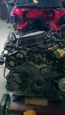

Все выходные провел на работе... и все думаю о мега подозрительной ситуации, которую я наблюдал когда посещал своего подопытного. Дело было во время замены патрубка охлаждения, что я и описывал ранее. Когда я снимал крышки с ГРМ, то обнаружил, что он находится без натяжения. Виной тому был зависший натяжитель паразатного ролика. Его я поменял на новый, благо подошел от комплекта, что я купил для "+". И так я всё поменял, натянул ГРМ, дёрнул чеку, натяжитель стрельнул и ДОНАТЯНУЛ грм. На следующий день прихожу, а ремень опять провис! Я было подумал, что не затянул паразитный ролик и он ослабил натяжение. Я к нему с вопросами "как же так???" так у него момент затяжки нормальный, перевожу взор на эту новую систему натяжения, так штифт опустился!! Беру шестигранник, тревожу его мирный сон, он опять стрельнул! Как он устроен? может это для него нормальное состояние "втягиваться без нагрузки"?
Topolini
Сообщения: 4249
И все же у меня замечательный ЛЕГО :) Ни хрена не стыкуется и не подходит, но я довольный!
TAXIst
Сообщения: 10236
Сообщение TAXIst »
ну у меня на 4.2 ABH грм с левой стороны тоже почти провисший получается. Натяжитель во время работы все люфты выбирает. Как на таком моторе хз, надо курить мануалы или спрашивать тех кто его чинил
