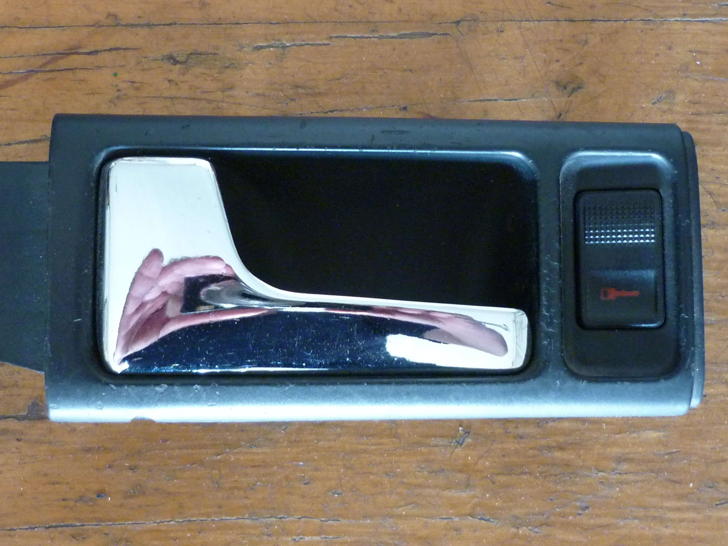

Пришла кнопка с ручкой.
разъем как на клавише ЭСТП в двери водителя. с подключением открыть закрыть по минусу все просто. два контакта остались + на подсветку, второй нах не понял. стоит диод очкую спалить его.
есть схема распиновки данной кнопки?

odessit89 писал(а):Пришла кнопка с ручкой.
Думаю, что подсветка там подключается так же, как и у кнопок стеклоподъёмников.
А ты ручку и кнопку новые заказывал или на разборках искал?

Нашел и заказал на разборке euroauto.ru здесь же и узнал о существовании данной кнопки.
до этого хотел аналогичную от С5 заколхозить.
если верить экзисту кнопка эта ставилась на А6 в 45м кузове
разъем кнопки ЦЗ (5 контактов) отличается от разъема кнопки ЭСТП (6 контактов)

Вопрос как по форме кнопка с консоли туда встает? или по анологи С5
odessit89 писал(а):пластинку заказал. х.. знает когда будет.
Кнопки одинаковы что с консоли что с сзади.

odessit89 писал(а):Нашел и заказал на разборке euroauto.ru здесь же и узнал о существовании данной кнопки.
Накидай схему куда подключал... Там на кнопке номера контактов есть...
