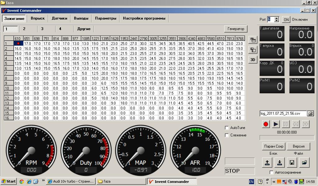

Как я смотрю - что 1 бар, что 2.4 - разницы почти нет. Точнее прирост слишком малый.
Может лучше ограничить на 1 - 1.5 и подстроить углы и смесь?

JHM писал(а):Как я смотрю - что 1 бар, что 2.4 - разницы почти нет. Точнее прирост слишком малый.
Тыже знаеш что так не будет будет 2.4 и потстраиватся углы и смесь. :D
смотри какие у нас шас углы.
