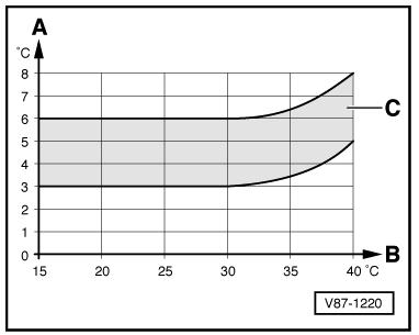

Вот нашел график для систем с магнитной муфтой. Проверяется при оборотах двигателя не менее 2000 rpm. Для R134а кривая пойдёт выше со смещением на пару градусов.

Успокоился, почти. Если график для R12, тогда все в норме. Сотка с R12 белого цвета с синим салоном, С-ка чёрная с чёрным салоном. Может из-за этого в ней жарко. Еще заметил, что не капает из слива испарителя под днищем, а после остановки через несколько минут лужа натекает. Может обмерзает испаритель и уменьшается его площадь охлаждения. На 44 кузове, помню стоял датчик обледенения отключающий компрессор. А как сделано с R134 ?
