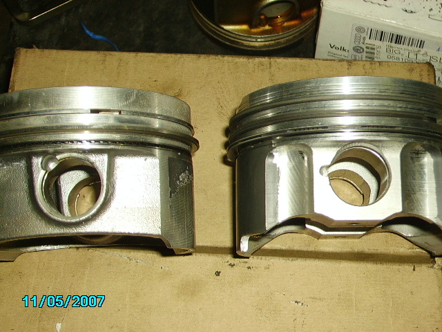

нельзя в этот блок ставить стандартные поршни.
интересно кто нибудь догадается почему?...

Скиталец писал(а):нельзя в этот блок ставить стандартные поршни.
Николай расскажи не томи, а то шатуны закажу. что потом с ними делать..))
думаю потому что в блоке есть выработка от колец старого поршня ,при установке другого поршня,в котором кольца не совпадут с выработкой в блоке,как то так ???
Скиталец
Сообщения: 9985
Сообщение Скиталец »
russianscars писал(а):думаю потому что в блоке есть выработка от колец старого поршня ,при установке другого поршня,в котором кольца не совпадут с выработкой в блоке,как то так ???
так.
на 2.2 турбо огневой пояс меньше, чем на этом блоке. последствия такие, что верхнее компрессионное кольцо будет перепрыгивать через буртик на этом блоке. даже если выработка миниальная, структура металла все равно изменилась в этом месте. никаким хоном это не убрать. , а если и убрать, то зазоры будут просто огромные и как следствие картерные газы, жор масла и тд и тп.
а если оставить все как есть будет ломать кольца и разбивать кольцевую канавку в поршне. последствия те же , что и огромные зазоры или большая выработка.
зачем изначально собирать дефектный мотор и вкладывать в него деньги?
Если бы в блоке была выработка, то я бы его точил и не заморачивался со стандартными поршнями.

Скиталец писал(а):так.
Понятно, завтра еще раз все отчищу и промеряю
