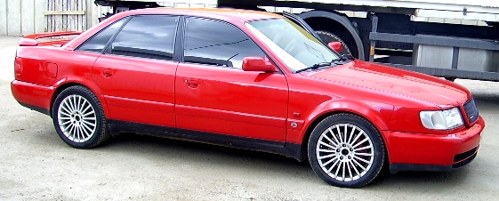

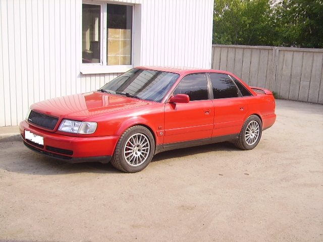

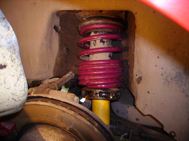

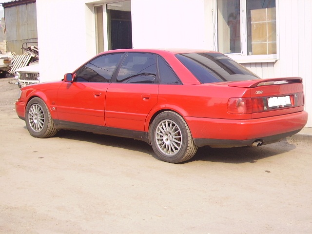

dimo61 писал(а):.........
наверно не в ту тему выложил ;)
Причём тут бэтмобиль?
это не для вас выкладывал...
на Жклассе можно прикреплять в личке фото..удобно....
