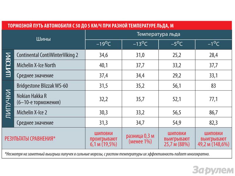

Интересно, вот тесты надыбал. Ну и как может быть асфальт чистым безо льда при минусовых температурах я тоже не очень понимаю со своей Сибирской точки зрения.
