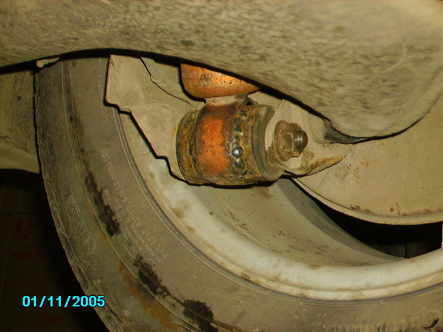

сразу разрезать родную "короткую" трубку сайлеблока ...вварить туда трубку подлиннее,и запресовать в неё "длинный" сайленблок(60мм)можно использовать от задней балки ваз 09 с переточкой диаметра....такие сайленты и полиуретановые есть ...
по такому принципу ,как на фото ...

dimo61 писал(а):сразу разрезать родную "короткую" трубку сайлеблока ...вварить туда трубку подлиннее,и запресовать в неё "длинный" сайленблок(60мм)можно использовать от задней балки ваз 09 с переточкой диаметра....такие сайленты и полиуретановые есть ...

А ты с сайлентом от 08 не попутал? В балке другой вроде стоит... Может быть это сайлент с 08 аммортизатора заднего?

именно от балки .. он на 12мм болт ... и написано же ....переточен по наружнему диаметру....
