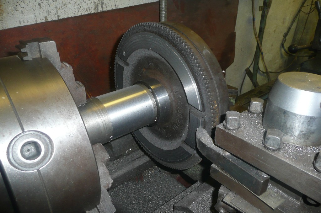

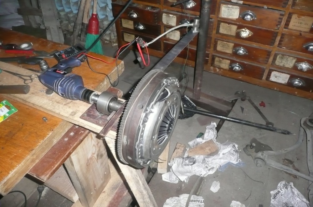

Ну еще несколько мелких доработок. Снял коробку - побежал передний сальник. Поменял его и все остальные заодно. Правда на задний родного не нашел. Кстати exist выдавал цену его 778 руб. Не слабо. И то в продаже не стало. Родной должен быть 40 х 52 х 7 (или 9?) Нашел шириной 6 мм. его и воткнул. Заодно поменял корзину сцепления. Поставил от V8. Прилепил ее на маховик, похоже от дизеля. Потому, что очень тяжелый. И штыря не было. Снял с него немножко металла. Попытался отбалансировать. Так, где-то на тройку с минусом. До конца конечно вибрацию устранить не удалось.

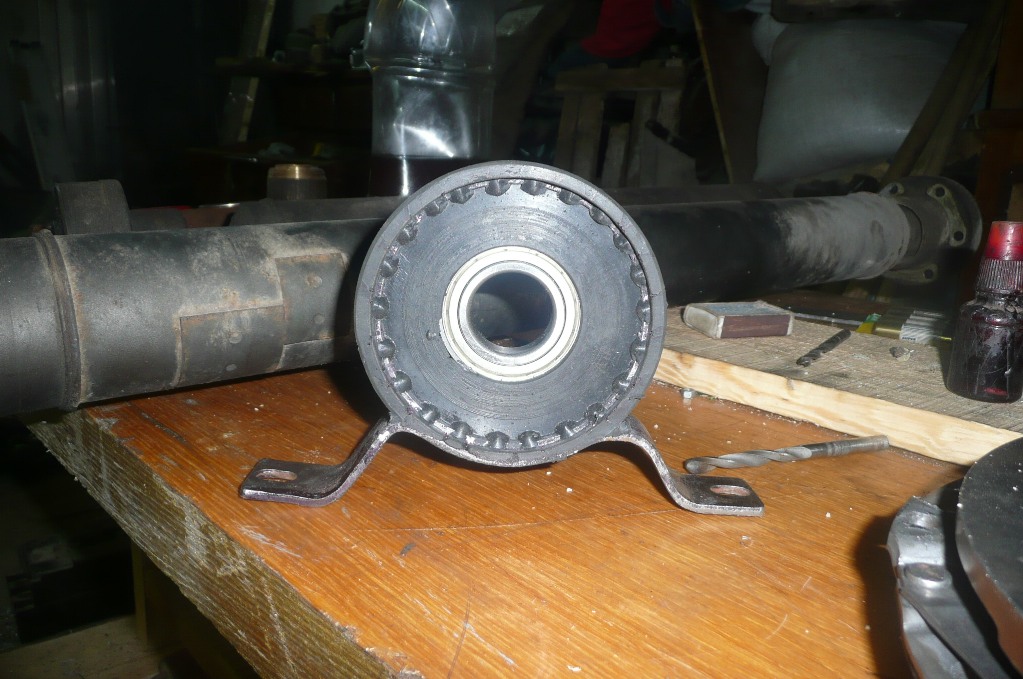

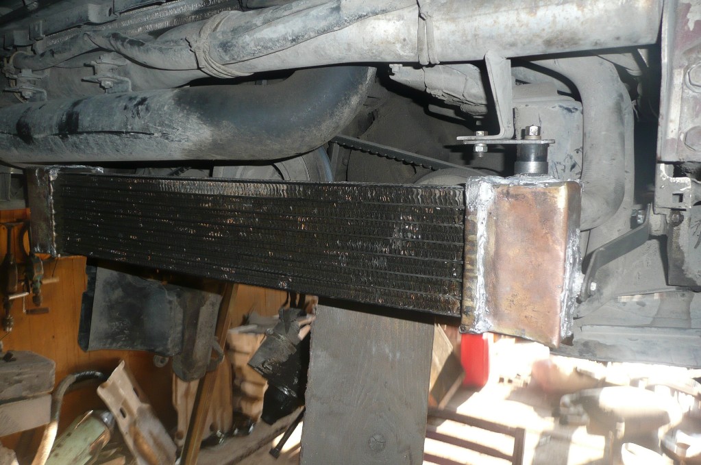

Вот так отремонтировал подвесной. Получилось немного пожестче, чем родной. Ну еще и спаял радиатор дополнительный антифриза из ЗиЛовского. Возни с ним конечно много. И места очень мало, чтоб воткнуть нормально

Про подвесной можно подробней?
Что это за куча фасок по периметру?

У меня есть вулканизационный пресс. Пресс который давит и греется до температуры вулканизации сырой резины. 145 градусов. Резина сырая сейчас в районе 150... 200 руб за килограмм. На нем и делаю. А эти фаски - немного в прессформу засверлился, чтобы резина охватывала железо со всех сторон и в случае разрушения клея, с которым происходит вулканизация, все равно не отрывалась
