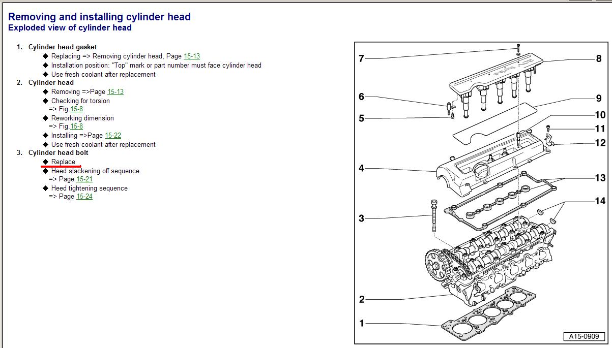

Подскажите что делать после обрыва грм на aan
В любом случае ELSA говорит о том, что их необходимо менять безо всяких там замеров - это уже колхозные придумки :bt:
Болты ГБЦ.JPG (99.69 КБ) 289 просмотров

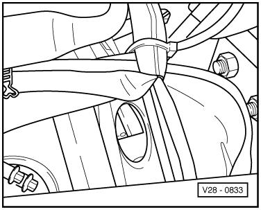

Еще вопрос: как правильно метку увидеть на коленвалу, подозреваю, что на шкиве коленвала тоже шпонке кирдык, ставлю метку на шкиву напротив бугорка на железном кожухе который закрывает зубчатый шкив грм ремня на коленвалу. Затем смотрю в овальное окошко ссзади движка где коробка прикручивается к двиглу, и не вижу метки на маховике, говорят, что должен быть значек "0" но там такого нет, есть только "I"
Так вот эта метка ( I ) на маховике немного раньше, градусов на 2-3
И еще с чем сопоставлять метку на маховике, я так полагаю, что с ребром на отливке, которое проходит через центр овального окошка.

Alexey_B писал(а):Еще вопрос: как правильно метку увидеть на коленвалу, подозреваю, что на шкиве коленвала тоже шпонке кирдык, ставлю метку на шкиву напротив бугорка на железном кожухе который закрывает зубчатый шкив грм ремня на коленвалу. Затем смотрю в овальное окошко ссзади движка где коробка прикручивается к двиглу, и не вижу метки на маховике, говорят, что должен быть значек "0" но там такого нет, есть только "I"
На шкив и не смотри даже-он у всех смещен. Ну если на душе не спокойно-открути центральный болт, осомтри шпонку. Совмещай черточку (нолика нет на aan) именно с этим ребром, проверяй метку на шестерне грм, ну и можно на распредах. Всё.
Вот метка
a200tq
Сообщения: 4157
Откуда: Пиндостан
Сообщение a200tq »
BlindHorse писал(а):Вот метка
Угу, но чего то вот на десятке прошедшим через мои руки aan там только черточка, нолика нет, в первый раз глядя на этот рисунок замучился искать этот нолик)
a200tq писал(а):Угу, но чего то вот на десятке прошедшим через мои руки aan там только черточка, нолика нет, в первый раз глядя на этот рисунок замучился искать этот нолик)
Ты знаешь, я его у себя вроде видел...но уже начал сомневаться :bw:

У меня еле заметная риска на aan.
А хотя маховик то у меня от 2,6. Но на RS2 тоже риска на маховике. 0 видел на 4Ц двигателях ВАГ.
