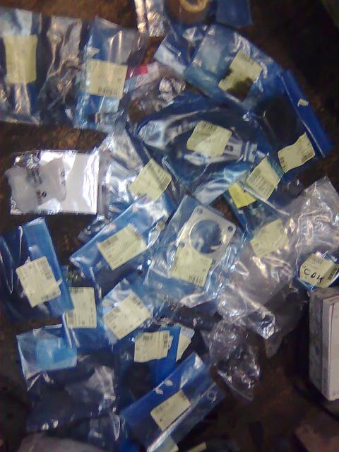

в мечтах конечно купить логан!!! но пока что вот...
из того что куплено и лежит в гараже(куплено конечно намного больше чем в списке, но тока часть которую почти закончил), и позже сам же поставлю на машину

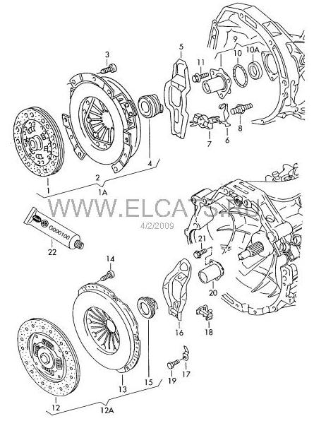

-все пункты на рисунке 12 - 21 (все), сцепление от 4,2

ну и всякая мелочь, мелочь мелочью, но одни болты маховика 500р
Последняя фотка просто супер! Сам тащусь от кучи оригинальных пакетиков!

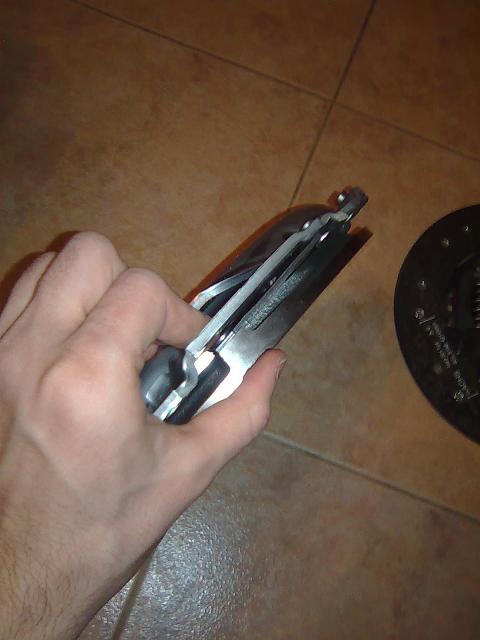

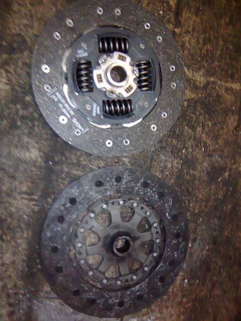

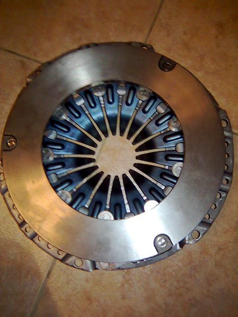

на фото новый диск сцепления без "насечек".... я покупал два от RS2 ....LUK...один с насечками другой без....х.з. какой лучше правильней (теоретически)?...
если не поставил уже ,можешь образмерить маховик с "бортиками",под корзину от V8 ? и чертёжик выложить...
Edler
Сообщения: 2003
Сообщение Edler »
dimo61 писал(а):на фото новый диск сцепления без "насечек".... я покупал два от RS2 ....LUK...один с насечками другой без....х.з. какой лучше правильней (теоретически)?...
какой лучше не знаю...
еще не поставил, нарисуй чертеж и отметь где нужно, все измерю напишу!
рядом два маховика сфотографируещь? с обеих сторон ....чертёж вечером ....
Edler
Сообщения: 2003
Сообщение Edler »
старый от 2,2т на двигателе, от дизеля на полу
3,6см
углубление 1,9см примерно
от 2,2т толщина 2,6
старое б/у сцепление от 2,2 0,65см
диск от 4,2 ровно 1см
корзина 4,2 с места крепления (наружноя точка) 1,85см
старая -0,1см (минус) примерно
что то еще? или что то пропустил?
