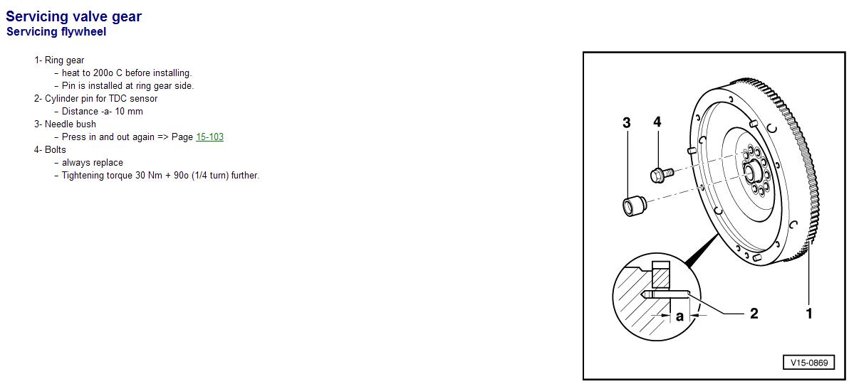

маховик конечно же снимается после снятия коробки?((((
Точно так. Вот такой штырь:

а штырь там вкручивается или запрессован?
буду надеяться что он будет на месте, ведь стопорил я маховик когда метка совпала на коленвале, это была ВМТ 1-го цилиндра, значит и штырь этот должен был быть напротив датчика, а не в окошке снизу
Датчик сними и крути маховик смотри в окошко увидишь если на месте.

\\\а штырь там вкручивается или запрессован?\\\
**ЗАпрессован
*** нет в момент ВМТ штырь как раз недоходит до датчика, непомню на сколько зубьев..
ну а Дальше все как BlindHorse описал вынь датчик и в окошко смотри, прокручивая двигатель, есть ли штырь, если обломал , то пробуй через стартер ... но в 4.2 сомневаюсь что чтото получится...

а штырь обязательно ставить оригинальный? в том плане что я не знаю из какого он материала... можно ли выточить из болта какого нибудь?
Да просто железка там, выточи и запрессуй или привари, чтобы размер как на рисунке выше был.

Aramis1985 писал(а):штырь оказался загнутым, при выравнивании, естественно, обломался(((
вопрос - что проще снять двигатель или коробку автомат(полный привод)?
ТАки попробуй сначала снять стартер, возможно правую моторную лапу и возможно сможешь добраться до него без съема коробки. а матерял штыря -железяка лишь бы к магниту притягивалась.. т.е. сверло, болт, штырь и т.д.
