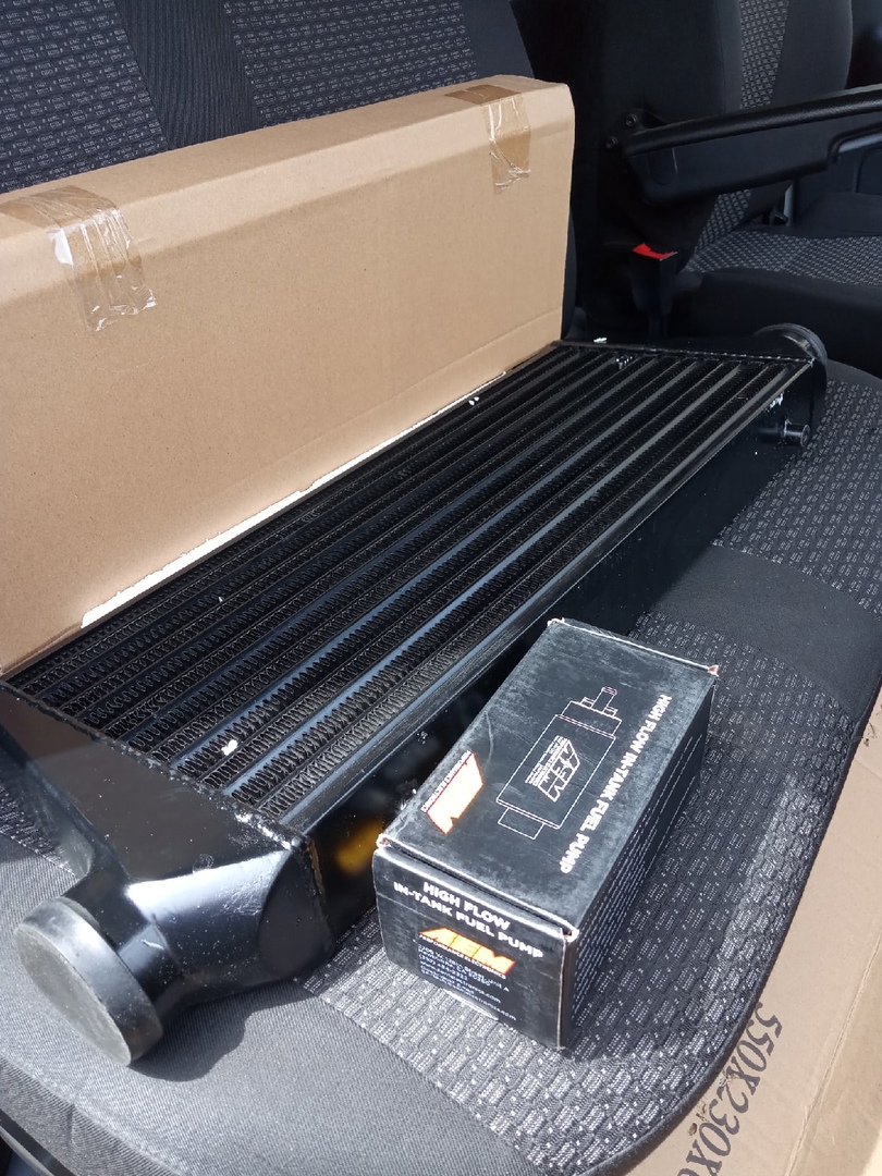

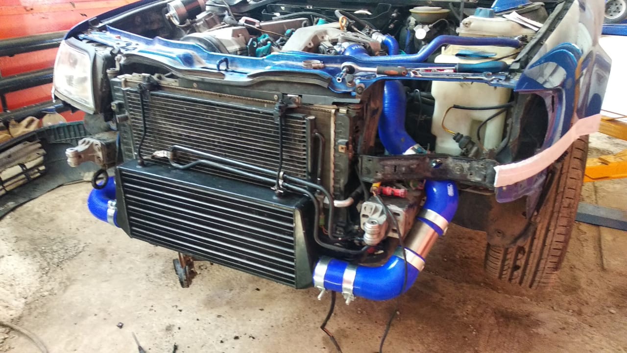

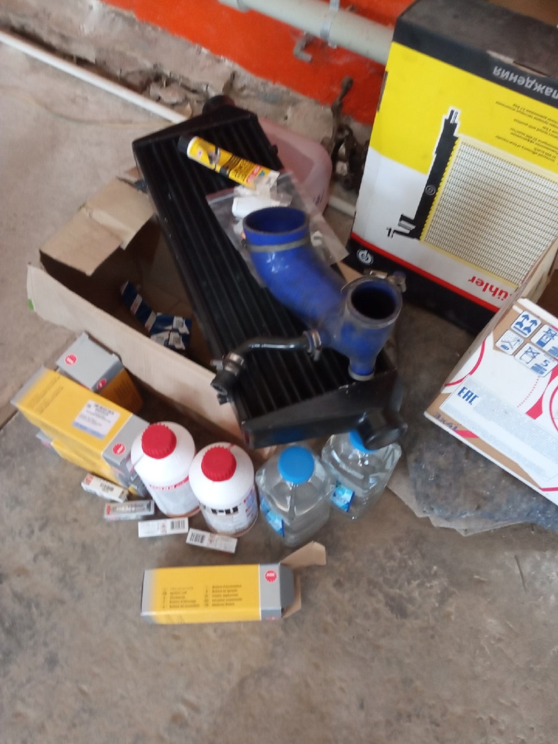

Два года ничего не писал, вот решил поделится новостями :o Шёл 2022 год а детство 34 летнего дядю не отпускало, машину по наружке и тех состоянию восстановил и вроде уже руки особо приложить и не к чему, но мысль о легендарном 2.2т на ручке и его потенциале не отпускала ни на день(особенно когда тебя проезжает БМВ со светофора, пускай и свежий, но сон был потерян ни на один день и мозг требовал решений :D .... Решил начать с малого и прикупил кулек и насос аем 320, но и не прошло и недели как турбина и мозги поехали к дяде Диме (Неману) на доработку, дальше понеслась целый список запчастей из форсунок катушек свечей и т.д. и т.п. был куплен ШЛ3 сегодня, по итогу должен получится быстрый городской автомобиль, :cool:
отдельно хотелось бы сказать спасибо Неману за помощь и ответы на кучу в том числе глупых вопросов, и Жене из Смоленска который тоже очень терпеливо отвечал на все вопросы :encouragement:

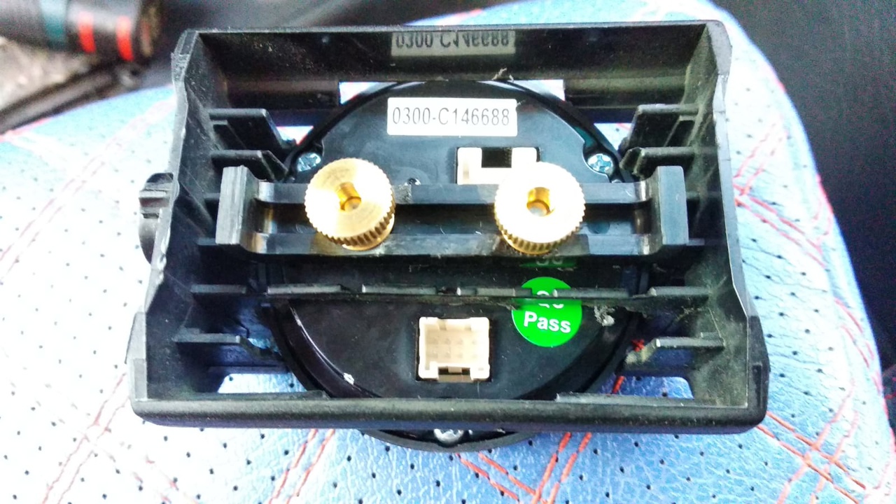

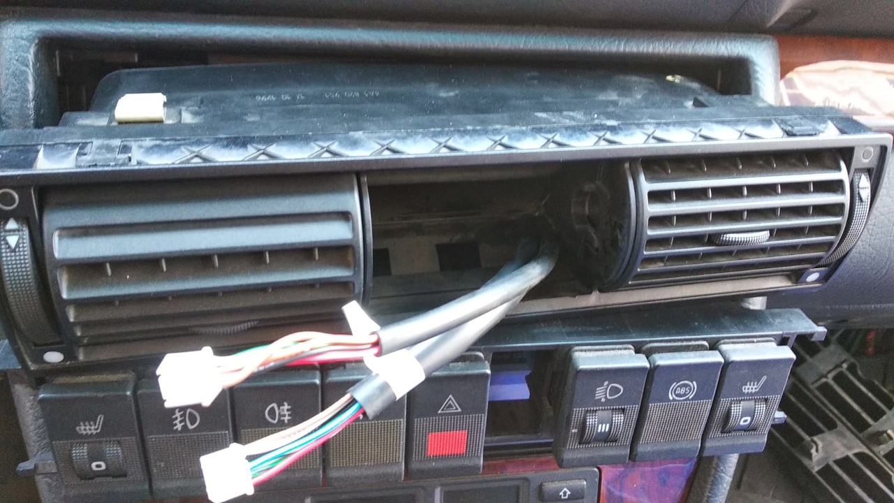

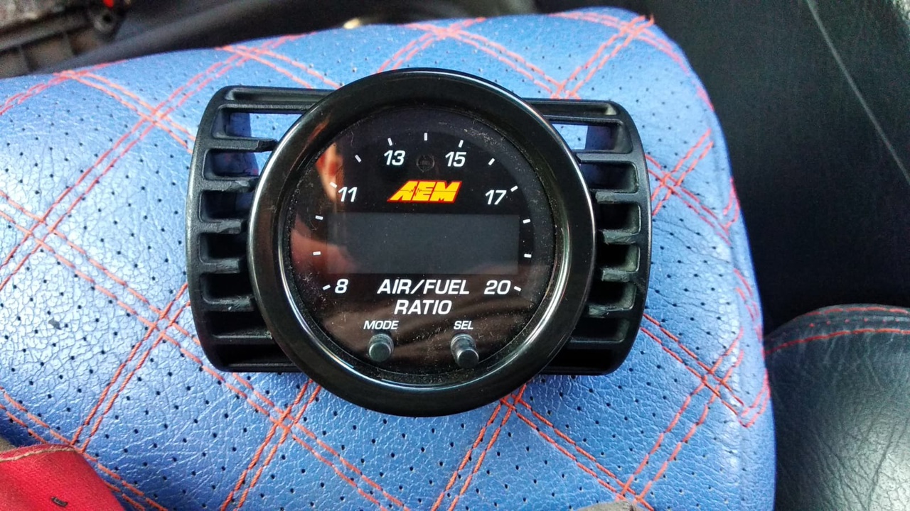

Установил датчик ШЛЗ в воздуховод, вот так получилось

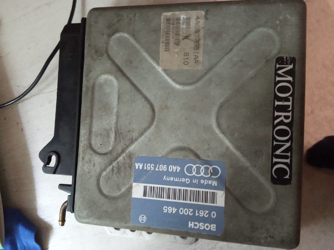

p.s. Пришли мозги для самолета, скоро полетит :rolleyes:

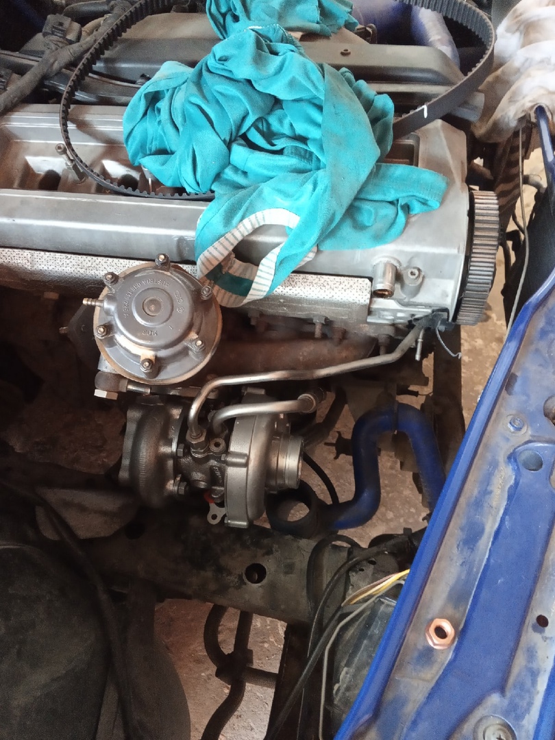

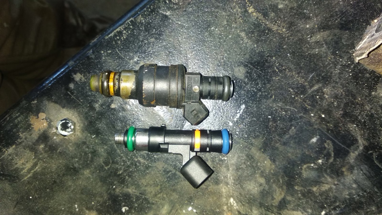

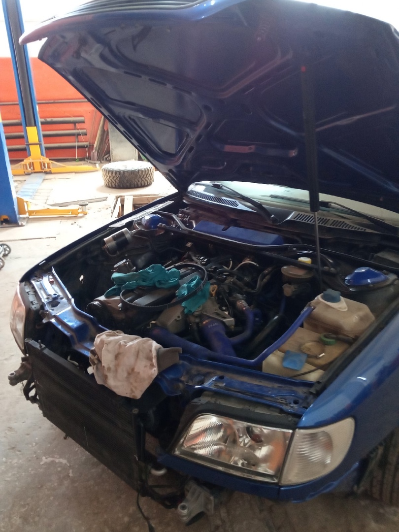

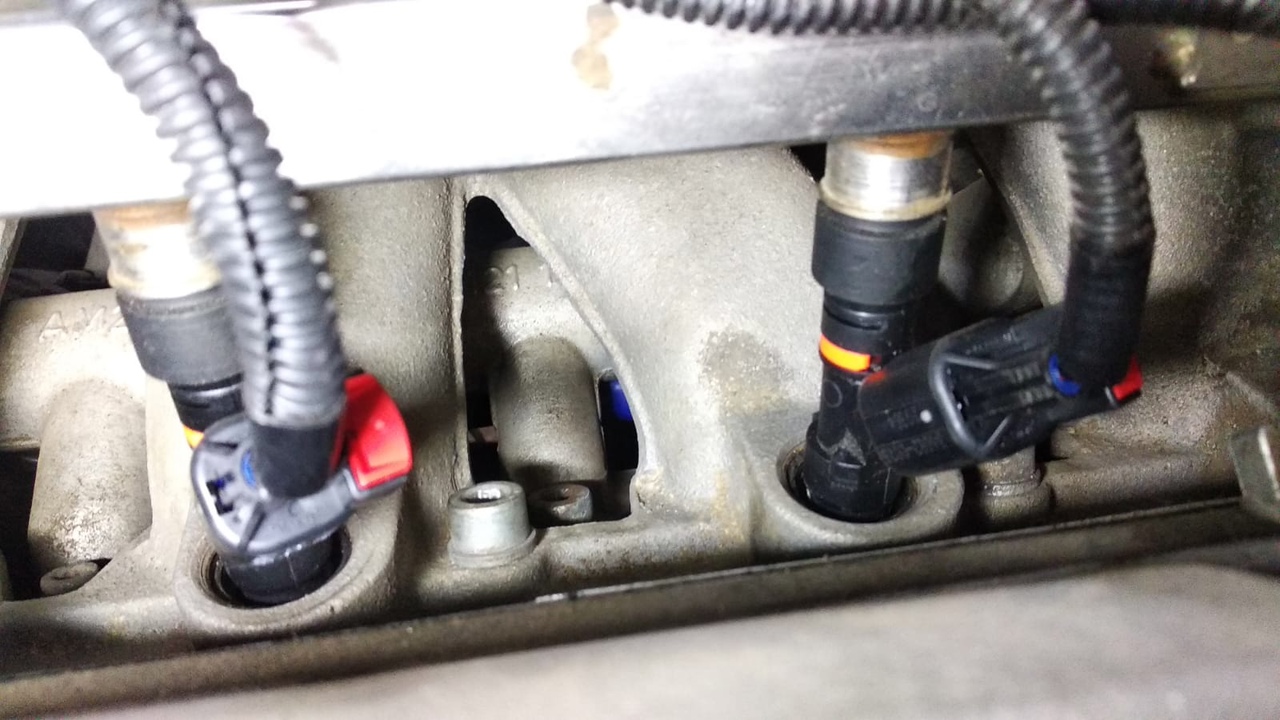

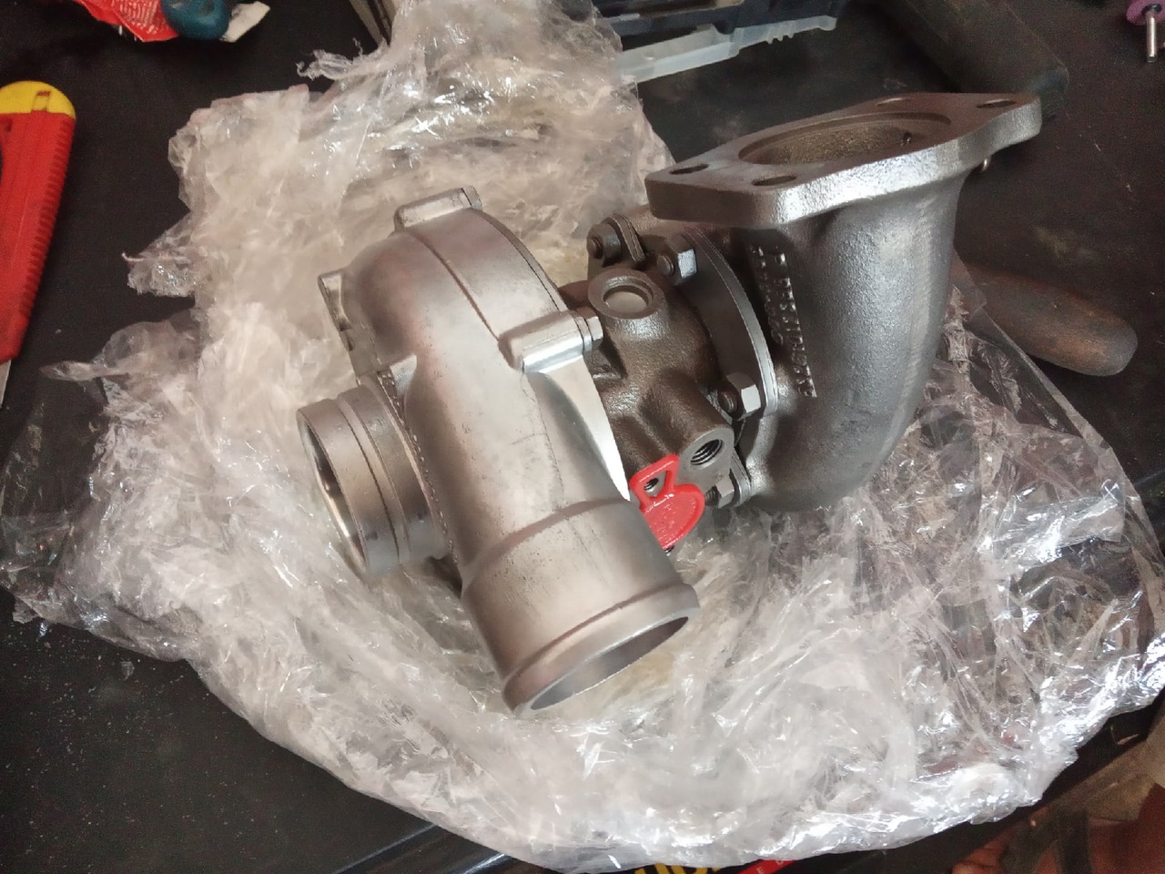

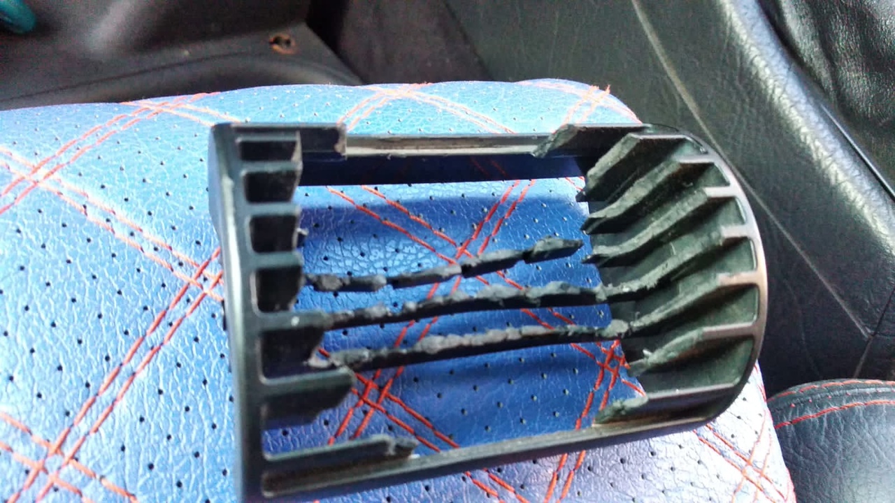

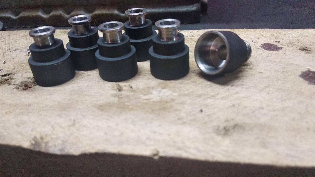

Машина почти собрана :cool: Установлен кулер, отдельная история с установкой и смещением всех радиаторов во внутрь, чтобы одеть обратно бампер, но выглядит сейчас как сток :o Заменил ролик ремень и помпу до кучи, турбина выгдялит как с завода после апгрейда, с ней тоже не все так радужно в плане взял и прикрутил, прокладок нет в принципе уже в природе, приходилось выходить из ситуации подбором +- похожих по размеру, ну и паронит в помощь. Поставлены новые свечи катушки NGK, замененен антифирз, поставлена более толстая пружина в вестгейт, история тянется уже скоро 3 месяца, и вот в 12 часов ночи когда до реализации мечты остается повернуть ключ зажигания, его поворачиваем и форсунка выходит из чата :dejection: руки растут из жопы и промерять точно проставку не получается с первого раза :jaded: , надеюсь с третьего раза это наконец случится ;) :cool: Всем добра и удачи, а люди которые что то строили и построили - вы святые люди и низкий вам поклон в вашем не легком деле :encouragement:

А где пружинный фиксатор форсунки?
Krendel33
Сообщения: 740
Зарегистрирован: Ср дек 11, 2013 2:07 pm
Откуда: Владимир
Сообщение Krendel33 »
переходники придется перетачивать, там на краю нужна ступенька под фиксатор.
Люди детей живых делают, а вы тут машины починить не можете :glee:.
Скоро всё наладится
DontQ
Сообщения: 50
Зарегистрирован: Сб фев 23, 2019 6:20 am
Откуда: Киров
Сообщение DontQ »
Да, в процессе ужа разобрался, на фото первый вариант был, который вылетел. Сейчас и пружинный фиксатор есть и куда крепить тоже, выточили новые проставки, в понедельник буду мерить, очень надеюсь что все подойдет

На тот момент небыло, сейчас приобрел
