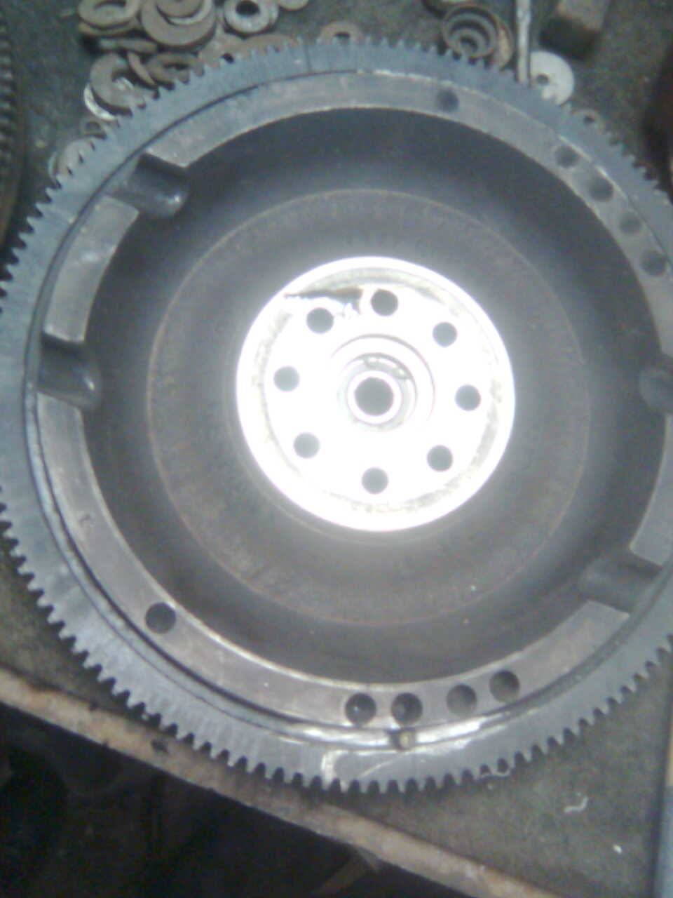

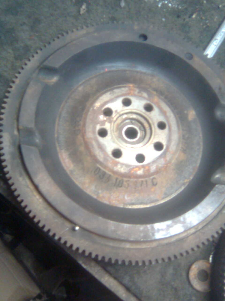

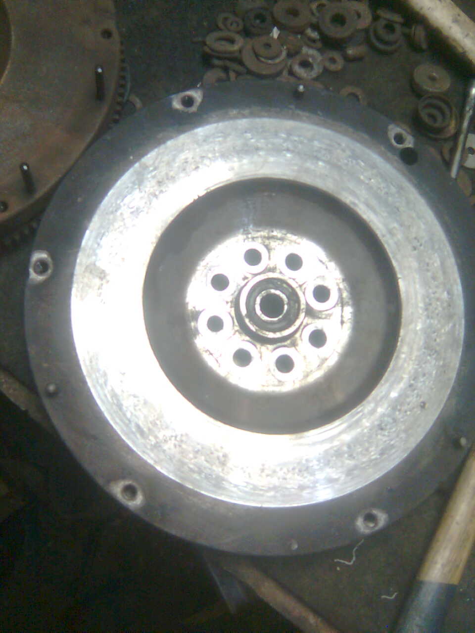

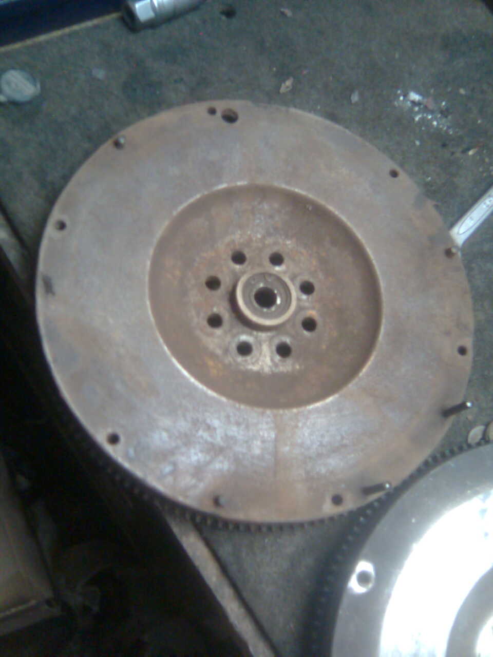

фото выложу обоих и посчитаю все зубьяБигмен писал(а):а говорил всего ползуба. так на сколько мимо?

при сравнении двух маховиков оказалось
самодельный штырь - чуть отклонен на пол зуба , плюс уже болтается , а главное он толще штатного ( из за чего умерло два датчика )
печально что обратился за помощью и так не качественно сделали :sad:
