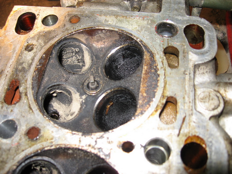

Чем отмыть бошку, кроме деталана? (в москве его я так понял хер купишь )
Andronoidd писал(а):Чем отмыть бошку, кроме деталана? (в москве его я так понял хер купишь )
Я мыл жидкостью для мытья двигателей, которой на автомойках пользуются. Заедь на любую мойку я думаю тебе продадут.

а почему в бензине не отмывается?
Andronoidd писал(а):а почему в бензине не отмывается?
А должен? :ad:

То есть моя ебатория с отмывкой деталей в бензине напрасна?
найди магазин оборудования для сервисов ....они наверняка торгуют "кархерами" ... деталан - "расходная" жидкость для них ....
Andronoidd писал(а):То есть моя ебатория с отмывкой деталей в бензине напрасна?
Ага, кончай ебаторить и беги за жижой :ch:

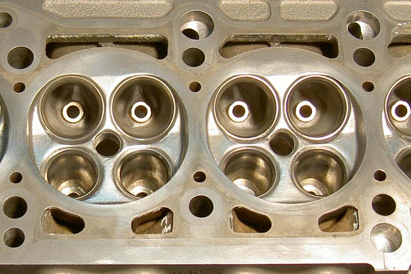

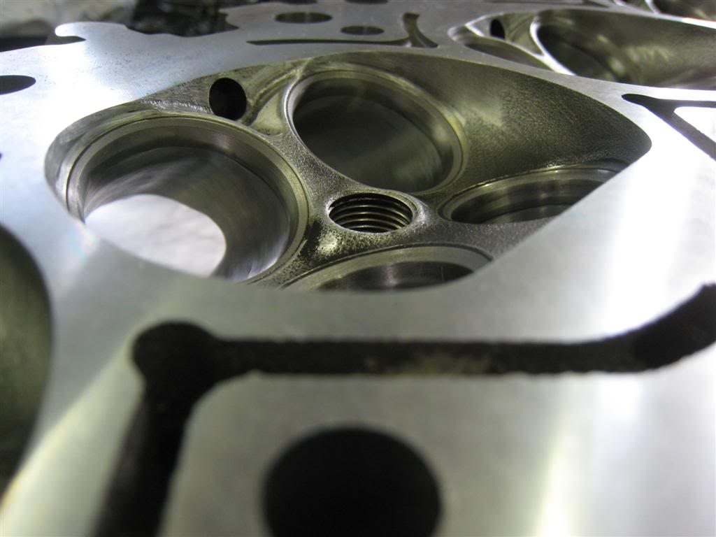

a200tq писал(а):...да ещё и камера сгорания смотрю грамотнее чем в 2.2т спроектирована))))
в чем принципиальная разница ?

В клапанах. Лень лезть в каталоги но отталкиваясь от диаметра свечи диаметр выпускных клапанов примерно одинаков, только в одном случае снимаем с цилиндра 30 лошадей в другом 70. Кроме того, выпускной клапан 2.2т вплотную придвинут к стенке гбц, т.е. процентов 10-15 его пропускной способности можно смело списывать.

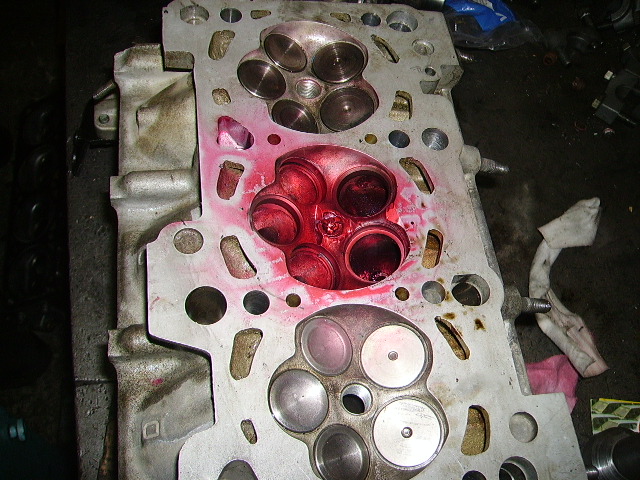

уж залезь...в экзисте или оригиналы или джапн- кары без размеров ...
я исхожу из того что на 1,5 л наверняка поршня близки к тем же 82мм(как и в ТАЗе)....поэтому я как раз вижу,что в ааэне ,раз такие тонкие перегородки и так близко к стенкам цилиндра = значит "вписаны" максимално возможные размеры клапанов ....это и в пропорции к размерам свечки видно ...
на киа и до стенок дальше и перегородки шире = значит клапана меньше ...
камера сгорания на ааэне несимметричная немного,ну так у нас двигатель заметно наклонён ...
насчёт близости к стенкам ...ну так на пятиклапанной конструкции тоже вплотную к стенкам ...
и на новых TFSI тоже впритык ....
имхо,максимальный диаметр клапана важнее удалённости от стенки ...

Клапан у корейца конечно меньше, но ведь и мощность меньше существенно. По поводу 5 клапанной гбц. Видно что все клапана расположены так же как у корейца, т.е. не перекрываются стенкой. а у 2.2т выпускные клапана просажены сильно вглубь. Т.е. открывшийся клапан процентов на 20, вплотную приперт стенкой гбц.

ты подними клапан на 10 мм и посмотри какая круговая "щель" остаётся ....вполне достаточная для прохода .....иначе бы никто 500+ лс моторы и не построил ....
