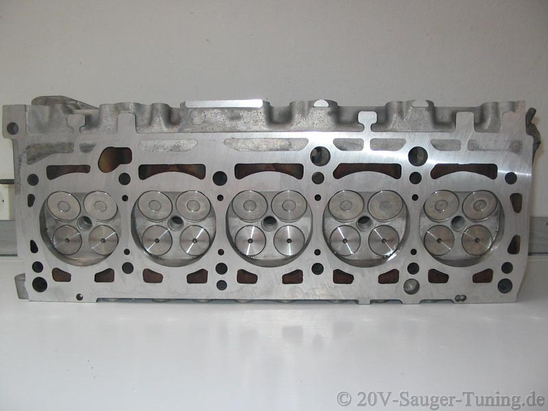

Скиталец писал(а):на некоторых 7а головах одного масляного канала нет
на каких именно ?
у меня 90гв.

Скиталец
Сообщения: 9985
Сообщение Скиталец »
ALPINAB7 писал(а):на каких именно ?
у меня 90гв.
тот. что соединяется с каналом из магистрали для коленвала

мне попадались две разные головки на 7А,с отливом под номер и без,с форсункой и без оной

Скиталец писал(а):тот. что соединяется с каналом из магистрали для коленвала
Сто по стоп.. в голову идет один основной маслоканал, остальное все внутри самой башки раздается (распредвалы, гидрики), этот основной подающий маслоканал совпадает со всеми R5 блоками..
не, ща пойду конечно изучу с пристрастием 7А голову...
Николай, укажи пальцем где этот канал и есть ли он на этой голове?
На ней есть отливка под номер.

Patriot.msk писал(а):Николай, укажи пальцем где этот канал и есть ли он на этой голове?
на этой голове есть. между вторым и третьим цилиндром со стороны впуска

это 7А голова.

Скиталец писал(а):это 7А голова.
На двух 7А головах дырки есть..
более того и на КГ и на МС там тоже есть..

Serzyk писал(а):На двух 7А головах дырки есть..
я когда то тоже так думал. а оказывается . что не на всех...
А канал то этот пробурить можно?

Patriot.msk писал(а):А канал то этот пробурить можно?
конечно можно.
Скиталец писал(а):конечно можно.
Так это слив из башки в блок, получается, судя по диаметру?

Patriot.msk писал(а):Так это слив из башки в блок, получается, судя по диаметру?
там как раз таки подача масла
Скиталец писал(а):там как раз таки подача масла
А слив тогда где? Те что между цилиндров по 2 штуки? :bm:

Patriot.msk писал(а):А слив тогда где? Те что между цилиндров по 2 штуки? :bm:

Ща посмотрел понял - это каналы антифриза. слив масла тоже виден. Вопрос остался мне не понятным один - два почти симметрично расположенных канала между вторым и третьим цилиндрами просвечиваются по разному. Тот что со стороны впуска широкий по протяжённости, и свет фонарика выходит у клапанов. Тоесть по логике вещей это слив масла или какая-то подача охлаждающая с низким давлением, если такое есть?
Канал со стороны выпуска не просвечивается, и похоже что идёт разветвляется на тонкие каналы наполнения гидриков, постелей распреда, смазки цепи.
Тоесть 2 канала подачи масла, причём с разным давлением, а остальное слив?
