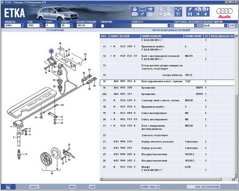

Мне понравилось исполнение с выносными катушками зажигания. У меня движок 3В, взял AAN-овские мозги с МТМ-ом. Хочу переделать. Только вот не совсем понимаю. Коммутатор это что? Сколько их на AAN? По Elcatsу я нашел 2? Как они работают? Или они должны быть на каждую катушку? Я наверное себе тоже буду делать с выносными катушками. Не нравится мне распределение высоковольтного разряда при помощи трамблера. И еще вопрос: какие катушки можно брать?
Гриценко Вячеслав писал(а):Мне понравилось исполнение с выносными катушками зажигания. У меня движок 3В, взял AAN-овские мозги с МТМ-ом. Хочу переделать. Только вот не совсем понимаю. Коммутатор это что? Сколько их на AAN? По Elcatsу я нашел 2? Как они работают? Или они должны быть на каждую катушку? Я наверное себе тоже буду делать с выносными катушками. Не нравится мне распределение высоковольтного разряда при помощи трамблера. И еще вопрос: какие катушки можно брать?
На AAN два коммутатора, в каждом по три канала. Катушки Beru или VAG, но цена дьявольская. Лучше найти планку с б/у рабочими катушками.

А подойдут ли мне эти катушки на на мою крышку клапанов 3В? А с запчастями БУ у нас тут напряженка. Грубо говоря вообще ничего нет. Одни только японки. А катушки выносные я бы куда-нибудь прилепил. Только смысл коммутаторов я так и не понял. Можно по-подробнее?
Сигнал с мозгов идет на коммутатор (читай - усилитель), а с него прямиком на катушку. Я б/у запчасти все таскаю с Москвы (ауди-клаб, турбокваттро) через транспортную компанию или почтой.
Вот смотри схему:
N122, N127 - коммутаторы, выше них - катушки.

Ну это такой коммутатор, который стоит на моей одной - единственной катушке? А на AANе эти коммутаторы встроены в катушки? Или они выносные?. Почему в елкатсе на AAN их 2 всего. Или я куда-то не туда смотрел? Если я куплю катушки от 2,7 они с коммутаторами? Или надо их отдельно покупать?. Прошу прощения за бестолковые вопросы. Не хотелось бы увидеть красивые голубые искры, скачущие по компьютеру или завихряющиеся клубы дыма

Гриценко Вячеслав писал(а):Ну это такой коммутатор, который стоит на моей одной - единственной катушке? А на AANе эти коммутаторы встроены в катушки? Или они выносные?. Почему в елкатсе на AAN их 2 всего. Или я куда-то не туда смотрел? Если я куплю катушки от 2,7 они с коммутаторами? Или надо их отдельно покупать?. Прошу прощения за бестолковые вопросы. Не хотелось бы увидеть красивые голубые искры, скачущие по компьютеру или завихряющиеся клубы дыма
Коммутаторы стоят отдельно от катушек, смотри схему. В каждом коммутаторе по три канала - один канал на одну катушку. Во втором коммутаторе соответственно задействованы два канала из трех. Про 2,7 не скажу.
