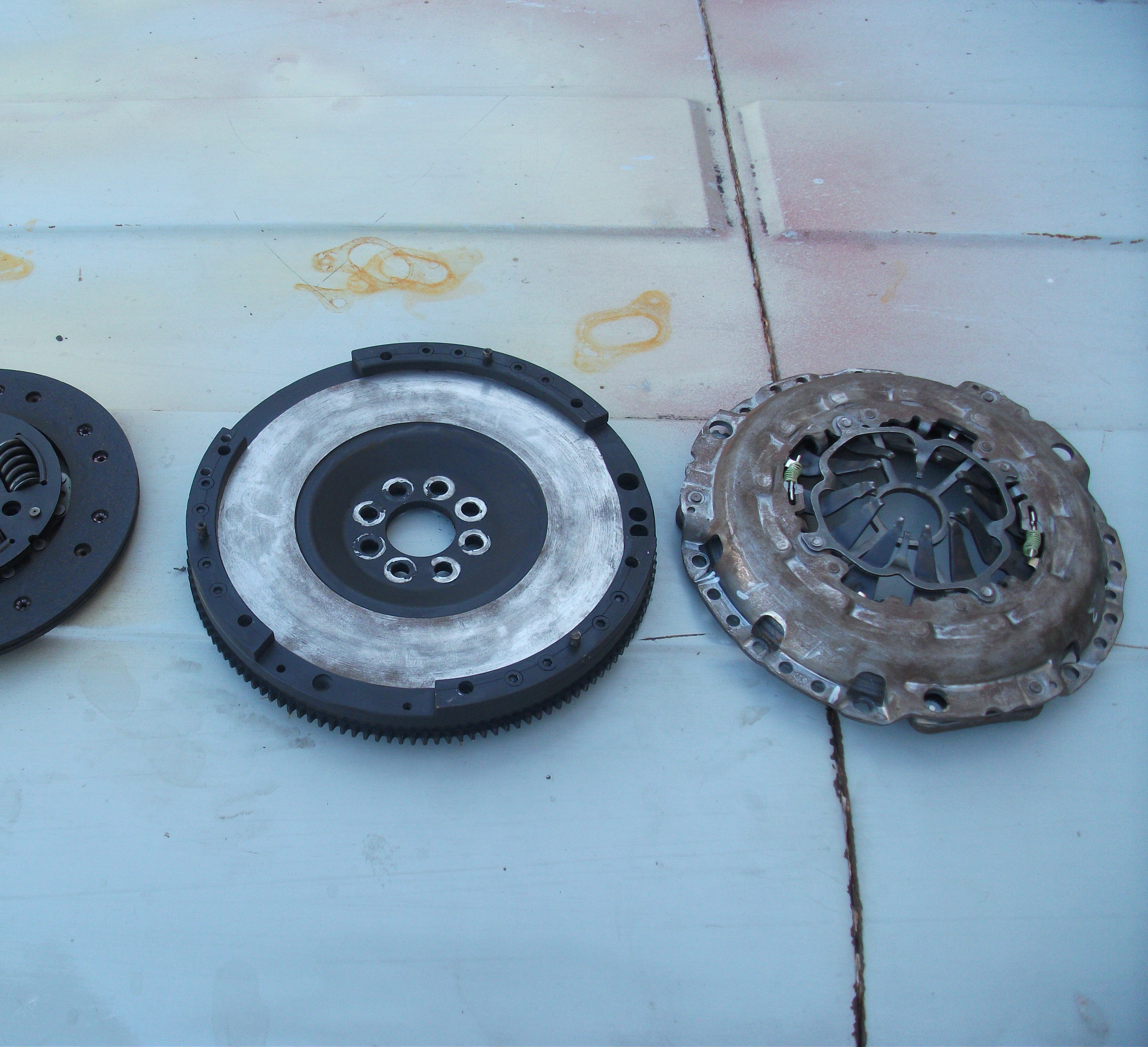

... Итого, из прочитанного, человеку с плоским маховиком остается одно - только лечь помереть?
Посмотрите главную тему сцеплений на ТК. 3В плоский маховик, это отличная заготовка под ваши цели и задачи. Я сделал к 016 кпп так -
Вложение DSCF1472.JPG больше недоступно
Он ко всему прочему изначально ещё и лёгкий)
