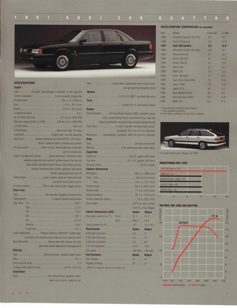

Van Helsing писал(а):Сегодня навел справки, 200-ка седан без салона, с мотором v8 4.2 s6 весит 1200 кило.
Вот официальные заводские данные на рисунке в аттаче. 1690 кг весит авант 3В. Плюс в этом аванте стоят 2 усилка, кондер, корпусной сабвуфер в полбагажника, пара кроссов, и передние ноги с тормозами с6 явно боле тяжелые чем сток нло. Плюс-явно более тяжелая чем 016 пятиступка 01е коробка, но минус 2.7т весит легче килограмм на 20-30 чем 2.2т так что весом коробки пренебрегаем. Итого музыки килограмм на 40-50 имеем перевес, так что свои 1750 без водителя он весит.
a200tq писал(а):Вот официальные заводские данные на рисунке в аттаче. 1690 кг весит авант 3В. Плюс в этом аванте стоят 2 усилка, кондер, корпусной сабвуфер в полбагажника, пара кроссов, и передние ноги с тормозами с6 явно боле тяжелые чем сток нло. Плюс-явно более тяжелая чем 016 пятиступка 01е коробка, но минус 2.7т весит легче килограмм на 20-30 чем 2.2т так что весом коробки пренебрегаем. Итого музыки килограмм на 40-50 имеем перевес, так что свои 1750 без водителя он весит.
По-моему в 200 авант в ПТС всё ясно написано 1850 кг. Об чём спор?
Ноги и тормоза думаю весят одинаково.

Patriot.msk писал(а):По-моему в 200 авант в ПТС всё ясно написано 1850 кг. Об чём спор?
В птсе у меня 122 лошади написаны, в те лохматые года когда ввозились эти машины в птс писали все что угодно
a200tq писал(а):В птсе у меня 122 лошади написаны, в те лохматые года когда ввозились эти машины в птс писали все что угодно
Электросиденья не забыл?:idea:
Парируем, в твоём скане седан весит 1643, здесь другие данные.
http://www.audiworld.com/model/200/91-200.shtml
Похожих цифр взятых тобой отсюда http://www.cardomain.com/ride/2157654 я близко нигде не нашёл, а вот разница с аудиворлдом у всех примерно в погрешности 20 килограммов касаемо седанов, вес аванта найти почему-то тяжелее в нэте.
