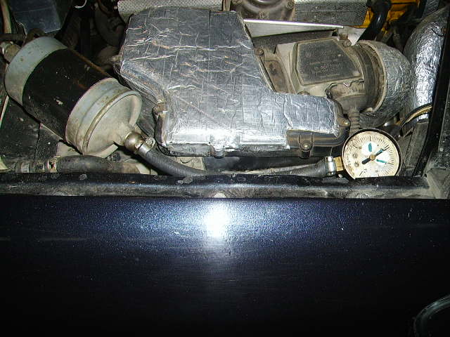

так ты ставил манометр ,что бы контролировать давление бензина в рампе и смотреть время "удерживаемого давления" ?
ага ,прочитал первую страницу ...типа ставил ........
можно ещё такое сделать ......
повесить манометр на бензофильтр на длинном шланге( с ним вообще можно ездить)...
вынул форсунки в сборе с рампой из коллектора .....
покрутил мотор стартёром ...форсунки должны прыскать бензином .....выключил зажигание .....контролируешь остаточное давление и в то же время видишь текут ли (пропускают) форсунки .....
кстати можешь увидеть форму факела по форсункам ,когда они прыскать будут ...
и совсем тупое предположение .....проверить ,затянута ли гайка на топливновном шланге №2 в баке ....

dimo61 писал(а):повесить манометр на бензофильтр на длинном шланге( с ним вообще можно ездить)...
уменя нет такой возможности и вообще нет манометра. я в сервис загонялдля проверки. а 500руб каждый раз отдавать как то мне жмотно. и вообще не уверен что у них есть длинный шланг, даже если есть, то за покататься с ним, сдерут наверное...
когда выдвигалась версия что возможно форсунки текут, я их снимал с рампой и смотрел - вроде всё сухо было. да и не могут же они на столько течь что за пару секунд всё давление спускается в 0.
думаешь я знаю какая она олжна быть? или у меня есть с чем сравнивать? я представления не имею, хотя как то смотрел как они распыляют - ну распыляют как распыляют :bn:
думаю гайка сама по себе не раскрутится. раньше то нормально всё было. началось всё после того как я сменил бензофильтр и промыл форсунки ультразвуком.

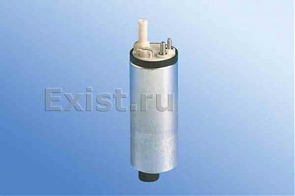

Дима, а почему ты не хочешь согласиться с тем что клапан в насосе не исправен?
может мне уже купить манометр? но где взять переходник на бензофильтр? тот чемоданчик, что в сервисе, в котором манометр и куча переходников стоит наверное дохера.
У КОГО ЕСТЬ ПЕРЕХОДНИК В БЕНЗОФИЛЬТР? ПОДЕЛИТЕСЬ! ПРОДАЙТЕ, А!

а вот такое предположение что бы проверить в насос ли уходит:
заткнуть подачу топлива манометром, без продолжения топливопровода к рампе ну и накачать бенза. получается что если давление по-прежнему моментально упадет - полюбому смотреть насос. такое возможно или я чёто не понимаю?
aal555 писал(а):а вот такое предположение что бы проверить в насос ли уходит:
Верно. Только насос не угандошь раньше времени... Включай его на постоянку качать без стартера и смотри чтоб как стрелка к 6 подошла так сразу и отрубил.

насколько я помню конструкцию шестерёнчатого бензонасоса (на 4 атм )в нём нет обратного клапана ... есть предохранительный (если линия будет заткнута ) рядом с клеммами..........бензин проходит вдоль коллектора эл.мотра и сразу в выходную трубочку ....я когда то давно разбирал такой насос для изучения возможности ремонта,типы износов и дефектов показали нецелесообразность ремонта таких насосов ....больше к этому не возвращался ...
манометр на рынке 50-100р ....максимум на 6атм бери,чтоб шкала длинне ,точнее была ....переходник -болт у токаря можно выточить ....(я использовал от ке насоса от мерина )....кусок шланга от компрессора ....всё просто ......а вещь для эсочника нужная ......
с длинным шлангом можно в салон вывести контроль давления в рампе,косвенно видно наддув по увеличению в рампе ....

dimo61 писал(а):насколько я помню конструкцию шестерёнчатого бензонасоса (на 4 атм )в нём нет обратного клапана ... есть предохранительный (если линия будет заткнута ) рядом с клеммами..........бензин проходит вдоль коллектора эл.мотра и сразу в выходную трубочку ....я когда то давно разбирал такой насос для изучения возможности ремонта,типы износов и дефектов показали нецелесообразность ремонта таких насосов ....больше к этому не возвращался ...
так если нет клапана, как топливо будет держаться в топливной магистрали? ему ничего не препятствует попасть обратно в бак, да ещё и под таким давлением.
