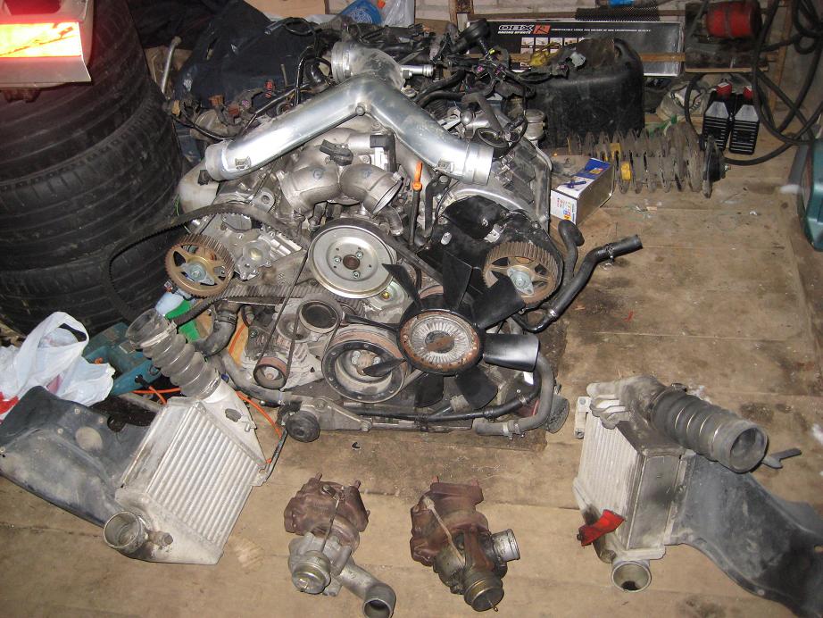

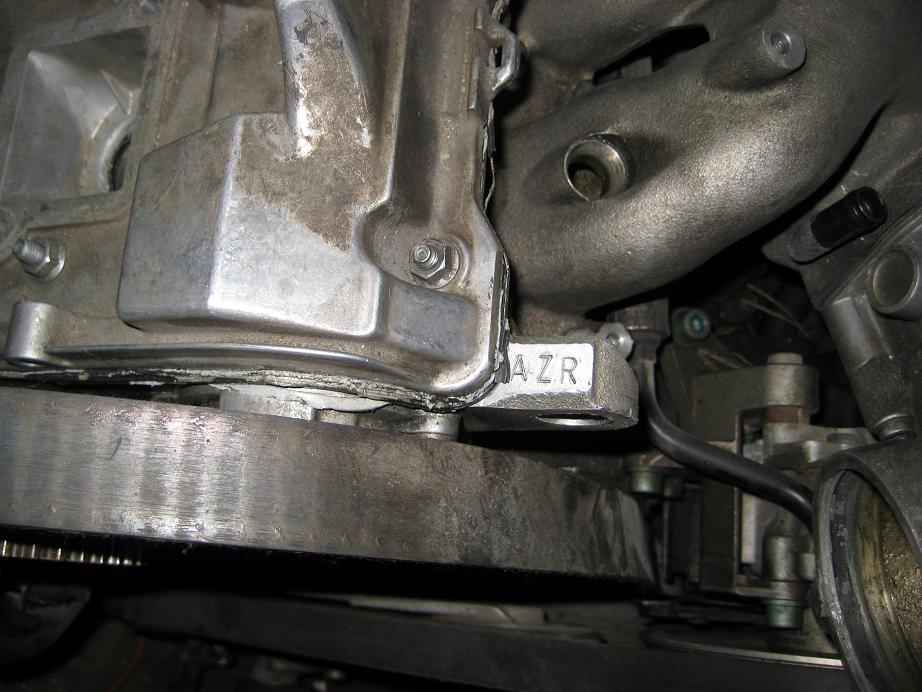

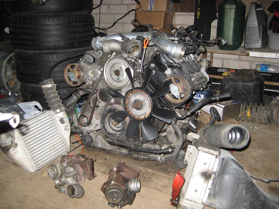

a200tq писал(а):Ну чтож, в апреле-мае думаю начнем новый этап в жизни этой двухсотки))
Да, AZR из лужи без ремня ГРМ это круто!
Стёпе поздравления... чейсеры держитесь :)
a200tq
Сообщения: 4157
Откуда: Пиндостан
Сообщение a200tq »
Patriot.msk писал(а):Да, AZR из лужи без ремня ГРМ это круто!
Ремень есть, мы за него как за петлю мотор кантовали вчера так ша ненадо грязи))
