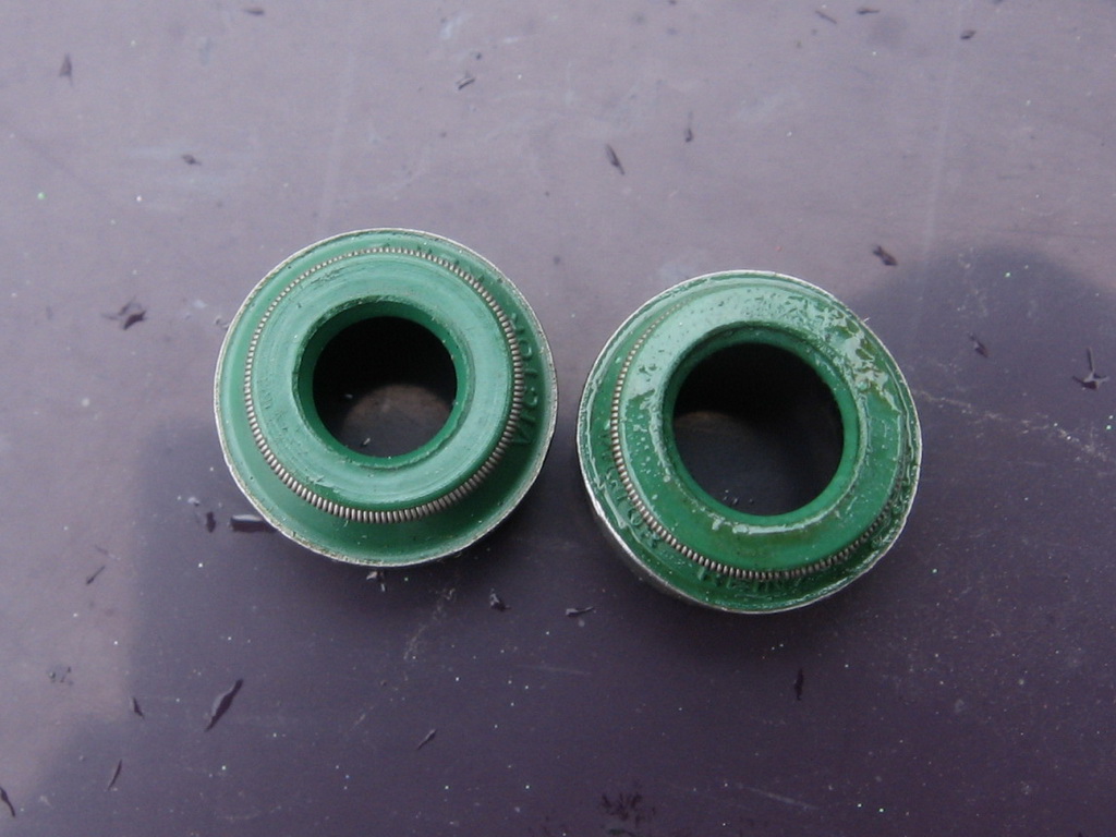

Вот ещё интересно: на фотке справа МСК Reinz, снятый сегодня с пробегом 500 км., а слева МСК той же фирмы, но новый перед установкой...разница в отверстиях типа "дырка" налицо.

справа реально мск на 8мм... :)
Видимо впер раньше мск бОльшего диаметра, чем нужно (на 7)

BlindHorse писал(а):Вот ещё интересно: на фотке справа МСК Reinz, снятый сегодня с пробегом 500 км., а слева МСК той же фирмы, но новый перед установкой...разница в отверстиях типа "дырка" налицо.
Уважаемый брат, я дважды покупал "мондавошки" на 7 мм. "типа под оригинал". Но когда взял действительно оригинал через дилеров "WV - AUDI" они оказались несколько отличны от неоригинала. Особенности описывать не буду, по словам всё равно не понятно. Взял оригиналы, поставил. Вместе с капремонтом головки блока всё стало нормально. Как говорил ранее максимум 400-500 ггм. на 10 тыс. км. Вывод: берите "мондавошки" только оригинал.

RedHot писал(а):справа реально мск на 8мм... :)
МСК на 8 мм. больше по размеру, его не спутаешь. Если сравнить с МСК, которые стояли до замены, так там просто дырища, а масло при этом не гнала.

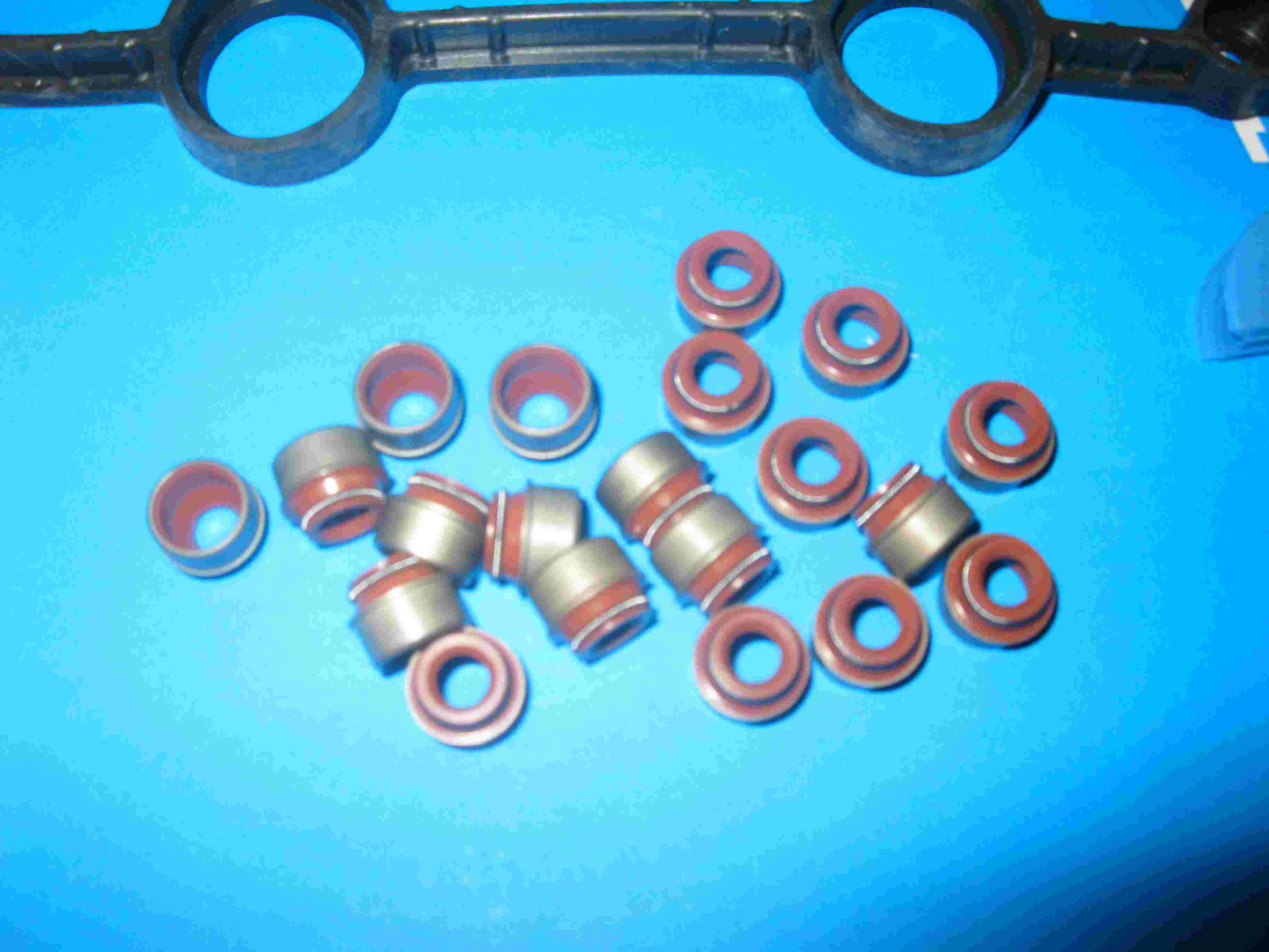

RS4JOHN писал(а):мои маслосьемные Эрлинг. подозрительные какието
Что в них подозрительного? И не Эрлинг, а Элринг (L-ring) правильно называть :)

ну ты и докапываешся,
1 не Элринг (L-ring), а Elring, продукция ElringKlinger AG
источник http://www.elring.de/
2 Чем отличаются оригинальные и неоригинальные маслосъемные колпачки? :)

RS4JOHN писал(а):ну ты и докапываешся,
Да не докапываюсь я :) И знаю, как Elring пишется правильно, а вот название фирмы (читал где-то) образовано именно от словосочетания L-ring
