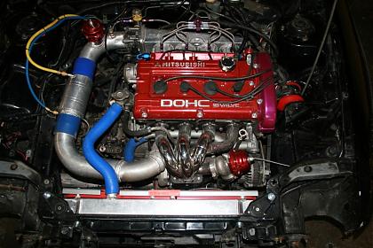

Проба орошения интеркулера и раскоксовки ЛАВР
Да Дим, убедил :)
Но кулер у меня по моему почище будет... Хотя может фотка такая.

А никто не мерял температуру воздуха с защитой и без неё? (насколько я понимаю - именно он а направляет воздух через интеркуллер)
Top писал(а):А никто не мерял температуру воздуха с защитой и без неё? (насколько я понимаю - именно он а направляет воздух через интеркуллер)
Только что как раз рассматривал. Да, без неё эффективность кулера в минуса... Но почему то на полигоне бешеный эд без защиты был быстрее меня, а температура там была +30
представь ,что при сборке машины у ВСЕХ радиаторов ,тонким ,хитрым пинцетом, были "обработаны" все "соты" до идеальной геометрии .....
гы....о несколькократной мойке керхеровской жидкостью для двигателей можно и не упоминать ...
кулер у меня ещё от "сотки" ... целиком аллюминиевый .....и "труба" железная .......хорошооо" (С)
