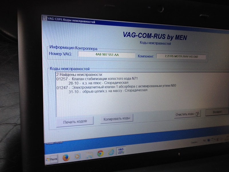

Есть такие ошибки! И как с ними бороться?

Все разобрался! Всем спасибо огрмное за помошь!) Были перепутаны фишки КХХ и с насосом для печки)
Помогла схема http://www.mitchell-auto.ru/UserFiles/F ... -s4-wd.pdf
