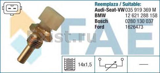

BlindHorse писал(а):Сзади на патрубке - это датчик ОЖ для климы, а для мозгов сзади в ГБЦ вкручен, коричневого цвета. Характеристики датчика я тут на форуме выкладывал.
У меня белого цвета

Гриценко Вячеслав писал(а):У меня белого цвета
тож белый
rinatco s4 писал(а):тож белый
Хм...а у меня вот такой. Мож просто грязный :bk:
