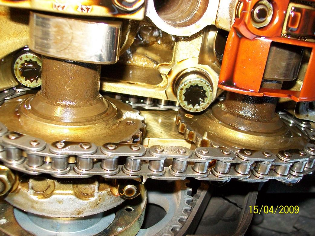

метки на распредвалах, если чуть повернуть, то сойдутся. вот фото:
Она у тебя хоть раз ехала после постановки колена от 10вт?

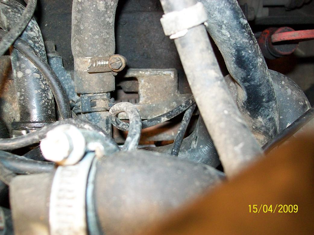

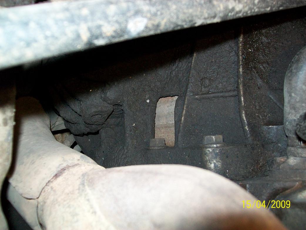

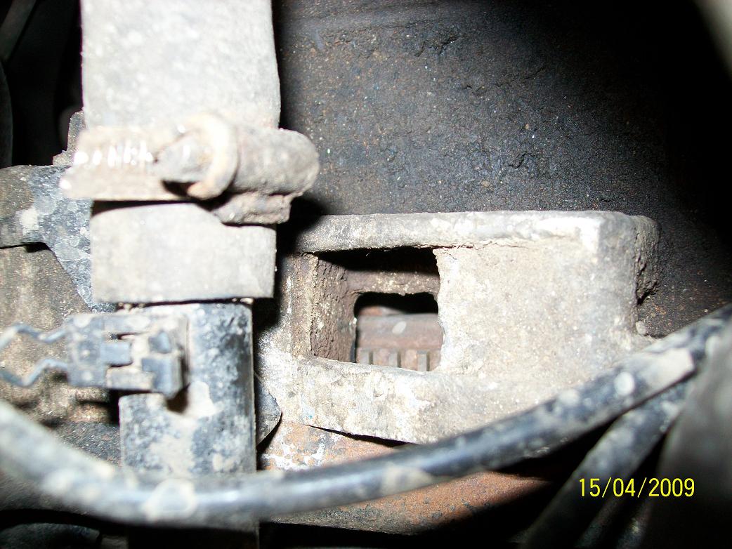

метку на колене искать в этом окне? если да, то что с чем там совмещать? распредвалы в этот момент тоже должны сойтись метками? и где, что еще должно сойтись?
для чего другое окно(3 фото)? со стороны выпуска?

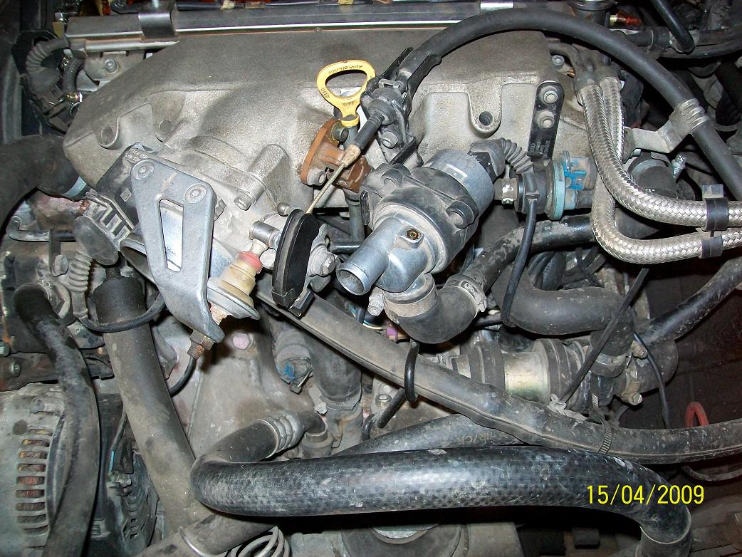

что и как тут поотворачивать? ни к чему не могу подлезть.
электровентилятор надо скидывать?

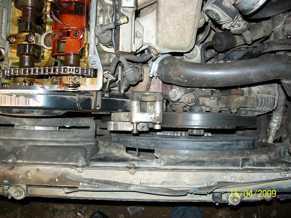

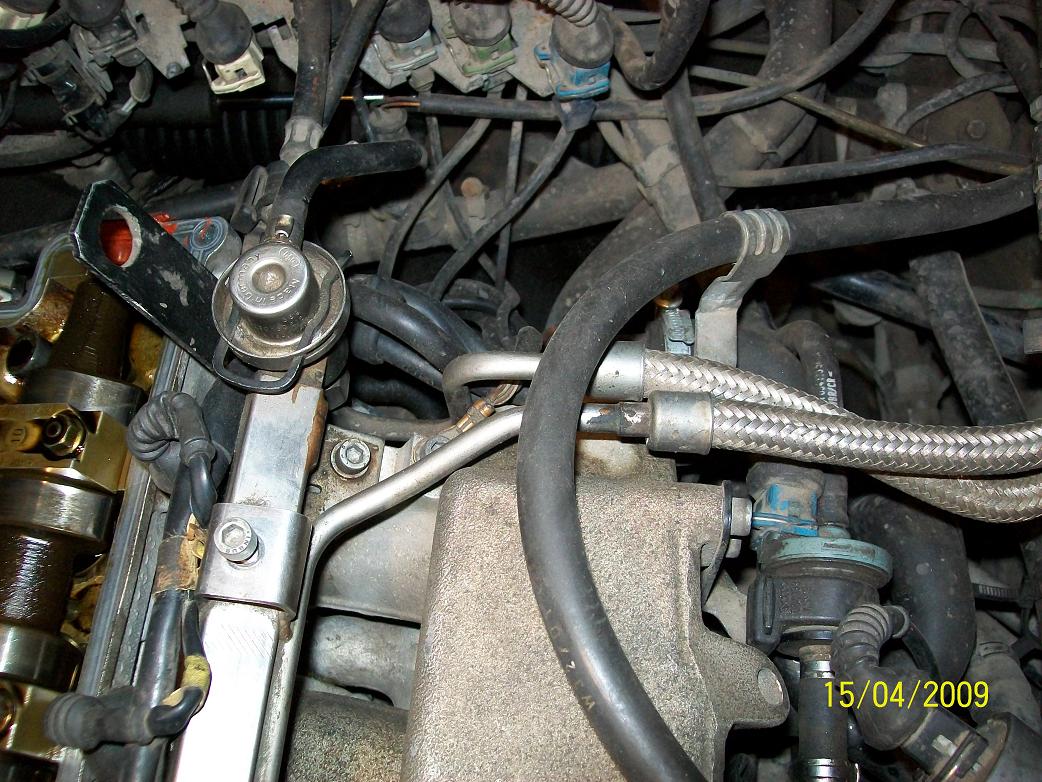

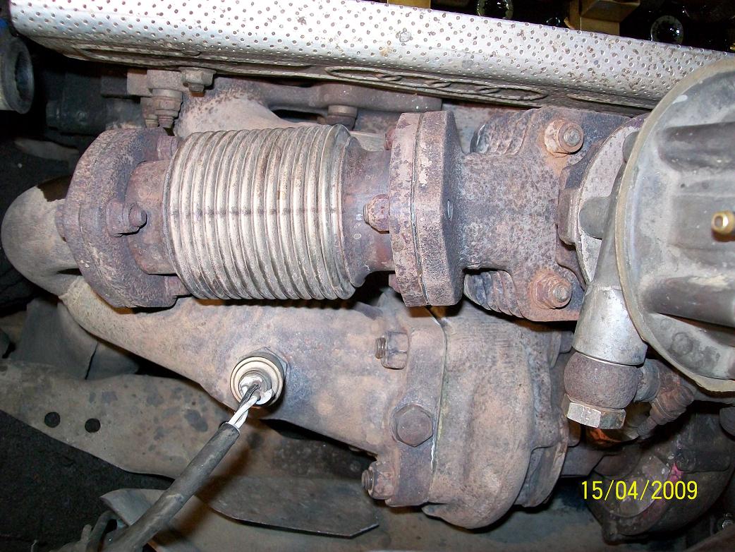

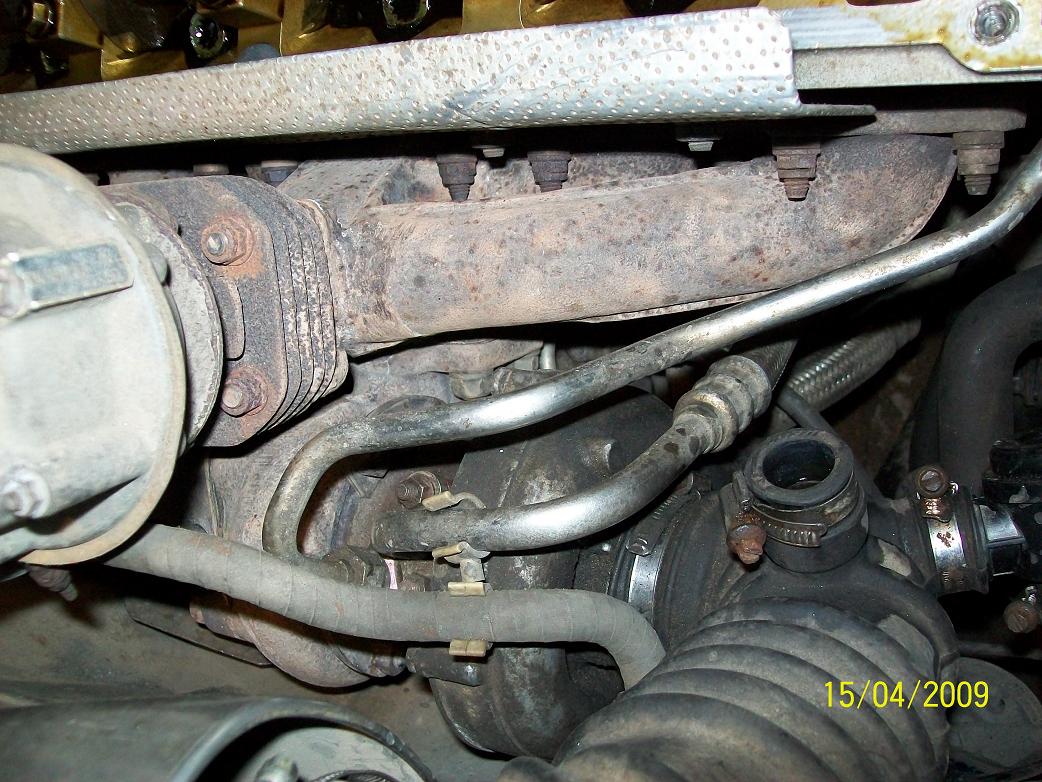

что поскидывать со стороны выпуска и впуска? может кто на фото выделит?
как с движка слить антифриз?
цепь слегка растянута - примерно 5мм вверх/вниз ходит - совсем плохо?

aal555 писал(а):метку на колене искать в этом окне? если да, то что с чем там совмещать? распредвалы в этот момент тоже должны сойтись метками? и где, что еще должно сойтись?
Нет, не в этом. В том которое ближе к ГТЦ

aal555 писал(а):что и как тут поотворачивать? ни к чему не могу подлезть.
Ключом на 32 можно отвернуть виско-муфту, только надо подлезть к её центру (оси). Возьми ключ на 17 и натяни натяжитель приводного ремня за квадратный выступ для того чтобы шкив виско-муфты не проворачивался когда будешь откручивать. Электрокарлсона тоже сними, всё же места для действия больше будет.
aal555 писал(а):что поскидывать со стороны выпуска и впуска? может кто на фото выделит?
С выпуска - Снимай вастгейт. Там 4 гайки крепления к выпусному коллектору и гофру от даунпайпа (гуся, штанов называют по разному :) ) открути - 3 болта с гайками. Дальше приступай к снятию турбины, толкьо не забудь убрать коробку фильтра (болт сверху с башкой на 13, а дальше качанием вынимай) и всякую резину (трубки, гофры и т.д.). От даунпайпа - надо открутить 4 гайки. Две нижних сможешь открутить только отпиленным ключом на 17, иначе не подлезть. Как открутить турбину от коллектора - я без понятия, опыта не имел... Думаю чё-нить придумаешь.
С впуска - Можешь рампу снять топливую, а можешь открутить 2 шланга. Высвобождай моторную проводку, запоминая как она проходила. Ну и всю мелочь типа клапана ХХ и т.д. Насос гура сними - сначала шкив, потом сам насос. Шкив - три болта - держишь ось ключом на 32 и откручиваешь, а потом сам насос - 2 болта спереди и один сзади, ближе к двигуну.
Антифриз - из патрубков, снимая их аккуратно.
5мм это по-моему перебор. Цепь можно ставить только оригинал. Любая другая вытянется быстро.

Я немножко не понял. Метки проверял или нет? Разбирать не надо торопиться. Метка на маховике. (фотка 634) - сначала ставишь. Потом смотришь метки на шестерне ГРМ на которую надет ремень. Должна быть на трегольной метке на внутренней крышке ремня ГРМ (наружную крышку ремня - снять). Метки на шестернях ГРМ должны совпадать между собой. Если чего-то соврал - прошу прощения, у меня движок немного другой. Если чего-то не совпадает - то клапана открываются не тогда, когда нужно и из-за этого пониженная компрессия. Если все метки на месте то пониженная компрессия из-за износа цилиндро-поршневой группы. Скорее всего. Может из-за негерметичности клапанов, но маловероятно что все клапана негерметичны. Хотя ??? Если уже головку снял то нужно проверить герметичность клапанов. Перевернуть головку и при закрытых клапанах налить в камеру сгорания керосин (или что-то похожее). Вытекать через всасывающие и выпускные каналы ничего не должно. Покачать поршни в цилиндрах. Недолжны болтаться По-моему максимальный зазор поршень-цилиндр 0,07 мм. Попробовать ступеньку на цилиндре пальцем в том месте, куда доходит верхнее кольцо. Далее - омерить нутромером цилиндры.
