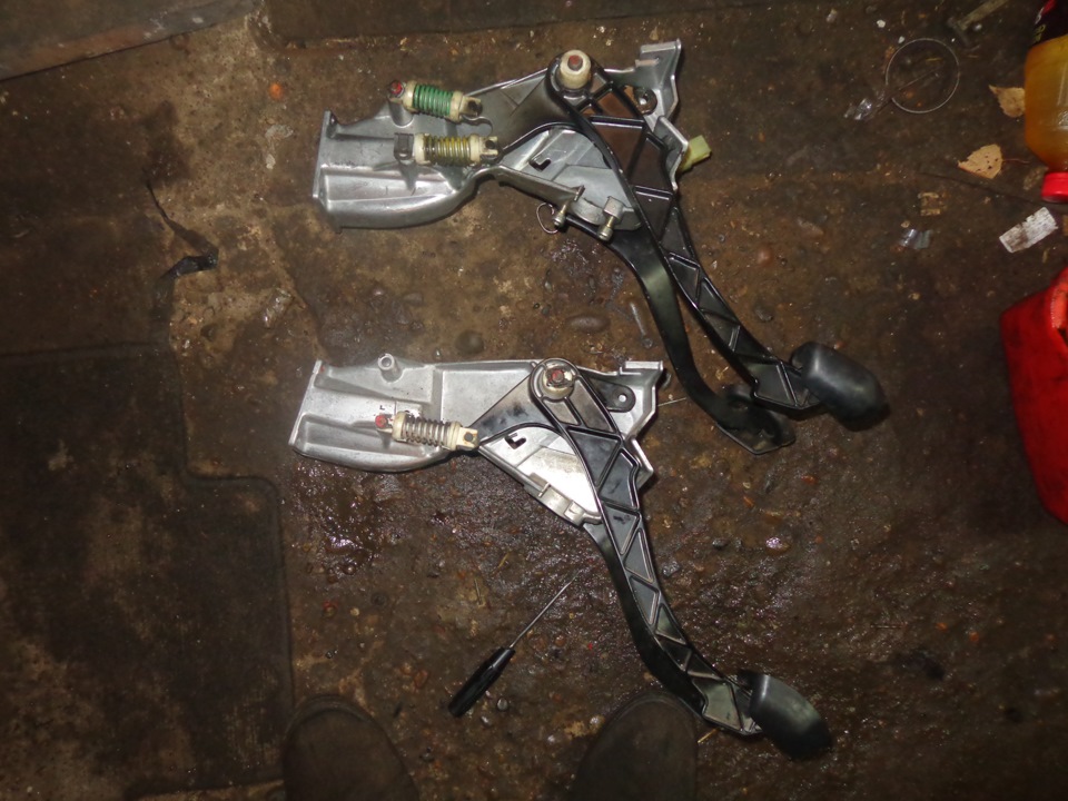

Поставил педальный узел от 4,2. Красотаааа! Педалька теперь мягонькааяяя!!! :aa:

Romich писал(а):Поставил педальный узел от 4,2. Красотаааа! Педалька теперь мягонькааяяя!!! :aa:
[ATTACH=CONFIG]33610[/ATTACH]
Креативненько... :ag: в принципе я так понимаю нужна сама педаль с двумя ухами и еще один амортизатор... Рома , а аморт такой же второй как и первый ? или есть отличия ?

PRO-vokator писал(а):Креативненько... :ag: в принципе я так понимаю нужна сама педаль с двумя ухами и еще один амортизатор... Рома , а аморт такой же второй как и первый ? или есть отличия ?
Еще нужно в корпус педальника вбить штырь под вторую пружинку. Отливка есть, а штыря нет.
Пружинки разные. Более того. Вообще для С4 было 4 вида пружин:
черная: для полных овощей
белая: от 2,6 до 2,2Т
желтая: нижняя 4,2
зеленая: верхняя 4,2
Сам я не заморачивался с подбором длины и жесткости и чем все они друг от друга отличаются не скажу)

педальный узел поменять эт ж ппц возьни?
Romich
Сообщения: 1961
Откуда: г.Дзержинск
Сообщение Romich »
TAXIst писал(а):педальный узел поменять эт ж ппц возьни?
1-1,5 часа возни. Самый гемор это верхняя левая гайка вакуумника. Остальное просто

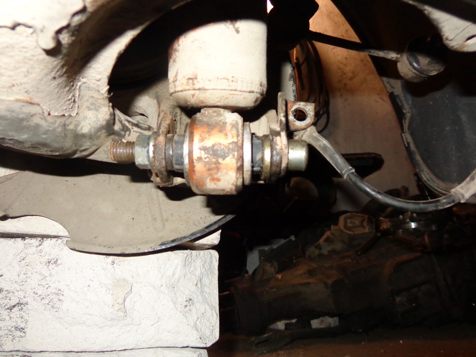

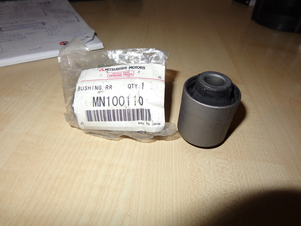

Подобрал наконец то сайлентблоки в ультра эсэры
http://www.drive2.ru/l/6162218/
Romich писал(а):Подобрал наконец то сайлентблоки в ультра эсэры
"Единственный нюанс: длина внутренней втулки у родного сайлента 58мм, а у митсубисивского 50мм"(С)ты был невнимателен при установке ультраэсеров после боге-саксов-оригинала
длина оригинальной втулки 60 мм !!!..когда ставишь ультраэсер без шайбы 2мм ,ты сгибаешь уши кулака...
почему каяба столько лет косячит с длиной втулки непонятно... в старых каябах мне попадались втулки правильной длины--60мм..в последние годы везде 58мм
Romich
Сообщения: 1961
Откуда: г.Дзержинск
Сообщение Romich »
dimo61 писал(а):"Единственный нюанс: длина внутренней втулки у родного сайлента 58мм, а у митсубисивского 50мм"(С)ты был невнимателен при установке ультраэсеров после боге-саксов-оригинала
Не буду спорить. Очень может быть. Ставил их уже откровенно давно, а до сайлентов добрался только сейчас.

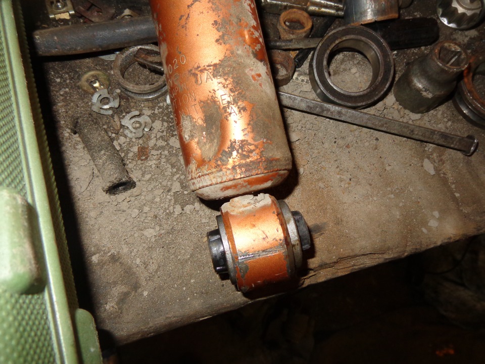

сколько внутренний диаметр в ухе аморта?

Алекс S6 писал(а):сколько внутренний диаметр в ухе аморта?
Мне стыдно, но самое то важное я и забыл. :ah: Вроде бы 36мм
