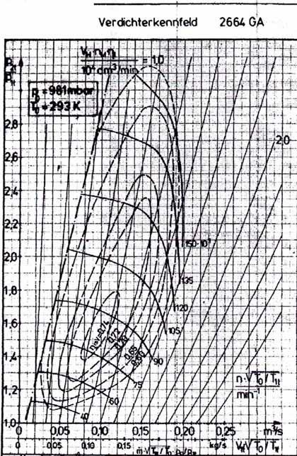

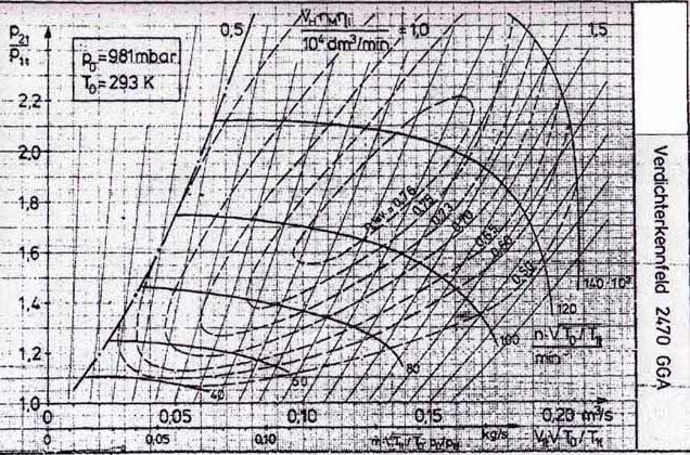

Владимир Васильевич писал(а):тоесть 24/26 интересней для города чем рс?если так,то где граматно сделают гибрид 24/26?и хватит ли под нее родных форсунок?
Я вот честно сказать смотрю турбокарты-к26 по производительности ничуть не превосходит к24. Если только самую малость. Только что в пике может давление побольше выдуть. По порядку турбокарты-к24, к26, рс2
