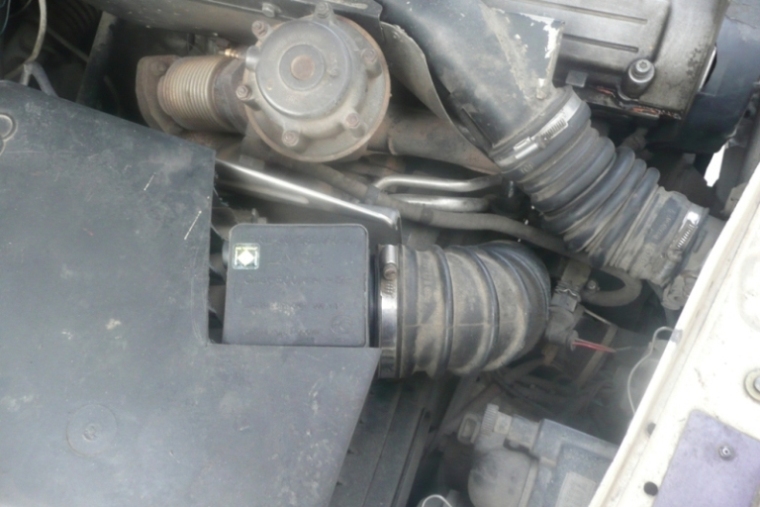

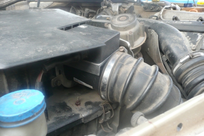

Чичас попробую сфотографировать. Если получится. Называется ИВКШ 497 282 000-01. ДМРВ для Волги Gmax 500 кг в час. Маловато конечно. Если прикинуть примерно удельный расход топлива 170 г/л.с. в час. Расход воздуха делим на расход топлива стехиометрический т. е. на 15. Получается 33 кг бензина в час и разделить на 0,17. Получится максимальную мощность, которую он сможет переварить не больше 200 л. с. Где-то приблизительно так. Ну я то его еще брал, потому что тоже долго копал, искал неисправности, грешил на него. А тут похоже, что это все-иаки он. Нашел где-то в запчастяз в Нижнем Новгороде 990 рублей. В Новосибирске в одном месте 3350, в другом 1680. Взял, как ни странно , за 1680. Просто хотелось проверить. Диаметр у него 70 мм против родного 80. Подмотал плотно хорошей изолентой и сверху затягивается хомутом. Ну и под болты сделал прижимную пластину. И все. Разъем один к одному. А... Еще крышку подрезал.

Вот фотки. Сегодня у нас - 27. Пленка в цифровом фотоаппарате примерзает
