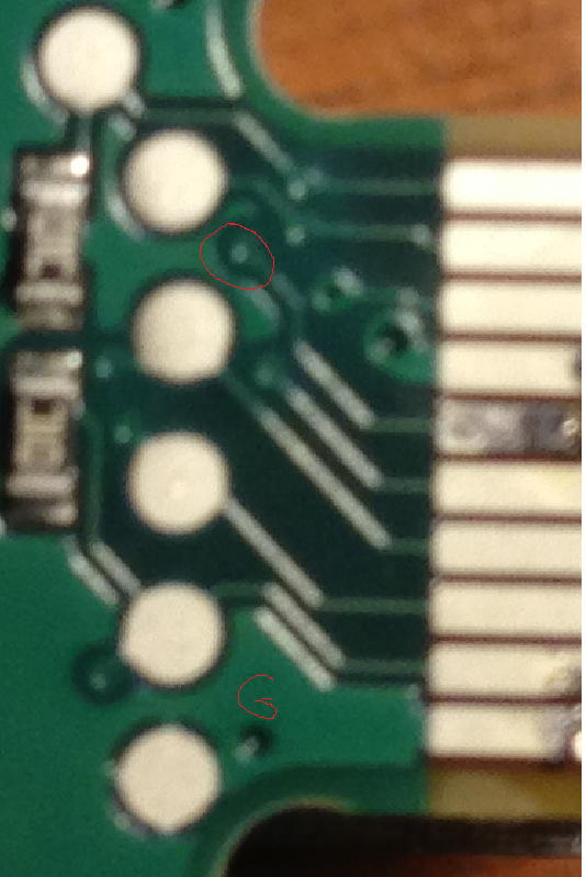

Коллеги, у кого есть в наличии плата от MMI3G.
Можете подсказать, куда, к какой микросхеме, нужно припаяться, что бы получить терминал?
Просто у человека, купившего MMI на ебее (он тут появлялся - spinmar, итальянец) огромные проблемы. Ему уже советовали выбросить блок или отослать назад, но он все равно полез внутрь, купил юсб-уарт адаптер. Мы общались по почте, я по доброте душевной все же пытался помочь ему. Так вот, оказалось, что до него к разъему терминала пытался припаяться какой то урод, вырвал ламели. Я понимаю, что скорее всего проще выкинуть, чем оживить, но все же
Ведь можно куда то прицепить Tx? Рх вроде в порядке.
Думаю, что помогут качественные фотки нужного чипа. Мне очень не хочется снова разбирать свою, стоящую в машине, мамайку, поймите меня
