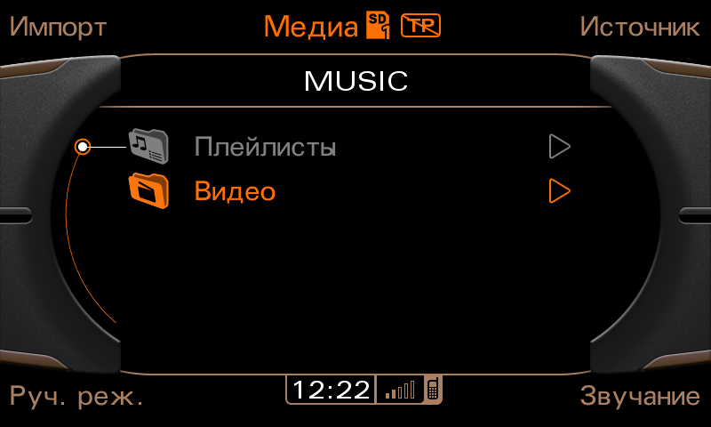

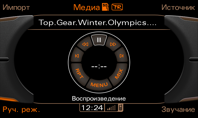

Попробовал следующее ([url=http://turbo-quattro.com/showthread.php?14887-сборка-IFS-имеджей&p=340828&viewfull=1#post340828]пока Сергей не сделал имидж[/url]): заменил iom.cfg и mme.conf, подкинул из проши 2014 от 3ГП. Два недостающих парсера закинул в mnt\efs-system\usr\bin\ Насколько я понял на этот каталог ссылается /usr/bin, который, в свою очередь, присутствует в $PATH. Т.к. я никсы знаю плохо, была надежда, что эти парсеры все таки подхватятся. На карточку закинул видеофайл.
В результате - файл виден, выбирается, даже звук из фильма воспроизводится. Но дисплей черный.
В терминале следующее (сначала шло кино с DVD, затем остановил его, вставил карточку и выбрал кино с карточки, по ходу дела делал скриншоты дисплея):

Что этой заразе не хватает?
